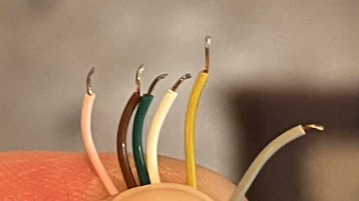

Helaas is iemand onvoorzichtig geweest tijdens het stallen van zijn fiets en heeft daardoor de kabel uit de bediening gerukt. Gelukkig kan de elektrische fiets nog wel aangezet worden. Fietsen met trapondersteuning werkt nog, maar uitzetten en een andere modus kiezen kan dus niet meer.
In de kabel zitten 6 draden
Afbeeldingslocatie: https://tweakers.net/i/cyvkGmqrPxl4d-kdU0dxjxV__eE=/fit-in/4920x3264/filters:max_bytes(3145728):no_upscale():strip_icc():strip_exif()/f/image/33nZDAw3BrfZNnhXgABmWXic.jpg?f=user_large
Door de kabels met elkaar te verbinden heb ik geprobeerd erachter te komen wat de functie is. Roze lijkt de toevoer van stroom te zijn, omdat deze als enige iets doet in combinatie met de andere draden:
  • Wit: aan/uit
  • Bruin: power up
  • Groen: power down
  • Geel: set
  • Grijs: scherm flikkert

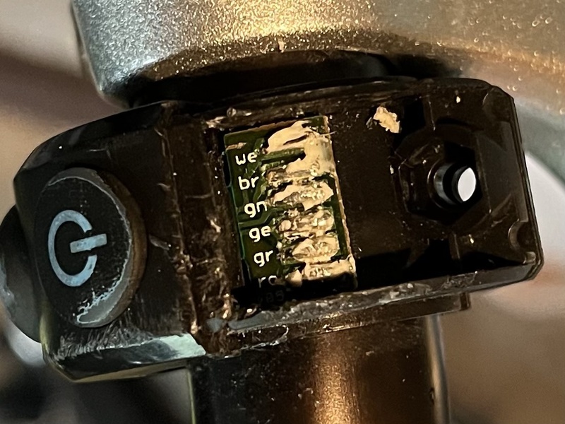

De aansluitingen op de bediening hebben helaas geen letters die overeenkomen met de kleur:
Afbeeldingslocatie: https://tweakers.net/i/cvz7yprXoXW_FFldy1u_9ko4JIM=/800x/filters:strip_icc():strip_exif()/f/image/CYcJvq7VTCpyxcNOHltbNsBz.jpg?f=fotoalbum_large
Hoe kan ik erachter komen welk draad op welke aansluiting moet? Ik heb een multimeter, maar eigenlijk weet ik niet goed waar te beginnen om dit uit te vogelen.
  • Cheezus
  • Laatst online: 20:24
Cheezus
Luiaard
Letters komen niet overeen met de kleur? Probeer eens een beetje duits te denken..
Ik denk:
- Wit
- Bruin
- Groen
- Geel
- Grijs
- Roze
