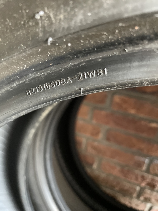

Heel ander merk (Hankook lagen erop en nu de originele Continentals), plus dat ze ze achterin de auto hebben gelegd (blijken van 1998 te zijn maar hadden wel goed profiel)

Bij een aantal merken is de datumcode hetzelfde voor 1998 - 2008 - 2018 dus ik durf wel een gok te doen dat de banden niet van 1998 zijn. al heeft hankook wel volle cijfers: https://www.hankooktire.c...-guide/tire-sidewall.html
Dus als die code eindigd op ..98 is de band van 1998, maar kan het me echt niet voorstellen eigenlijk.
https://www.continental-t...ct-5/tire-identification/
Conti ook.

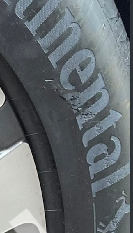

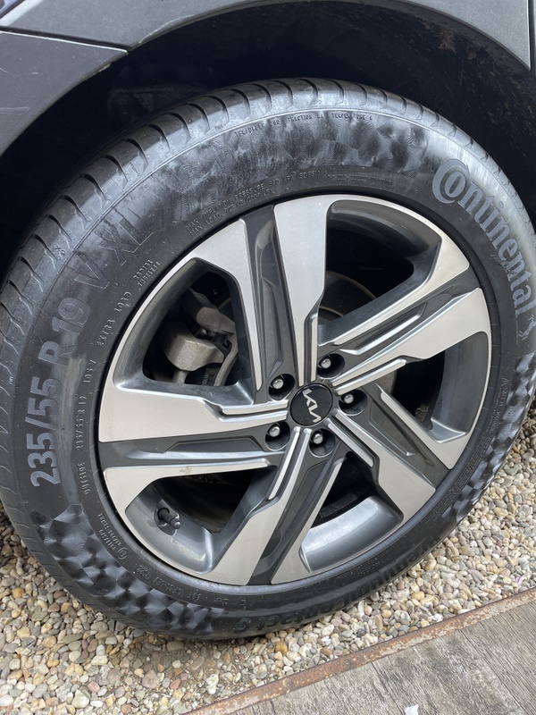

[/Afbeeldingslocatie: https://tweakers.net/i/AI4EnzOT7wsWpUy0xRkiSju4g6w=/x800/filters:strip_icc():strip_exif()/f/image/hNeRaXo6raHTddK6sP0N4ACJ.jpg?f=fotoalbum_large
Afbeeldingslocatie: https://tweakers.net/i/ZKSueI9xZkyxbnjRp1yH9vHHTkw=/x800/filters:strip_icc():strip_exif()/f/image/HpSM1rpbstUebfnMv3wZaWNH.jpg?f=fotoalbum_large
[ Voor 16% gewijzigd door MarinoC op 03-06-2025 08:04 ]

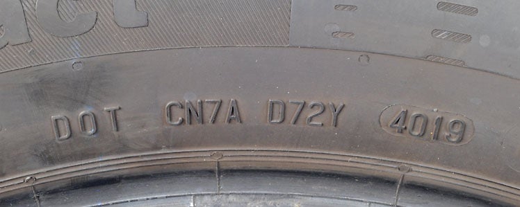

DOT code bevindt zich in een ovaaltje met 4 ongescheiden cijfers, eerste 2 de week en de 2e 2 het jaar. Deze 15M98 code is eerder een productielocatie of malcode.

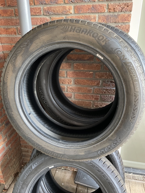

Afbeeldingslocatie: https://tweakers.net/i/y3VtKvPSx57Nv2jekSggEfgVOw0=/x800/filters:strip_icc():strip_exif()/f/image/JxE9cmw6TFX1uElxOeT8jdZI.jpg?f=fotoalbum_large
Deze? Zegt al genoeg over mijn kennis, dank voor hulp!

@MarinoC Nee, zie deze afbeelding, daar is de dot code 4019: week 40 2019. Deze staat maar op 1 kant van de band, meestal aan de binnenkant.
En nog een inhoudelijke antwoord: Ik zou me doodschamen een 3 jaar oude auto af te leveren met 2mm banden.
Helaas is trillen wel zo'n subjectieve beleving dat dat voor iedereen anders voelt of beoordeeld wordt. Beste oplossing is dan altijd met de klant mee te rijden en samen te beoordelen wat de klacht nou is.

Volgens mij zijn dit winterbanden?? Ik zie het sneeuwvlokje in een soort driehoekje.
  • Raymond P
  • Laatst online: 18:14
Op zich prima dat je niet met winterbanden de zomer in gaat toch?
Het zichtbare deel van DOT hier is volgens mij enkel de fabrikant code.

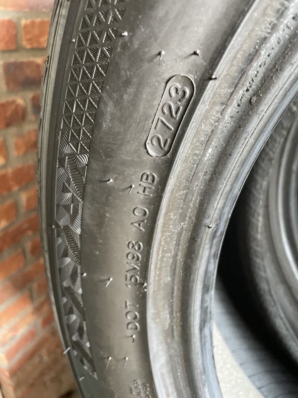

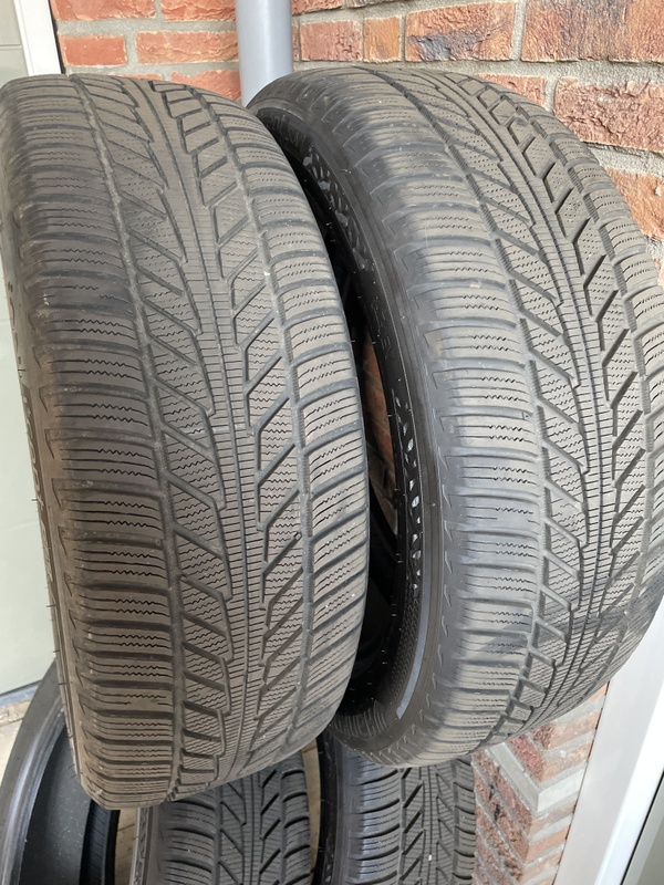

Afbeeldingslocatie: https://tweakers.net/i/uE3x8o11Hr8Mx_LWvRVmuoCW3Qo=/x800/filters:strip_icc():strip_exif()/f/image/yZpZsXmLwWfS1OJusmylxDYq.jpg?f=fotoalbum_large
Afbeeldingslocatie: https://tweakers.net/i/kXNgz5M_gAtU6EKqvnWhTfP7PEM=/x800/filters:strip_icc():strip_exif()/f/image/5iUmmj7d2rVodE44SUY5yfhs.jpg?f=fotoalbum_large
Zo duidelijk?

MarinoC schreef op dinsdag 3 juni 2025 @ 08:26:
Zo duidelijk? Waren al seasons bij proefrit volgens verkoper
  • MarinoC
  • Registratie: April 2018
  • Laatst online: 24-09 22:55
Wel grappig misschien zijn het niet de banden van de proefrit maar winterbanden. Idd ben ik volslagen leek, maar wil het wel graag snappen.

Afbeeldingslocatie: https://tweakers.net/i/lCFWsprteqNSmPB1BhlT3YuHCgc=/x800/filters:strip_exif()/f/image/JRad0naND2pefSOZ2WnQNCSn.png?f=fotoalbum_large
Volgens mij zie ik daar wat we zoeken. Op de band erachter.

GWBoes schreef op dinsdag 3 juni 2025 @ 08:33:
Ohh wat stom de band heeft 2 kanten, argh.. Afbeeldingslocatie: https://tweakers.net/i/OONrSSrgVQYvW5WWwFgWsO2LMSE=/x800/filters:strip_icc():strip_exif()/f/image/jRn9KMGy4XWi7MeJvKtyVqYP.jpg?f=fotoalbum_large
Afbeeldingslocatie: https://tweakers.net/i/a-DSIqLYFmwZVoRqXTbHYbgKBEA=/x800/filters:strip_icc():strip_exif()/f/image/U7GVT29mhYobCUFyqsZ3DQ6Z.jpg?f=fotoalbum_large

MarinoC schreef op dinsdag 3 juni 2025 @ 08:36:
Ohh wat stom de band heeft 2 kanten, argh.. [Afbeelding]
Die komen dus uit week 27 van 2023. Gewoon nieuw dus

@A3aantje Ik denk dat je nog gelijk hebt ook. Die Hankook ion icept SUV zijn winterbanden en ook geschikt voor elektrische auto's.
Dan lijken me de andere banden de zomerbanden. En laat het nu net het weer zijn waarop je niet meer op winterbanden rijdt.
@MarinoC Ik denk dat ze wel degelijk hebben gekeken naar het trillen, maar ondertussen ook de banden van winter naar zomer hebben verwisseld en de winterbanden in je achterbak hebben gelegd.
Spijtig is alleen wel dat ze niets hebben gecommuniceerd dan.
Dat ze wat meer versleten zijn voor zomerbanden hoeft geen probleem te zijn.

Ja, week 27-2023. En geen flutbanden.
Kan het zijn dat dit de winterbanden zijn die bij de auto horen en ze er netjes de zomerbanden op hebben gezet omdat het immers zomer is?
En dan zijn de wielen ook opnieuw gebalanceerd, dus het trillen is sws weg dan.

Denko schreef op dinsdag 3 juni 2025 @ 08:38:
Helder, dat geeft wat duidelijkheid. Maar dus niet de band die er nu onder zit..

Afbeeldingslocatie: https://tweakers.net/i/5HUKLDW8VT3pdB3N9OrswD-zZZM=/x800/filters:strip_icc():strip_exif()/f/image/LsitNeUe3rPeTpUz6VnetSYc.jpg?f=fotoalbum_large

  • teacher
teacher
Dysgaf!
Zo te zien week 13-2022 geproduceerd.
Doe eens foto van loopvlak?
[ Voor 28% gewijzigd door teacher op 03-06-2025 08:51 ]

Afbeeldingslocatie: https://tweakers.net/i/RcCm6HwzpGpTP741eC3F6FMwFwY=/x800/filters:strip_icc():strip_exif()/f/image/7S2IpMthLGbdO7bv1VPFUKzl.jpg?f=fotoalbum_large
Afbeeldingslocatie: https://tweakers.net/i/eaofpItWauuVcBaV-8N9WU7kmlw=/x800/filters:strip_icc():strip_exif()/f/image/db02Eh0ATGCoHtztQSaUjglh.jpg?f=fotoalbum_large
Voor en achter

Ongeveer 3mm profiel. Geen vetpot, maar niet onder de norm. Je zou nog eens kunnen kijken naar hun occasionvoorwaarden (banden minimaal xx profiel) en bedenken of je er een puntje van wil maken; ze lagen immers achterin, dus je kon ze controleren. Ik zou zeker wel verse bandjes incalculeren; ik zou hier niet meer mee op vakantie gaan.

Ongeveer 3mm profiel. Geen vetpot, maar niet onder de norm. Je zou nog eens kunnen kijken naar hun occasionvoorwaarden (banden minimaal xx profiel) en bedenken of je er een puntje van wil maken. Ik zou wel verse bandjes incalculeren op termijn.
Wettelijke minimum is 1,6 mm. Maar advies is om bij 2 mm te vervangen. TS kan nog wel even door op deze banden.
Wat betreft de trillingen: het ligt zeer waarschijnlijk niet aan de banden als de trilling er was met de zomerbanden en de winterbanden. Ga terug naar de garage en vraag iemand om mee te rijden. Dan kun je hopelijk samen constateren dat de trilling er is.

Die banden zijn tot aan de indicatienokjes versleten. Ze zijn zoals hierboven is aangegeven, nog niet op (ergens tussen de 2 en de 3mm), maar die nokjes zitten er op als indicatie voor de gebruiker dat je ze moet gaan vervangen. Hier zou ik geen 3000km meer mee willen rijden.
Het is dus niet heel netjes dat de dealer ze niet heeft vervangen of je er op zijn minst op heeft geattendeerd dat ze vervangen zouden moeten gaan worden. Ik zou de dealer beleefd en netjes vragen hoe dit opgelost kan worden. Geef ze aan dat bij de koop van de auto dit niet is vermeld en de zomerbanden ook niet onder de auto waren gemonteerd waardoor je het niet vooraf kon controleren.
Hou er rekening mee dat de dealer mogelijk een 50/50 aanbieding doet. Je hebt immers ook een goede set extra winterbanden waar je vooraf ook niets van af wist.
Het trillen wat je in de auto ervaart kan door de bandenspanning komen. Bij te harde banden kan je inderdaad veel van het wegdek voelen.
Vaak zit er in de deurpost (bestuurder of passagier) een label met daarop de bandenspanning. Zo niet, dan moet je waarschijnlijk het boekje even raadplegen. Kijk wat de bandenspanning zou moeten zijn en pas je banden daar op aan. Bij een Tango of Tinq tankstation hebben ze vaak nog een gratis bandenpomp.
Mijn ervaring is dat de garage vaak maar wat lucht in de banden doet en ze niet zo op de voorgeschreven druk let. De laatste keer dat ik van winter naar zomerbanden wisselde zat er voor 0,4 bar te veel en achter 0,1 bar te weinig lucht in. Na dit zelf aangepast te hebben reed de auto een stuk comfortabeler.

Je hebt idd nog een mm of 3 profiel. Afhankelijk van je rijstijl kun je daar nog best een eind op komen. Tussen de blokken aan de zijkant van je band zitten lipjes. Zodra die helemaal op elkaar aansluiten en geen hoogteverschil meer laten zien zit je op 2 mm en moet je de band vervangen.
Dat trillen kan van alles zijn, maar sommige auto's hebben nou eenmaal een andere ophanging en afstelling dan andere. Het kan dus ook heel goed een producteigenschap zijn van de SUV die je gekocht hebt.

Die komen ook uit 2022. Dus ook gewoon nieuw genoeg.

Als ik me niet vergis hebben de zomerbanden 3 mm profiel.
  • Raymond P
Joris748 schreef op zaterdag 7 juni 2025 @ 09:16:
Ah, dat zou ook nog kunnen. Eea is niet helemaal duidelijk. :)
Edit: ja de foto met het muntje lijkt een zomerprofieltje.
Dit lijken de zomerbanden te zijn

Laat ze gelijk even bekijken wat dit voor beschadiging aan de wang is (en hoe diep dat gaat):
Afbeeldingslocatie: https://tweakers.net/i/V-3UIi_f3Smjpw4GdRgYUBolT94=/x800/filters:strip_icc():strip_exif()/f/image/Hf9IktzeOopzI08yRuUQfjqa.jpg?f=fotoalbum_large
Mogelijk is er een stoeprand mee geraakt waardoor het (stalen) karkas ontwricht is waardoor ie trilt. Is maar een theorie.
Dit is geen band waar je op wil rijden. 1. Apk afkeur. 2. Simpelweg onveilig.
Zulke schaafjes is geen apk afkeur
Dit is geen schaaf meer ;)
