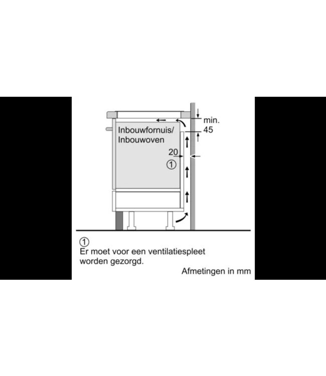

Ik heb een Siemens inductieplaat en daar staat het overduidelijk in:
Afbeeldingslocatie: https://cdn.webshopapp.com/shops/143890/files/384717628/650x750x2/siemens-ex275fxb1e-inductiekookplaat-90-cm.jpg
Er zit ook een fan aan de onderkant. Om zeker te zijn heb ik geïnformeerd bij iemand met dezelfde plaat om te zorgen dat ik met de koeling goed zat.
Enfin, ongeacht of gebrek aan koeling de oorzaak is... Ik vind dat de behoeftes voor koeling erg onduidelijk danwel niet zijn gespecificeerd in de handleiding. Je hebt wat mij betreft recht tot klagen.

asing schreef op maandag 2 juni 2025 @ 16:29:
Ik vind dit wel heel summier uitgelegd en er is veel ruimte voor interpretatie. Het wordt hier denk ik meer als excuus aangevoerd.
Je zou idd verwachten dat je aan de achterkant ook wat ruimte nodig hebt om enige circulatie te verkrijgen. Net als bij een koelkast, al is dat wel een wat ander principe.
