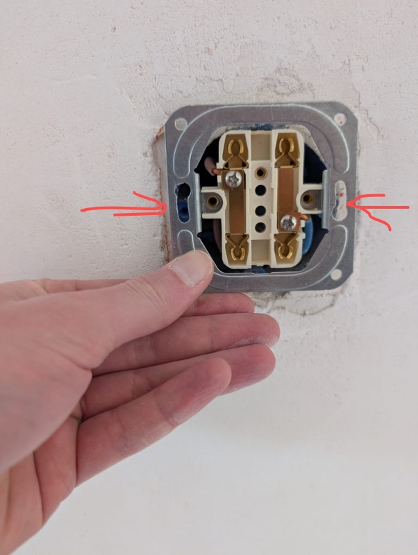

Hoe kan ik onderstaand 2-voudig stopcontact verticaal monteren?
Relevante hardware die ik gebruik
Ik ben bezig met het vernieuwen van de stopcontacten (binnenwerk + front) in mijn appartement.
Ik wil dit 2-voudige stopcontact graag in verticale positie monteren.
In deze wandcontactdoos zitten de gaten voor de schroefjes in de verticale posities.
Maar voor verticale montage van het binnenwerk heb ik de schroefjes in horizontale positie nodig.
Ik heb geprobeerd om een 2-voudig stopcontact te vinden met vier sleuven voor het schroeven. Maar deze lijken niet te bestaan.
Alle ideeën zijn welkom!
Bedankt!

  • Cybersijp
  • Laatst online: 18:48
system 55 van gira heeft het iig wel , dus daar even op zoeken

Zelf twee gaatjes boren in bestaande schakelmateriaal zodat je deze verticale positie kan monteren?

Even uitmeten en zelf twee gaatjes boren in het metalen frame
Of de twee horizontale gaatjes voorboren met een kleine diameter en dan vastzetten met bv houtschroeven

OverTheTop schreef op maandag 2 juni 2025 @ 15:26:
Die horizontale hoef je niet eens voor te boren. Gewoon houtschroeven er in zetten en het blijft wel zitten. Enige nadeel is dat je dat maar een paar keer kan doen, maar normaal gesproken zet je zo'n ding 1 keer vast en blijf je er verder van af.
Maar dan nog zou ik voor de 1e optie gaan en een paar gaatjes boren in het metalen frame. Is zo gedaan en dan weet je zeker dat het goed zit.

Helaas heeft deze doos het niet maar er zijn wat luxere dozen waar er een systeem zit met een ring een daar de schroefgaten in dan kun je de ring draaien en dan kun je het anders vast maken maar om een doos nu te verzetten is een beetje much dus voor nu een schakelaar of wcd met vier sleuven.

Die draairingen kun je ook los kopen, alleen weet ik niet of dat wat met de inbouwdiepte doet? Lijkt mij ook hoop gedoe om persé 2 metrische boutjes te kunnen gebruiken...
Ik zou dus ook gewoon voor de eerder genoemde parker/houtschroef gaan.
Of een ander binnenwerkje halen, zijn er zat met 4 montagegaten. Kost de wereld ook niet.

Gewoon twee schroeven in de doos draaien? 1 minuut werk.

Schroefboutje M4 platte kop wil ook wel lukken. Of anders een zelftapper M4.

Makkelijkste is idd een schroef met platte kop erin schroeven, laat de schroef niet doordraaien.
Je kan ook dit in die horizontale platic bussen stoppen:
https://www.amazon.nl/rut...3D-geprinte/dp/B08BCRZZS3

GeeEs schreef op maandag 2 juni 2025 @ 15:34:
een draairing geeft je altijd extra inbouw diepte maar hoeveel ligt aan de ring die je gebruikt sommige geven extra diepte andere geven geen weinig diepte meer

deze dingen er in zetten waar nu geen bout in kan:
M4 insert

Een houtschroef van gepaste lengtex3,5mm dik past prima in die gaatjes hoor
