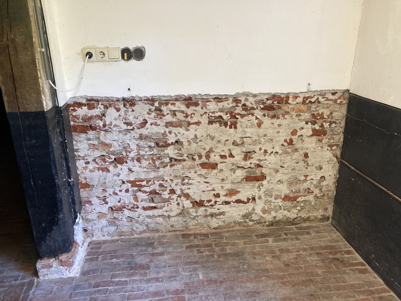

Ik dacht dat het "not done" is om hier merknamen te noemen, maar ik snap dat het dan wel erg vaag wordt. Ik heb Knauf UP210W gekocht en zij adviseren om voor sterk wisselende ondergronden (mijn geval denk ik ofwel harde metselsteen, zachte kalkvoeg en zachte oude raap-resten) een voorbehandeling met VP340 uit te voeren, maar die moet dan weer wel op een droog oppervlak. Wat is droog denk ik dan.
Afbeeldingslocatie: https://tweakers.net/i/HOQ0OGtREeaoH1sMmQbjzRafkY4=/800x/filters:strip_icc():strip_exif()/f/image/SueiYoKPVs18isimOfv6csjj.jpg?f=fotoalbum_large

Je zal toch echt iets op die muur moeten aanbrengen waar een reguliere cementbepleistering aan kan hechten.
Je kunt ook met kalkpleister gaan werken, maar dat is wat gevoeliger en minder sterk dan cement.
Overigens lijkt het alsof dit een deel van een stal is, zo'n muur krijg je waarschijnlijk nooit 100% goed.
Althans nooit zo goed als een nieuw gemetselde binnenmuur zoals ze tegenwoordig gebouwd worden.

Ik denk dat het veiligste iets kalk-achtigs is. De muur is waarschijnlijk ook gezet met kalkspecie en heeft dus die flexibiliteit. Als je daar een keiharde portland laag op zet, loop je altijd risico dat ie scheurt. Ik zou er dan altijd flink wat kalk bijscheppen. (volgens mij is dat ook gebruikelijk)
Als je het toch puur portland zou willen, zou iets als flevopol de hechting niet kunnen verbeteren? Tsja blijft lastig met zo'n poederende laag.

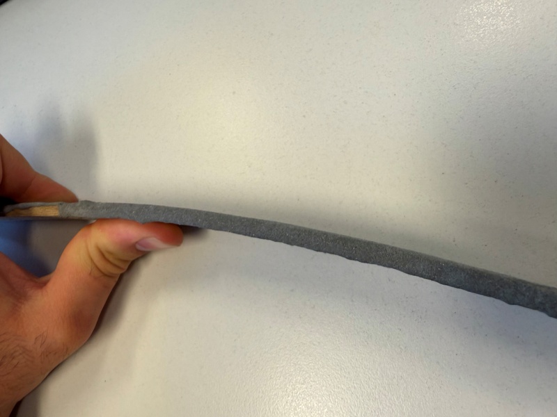

Hier heb je wat info over mijn kelderdichting inclusief foto's met Sikalastic 1K:
Malantur in "Enkelsteens schuur waterdicht maken"
Als het stoffig mag worden kan je de restanten van de vorige laag nog verwijderen met een diamant komschijf.
Perfect proper was het bij mij ook niet, maar de loszittende coating moet weg, de blote baksteen is ideaal om op te hechten en je moet er dus voor zorgen dat er geen grote plekken coating meer over blijft die later nog kan lossen. Het voordeel van Sikalastic 1K is dat dun aangebracht kan worden in 2 lagen van 2 mm met een verfrol en dat geeft een mooi resultaat ondanks de afwezigheid van ervaring met bezettingen. Sikalastic is ook elastische cement en dat mag je letterlijk nemen. Ik heb nog een verfstok liggen met een restje Sikalastic op en die buig je zonder barsten in de cement.
Afbeeldingslocatie: https://tweakers.net/i/bhFLyj0WmfpLkU3M_r1r_vLAaLs=/800x/filters:strip_icc():strip_exif()/f/image/PaUw2dxVHrbeLcoUQ6XiyOdf.jpg?f=fotoalbum_large
Sikalastic is waterdicht en dampopen voor kelders en zwembaden dus permanente positieve of negatieve waterbelasting en is daarom ook wel wat duurder. Je hebt in totaal wel 3 a 4x meer Knauf nodig (voor 5+10 mm) dan Sikalastic (2+2 mm). Maar oke, je hebt al Knauf gekocht, die is goedkoper, waterafstotend en dampopen, en met 5mm voorspuitpleister + 3mm voorspuit met kam + 1 cm afwerklaag kan je grotere oneffenheden beter overbruggen.
TLDR: mij lijkt de muur droog genoeg om met de voorspuitpleister aan de slag te gaan, maar ik zou de muur alleen nog wat beter voorbereiden met de diamanten komschijf.
