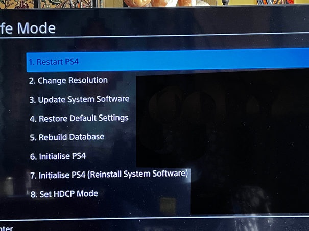

Ik heb daarna ook nog de volgende opties uit het Safe Mode menu uitgevoerd:
4. Restore Default Settings
5. Rebuild Database
6. Initialise PS4
Afbeeldingslocatie: https://tweakers.net/i/6ttCGaOgP0clG2wsh2_naK6-FGw=/fit-in/4920x3264/filters:max_bytes(3145728):no_upscale():strip_icc():strip_exif()/f/image/M9SS8OcTHc51R2qNS5pcQdyt.jpg?f=user_large
Helaas heeft ook dat geen verbetering gebracht: de PS reageert nog steeds niet op de PS-knop na het aansluiten van de controller via USB (of zonder USB-verbinding), of na het aansluiten van het stuur.
Maar nogmaals: de PS reageert wél op de PS-knop in Safe Mode! (anders had ik de update e.d. immers niet uit kunnen voeren.)
Wie kan mij helpen om dit raadsel op te lossen? 8)7
  • verdroidnogaan2
  • Laatst online: 02-12-2025
@crtxz was zo vriendelijk om een nieuw usb-kabeltje te sturen en wat denk je: hij doet 't meteen! d:)b :)F
