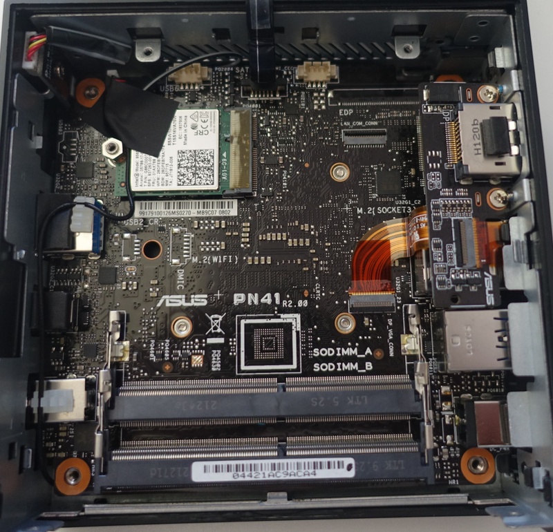

Dit is de binnenkant.
Het stekkertje links heb ik al los gehaald en weer vast gemaakt.
Ik heb nog niet ontdekt hoe/of ik het moederbord los kan maken.
Afbeeldingslocatie: https://tweakers.net/i/SFm9oEUw7rSDZ2IlhgWv7977-f4=/800x/filters:strip_icc():strip_exif()/f/image/LZDGSCuSpv2jcPKyLJIAcAvY.jpg?f=fotoalbum_large
  • Hell-Slave
  • Laatst online: 07-11 19:21
Linuxfan schreef op maandag 2 juni 2025 @ 21:38:
Klopt geen garantie meer.
Asus zegt als opties
1: Clear CMOS button
2: CLRTC Pin
3: Remove CMOS Battery
Een Clear CMOS button heb ik niet.
Vraag is dus waar vind ik CLRTC pin of CMOS battery.
CMOS batterijtje zit aan de andere kant. :X
Gezien op Youtube, een ander model maar toch.
  • KilleBladhark
  • Registratie: December 2022
  • Laatst online: 06-11 12:32
Hier staat bij "Service guide and Maintenance" een handboek. Hierin is te vinden waar de CMOS batteirj is.
https://www.asus.com/disp...e?model2Name=Mini-PC-PN41
Lijkt er inderdaad op dat je het moederbord los moet maken en aan de andere kant zit dan de CMOS batterij. De connector voor de batterij zit dan aan de voorzijde van de Mini PC.

  • Linuxfan
  • Registratie: Juni 2025
  • Laatst online: 03-09 00:13
Het is me wel gelukt om de connector van de batterij naar het moederbord los te koppelen.
Maar de batterij vervangen niet.
Ik hoopte dat het loskoppelen voldoende zou zijn, maar het heeft niet geholpen.
Loskoppelen lijkt niet gelijk aan Remove CMOS Battery?
  • Hell-Slave
Linuxfan schreef op zondag 8 juni 2025 @ 18:20:
Is hetzelfde. :*)
  • Linuxfan
Nog een laatste update.
Volgens ASUS, https://www.asus.com/support/faq/1040820/ (3.2 Battery in wired), zou er naast het ontkoppelen van de batterij ook nog een CLRTC pin op het moederbord zitten.
Met veel moeite hele moederbord losgekregen maar geen CLRTC pin te vinden.
En opstarten deed hij nog steeds niet.
Nu een paar weken later dacht ik voor ik hem naar de afvalbrengplaats breng probeer ik het nog éénmaal.
En warempel hij startte weer op. De SSD had inmiddels wel de geest gegeven (eerder nog wel goed) maar met een andere schijf deed hij het wel weer.
De aanhouder wint.
De andere SSD die ik eerder probeerde was een SATA, helaas is het SATA kabeltje gesneuveld.
Maar een andere M2 disk werkte dus wel.
