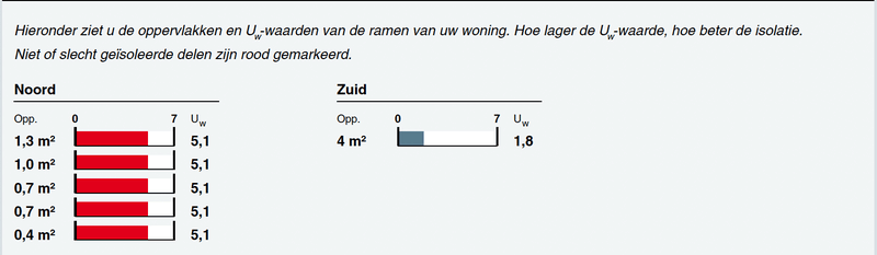

Ik heb vorig jaar augustus een appartement aangeschaft (51m2) dat energielabel C heeft (246,40 kWh/m² per jaar). Ik heb inmiddels de ramen aan de Noordkant vervangen voor HR++ glas en de CV ketel vervangen voor een Nefit Proline NxT HRC24 CW4. Een beter energielabel geeft mij 0,05% korting op mijn hypotheekrente. Denken jullie dat het het waard is om een nieuw energielabel aan te vragen (met de bijbehorende kosten)? Of blijf ik ook met deze verbeteringen in label C zitten?
Details nieuw glas: Isopane EN2plus-AR HR ++ U-waarde voor de ruiten met spouw >=13 is 1,2 /
De totale oppervlakte is: 6,05 m2.
Afbeeldingslocatie: https://tweakers.net/i/77g7FBe6ywshInl-V13kpMVerBg=/800x/filters:strip_exif()/f/image/EfBbs1IuzzfSgymKbYdptjA5.png?f=fotoalbum_large

Daar is geen antwoord op te geven zonder de volledig informatie die nodig is voor het bepalen van het label.
Hoeveel kost een energielabel voor je huis?
Hoe hoog is je hypotheek en wat levert die korting dan aan rente besparing op.
Als je dat weet kan je dus zelf zien wat het beste is.

Simpel toch? Hoeveel bespaar je per jaar met die 0,05% korting? De kosten van het label (circa 300/400 euro) delen door de besparing = terugverdientijd in jaren.
Een label is 10 jaar geldig, dus als het meer dan 10 jaar is niet doen.
edit: als ik uit ga van een hypotheek van 250K is de besparing 125 euro bruto, zeg 75 euro netto na HRA.
Dus circa 4 a 5 jaar terugverdientijd.
Enige risico is dat de verbetering niet voldoende zijn voor een significant lager label.
