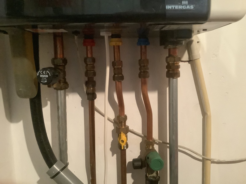

Overdrukventiel, maar waar?
In feite bij mij vrijwel dezelfde foto als in de vergelijkbare topic.
Na plaatsen vat op maandag gevuld tot 1,8.
Daarna FF gestookt, zoals mijn installateur dat noemde.
Nu de druk 1,7.Afbeeldingslocatie: https://tweakers.net/i/K8PN1BuB8dPhGbC0368M-UZa3VA=/800x/filters:strip_icc():strip_exif()/f/image/BJkLhf6EK53CD5VyfXe5IwaG.jpg?f=fotoalbum_large

De zwarte Duco is je overdruk ventiel.
Wel raar dat je expansie vat zo vaak stuk gaat.
Zit hij in de aanvoer gemonteerd ofzo? Linker buis welke ook aan het overdruk ventiel zit?
Of ontlucht je wellicht het vat niet goed?

De Duco oelt droog aan.
Wel vreemd, dat hieraan geen afvoerslang of iets dergelijks zit, dus het eventuele water komt op de vloer terecht.

Er zit binnenin de ketel geen overdrukventiel?
  • robw1947
  • Laatst online: 15-09 12:01
Komt in de componentenlijst van de handleiding van de ketel niet voor
