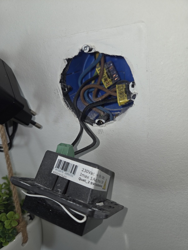

Hallo,
Mijn buva smartstream hoofdbediening is defect geraakt.
Wil geen 500 euro uitgeven voor een nieuwe en graag een 3 standen draaischakelaar aansluiten.
Kan iemand mij uitleggen welke draden ik moet aansluiten op welke klemmen en of ik het het brug klemmetje op 2 en 6 kan laten zitten of moet verplaatsen.
Bedrading in de inbouwdoos:
- zwarte en aarde draad loopt van boven naar onder door
- linker lasklem > 2 nuldraden (1 van boven en 1 van onder) + schakeldraad naar defecte unit
- rechter lasklem > 2 fase draden (1 van boven en 1 van onder) + schakeldraad naar defecte unit.
Wat moet ik doen om de bush-jaeger enkelpolige 3 standen draaischakelaar zodanig aan te sluiten dat ik mijn Buva Q-stream 2.0 ventilatie op middel en hoog kan instellen.
Ik heb begrepen dat de ventilatie onder stroom altijd op laag draait.

Wat jij nu hebt lijkt op een buva q-stream quali, deze is 230v gevoed zoals je ook goed kan zien op de foto's en communiceert draadloos. Ook zit hier waarschijnlijk een CO2 sensor in verwerkt. Indien je de buva box wilt blijven gebruiken is je enigste optie een nieuwe passende bediening van buva zoeken.
Er zijn ook simpelere 3 standen bedieningen van buva te koop maar ik dacht dat deze met een hoofdbediening verbinding maken en niet rechtstreeks met de MV-Box. Dit zou voor jou dan helaas ook geen goedkoper alternatief bieden.
  • SMSfreakie
Volgens mij is je huidige buva een draadloos systeem.. En heb je in de inbouwdoos sowieso geen draden voor je ventilatie verder te kunnen aansturen via een 3std schakelaar..
Welke ventilatie unit heb je exact? Mogelijk kan deze niet eens bediend worden met een 3std schakelaar

Die draaischakelaar gaat hem sowieso niet worden btw. Dan heb je een box met 230v perilex aansluiting nodig, zou je je hele motorunit voor moeten vervangen verwacht ik.

De buva unit werkte opeens half, scherm was grijs maar kon via pijl omlaag of omhoog de ventilatie nog naar middel of hoog aansturen. Na een paar keer stroom erop en eraf werkte het scherm wel weer, maar na een week begaf de unit het compleet en zwart scherm.
Je hebt gelijk, moet wel draadloos zijn gezien er geen schakeldraden rechtstreeks naar de ventilatie unit lopen.

Ik heb de Buva Qstream 2.0 is van 2019.
Gebruik geen smarthome. Wel gelezen dat ik bijvoorbeeld een shelly kan aansluiten en daarnaast home assistant kan installeren op een pc. De software installeren lukt wel. echter geen ervaring met shelly units

duidelijk, begrijp dat de enige oplossing dus een nieuwe draadloze unit is.
  • SMSfreakie
de Buva onderssteund geen 3 standen schakelaar als ik het zo snel bekijk..
het is of een nieuwe buva bediening, of een WiFi Module er bij halen.. of de hele buvabox er uit schoppen en een ander iets weer nemen...

Foto van printplaat buva

Is het gebruikelijk dat een buva quali bediening er ineens mee uitscheidt of is er een oplossing om het scherm weer terug te krijgen. Het is 6 jaar oud.
Vind het belachelijk dat zo een klein apparaatje van 500-600 euro zo snel de geest geeft.

idem, precies gelijk het zelfde: BUVA Q-stream QUALI 2 opeens wit scherm en niets meer mee te doen, soms knipperend, soms even terug en dan weer pleite.
Lijkt overigens sterk op een voeding-probleem. zal 'm eens open maken.
Overigens is de echte fabrikant 'Renson', en dit is uit de 'Renson Cube' serie. (Buva verkocht deze onder eigen naam maar is niet de fabrikant)
Denk ook er al sterk over om maar een eigen systeem te maken met eigen motor sturing en een ESP32 met een luchtkwaliteit-sensor in de woonkamer.

Even wat onderzoek gedaan:
In mijn geval is het 100% zeker de simpele geschakelde voeding in het kastje. De voedingsspanning varieert tussen 4.1 en 3.4 volt en valt soms helemaal weg. Deze moet eigenlijk strak 5v zijn.
Dit is zeer waarschijnlijk ook het probleem bij jullie..
Ik ga even kijken of ik kan zien wat er mis is met de voeding en laat het jullie weten.
En anders kan je ook dit inbouwen in de module :
(let op dat je 5v model kiest en 230v wel goed isoleren !)
https://nl.aliexpress.com/item/4000820532219.html
https://nl.aliexpress.com/item/1005010182694750.html
Ondertussen heb ik de module aan een losse 5v adapter gehangen en deze werkt nu all een dag zonder problemen. oOo
