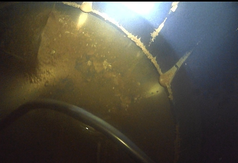

Ik had een aantal maanden geleden al een endoscoop in de warmwateruitgang van de boiler gestoken en toen bleek dat die buis binnenin de boiler roest. Dit is hetzelfde patroon als de eerste Atlantic. Ergens logisch, want dat is waar het eerste warme water vandaan komt.
Afbeeldingslocatie: https://tweakers.net/i/5AHKMVWBqAeY_R7ZseDAGEXI7Bo=/800x/filters:strip_exif()/f/image/2Mx4eWsOjOsJQv2GIjXuDjKu.png?f=fotoalbum_large

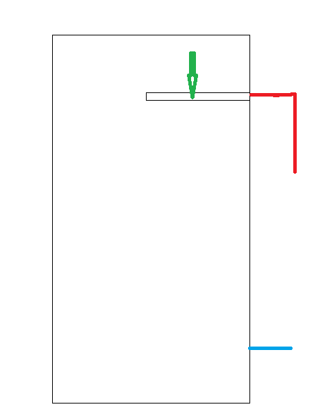

dit is deze buis. Hier zie je ook waarom het zich in theorie best flink kan verzamelen zonder dat iemand het door hoeft te hebben; de bagger ligt onderin en daar stroomt het water niet uit.

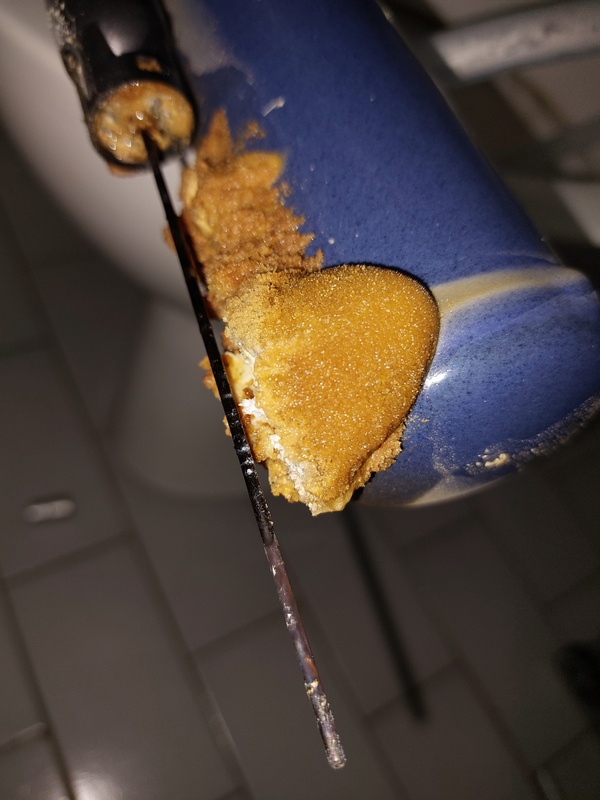

Deze boiler heeft een actieve anode. Ik heb hem vorige week opengeschroefd en toen bleek dat die anode compleet weg is. Dit staafje hoort ca een cm dik te zijn. Ook zat er allemaal bruin/wit hard bros materiaal tussen. Het lijkt op kalk met een ijzerverbinding.
Afbeeldingslocatie: https://tweakers.net/i/WKCl297efcTaRHg1qUNrPNHdEOQ=/x800/filters:strip_icc():strip_exif()/f/image/AbNhkMtMmzZS2IWP1lxlRqxK.jpg?f=fotoalbum_large
Ook zat het vat aan de binnenkant onder de bruine troep, vooral op de lasnaden. Onderin ligt ook een bergje bruine bagger. Enerzijds zal dat die anode zijn maar aan de andere kant zitten de wanden ook onder de bruine troep en ligt het voor de hand dat dat ook zo nu en dan naar beneden valt.

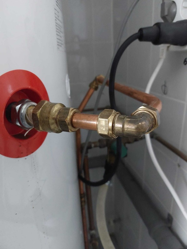

Dat weet ik niet zeker. Er zitten nu twee tussen. Bij de eerste was dat ook het geval. Koud en warm zien er onderling anders uit, maar op het oog wel identiek tussen eerste en tweede atlantic.
Ik weet niet of die meegeleverd waren en of ze bij het wisselen van de boiler mee gewisseld zijn. Op zich vind ik het wel wat onwaarschijnlijk dat er twee keer dezelfde verschillende op dezelfde manier gebruikt zijn, maar het zou natuurlijk kunnen.
Afbeeldingslocatie: https://tweakers.net/i/zpOTc4m1fRIjtHkelst_zcAlNNU=/x800/filters:strip_icc():strip_exif()/f/image/GLWUrXvR2ISimcoGdp0hHejT.jpg?f=fotoalbum_large
Afbeeldingslocatie: https://tweakers.net/i/fnIa8EHv3D8sESoZ94ikd6fr4gQ=/x800/filters:strip_icc():strip_exif()/f/image/vuTU1AJ0pMrnBD411usAxxTH.jpg?f=fotoalbum_large
De leverancier had het trouwens ook maar over 1, namelijk aan de warme kant. Maar ik vraag me af of dat wel altijd goed gaat. Mengkranen zitten vaak op 1 messing montageblok. In dat geval lijkt het me dat je het wel aan twee kanten moet doen omdat warm en koud dan via de kraan aan elkaar verbonden zijn.

  • Wolly
Yucon schreef op zondag 1 juni 2025 @ 10:22:
De leverancier had het trouwens ook maar over 1, namelijk aan de koude kant. Maar ik vraag me af of dat wel altijd goed gaat. Mengkranen zitten vaak op 1 messing montageblok. In dat geval lijkt het me dat je het wel aan twee kanten moet doen omdat warm en koud dan via de kraan aan elkaar verbonden zijn.
Hier gaan natuurlijk een paar dingen verkeerd. In de handleiding staat ook dat er 1 koppeling wordt geleverd én dat die op de warme leiding moet worden gemonteerd. Het zal niet zo zijn dat er ineens twee zijn geleverd die ook nog eens van type verschillen.
Afbeeldingslocatie: https://i.postimg.cc/hP8TG2P7/screenshot-435.png
Of dat een (deel van de) oorzaak is weet ik niet, maar het is wel handig om de instructies te volgen.
Uit een handleiding van een andere fabrikant:
Aansluiten op koper leidingwerk vereist aandacht
Als deze boilers sanitairzijdig (warm-, koud en eventueel circulatiezijdig) met koper leidingwerk worden aangesloten, kan deze totale oppervlakte (boilerwand, aansluitleidingen + koperleidingwerk) al snel te groot worden voor de actieve anode en zal de bescherming wegvallen. Om de oppervlakte terug te brengen, waarbij de bescherming door de actieve anode weer gegarandeerd is, dient er een galvanische scheiding te worden aangebracht aan alle sanitaire verbindingen (warm-, koud en eventueel circulatie zijdig) direct aan de boiler.
Zelf heb ik ook flexibele EPDM slangen gebruikt, dan weet je zeker dat er geen contact is met de rest van je installatie
Kunststof leidingen
Indien mogelijk, gebruik dus (aansluit-)materiaal dat niet elektrisch geleidend is tussen de staal geëmailleerde boiler met stalen aansluitingen én het koper leidingwerk.
Een andere mogelijkheid is het toepassen van flexibele slangen met RVS omvlechting en EPDM binnenkant of AluPex leidingen. Deze hebben dezelfde werking als de galvanische afscheidingen.
https://www.atagverwarmin...al-geemailleerde-boilers/
[ Voor 29% gewijzigd door Wolly op 01-06-2025 10:42 ]

Het is nu 3 weken na de foto's in de OP. Ik had de anode toen schoongemaakt, maar hij zag er nu weer opnieuw ongeveer net zo uit als op die foto.
Op basis hiervan denk ik dat het probleem is dat die anode door de niet-ontkoppelde koude leiding de halve stad probeert te beschermen en daardoor overuren draait. Mogelijk speelt ook nog een beetje mee dat de warme kant door de directe verbinding tussen beide waterleidingen ook niet ontkoppeld is.
