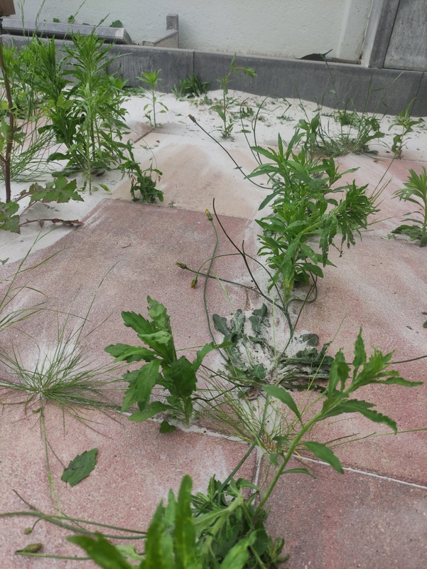

Beste forumleden,
Ik heb vorig jaar een terras aangelegd. Ik ben vrij goed in grof bouw maar afwerken is niet echt mijn ding.
Afijn, er groet veel onkruid tussen onze beton tuintegels in. Ik heb ze al een keer ingevoegd met wit zand maar de grond eronder is door menging met champignon compost (is perongeluk gebeurt) vrij vruchtbaar. Er groet snel en hard onkruid doorheen. Overigens ligt er vooral namelijk bestrating zand onder.
Afbeeldingslocatie: https://tweakers.net/i/PIcW4ls-IOZrb9QDl1NED_A2Ixw=/x800/filters:strip_icc():strip_exif()/f/image/0PWI0aiSMFi0jrjUOUlWNic4.jpg?f=fotoalbum_large
Afbeeldingslocatie: https://tweakers.net/i/4iH1Un0ggNCPdTOJPvqxeGPUWkU=/x800/filters:strip_icc():strip_exif()/f/image/8LrQlxF8hNMKmfWyRYnhLcRt.jpg?f=fotoalbum_large
Ik ben het onkruid aan het verwijderen.
Zou het werken als ik een klein laagje kit tussen de tegels plaats en wanneer dit droog is daar wit zand overheen veeg?
Of is cement een betere optie?

Een epoxy voegmiddel lijkt me een betere keuze. Dat is ervoor bedoeld :)

Reinier schreef op zondag 1 juni 2025 @ 08:19:
Blijft er dan geen slijk achter op de beton tegels? Deze zijn namelijk alles behalve glad.

Polymeerzand proberen. Werkt perfect hier.
Invegen als gewoon voegzand, nat sproeien dan wordt het hard. Niet heel goedkoop, wel effectief.

Tegels wippen en voor een mooie groene tuin gaan?
Heb je überhaupt ergens groen in je tuin? Zo neen, dan snap ik die plantjes wel die naar boven komen.

onkruid komt meestal van boven en niet van onderen. Het vind wel zijn voeding van onderen. Dus regelmatig je straatje vegen of er vaker overheen lopen en zaden krijgen geen kans om te kiemen. Om daar nu weer allerlei plastics en toestand voor te gebruiken is echt een bijzonder slechte ontwikkeling.

Cement krijgt al vrij snel scheurtjes maar flexibele voegmortel https://www.zandcompleet.nl/voegmortel/ houdt het wel een aardige tijd uit.

Of gewoon wat onderhoud doen; even met een trimmer of onkruid borstel langs de voegen. Evt in combinatie de suggesties van hierboven.

Onkruidbrander zou toch echt mijn startpunt zijn. Let er dan wel op dat je niet de plantjes helemaal afbrandt, maar gewoon verhit tot het punt waar ze na een paar dagen dood gaan. Even vlug met een vlam eroverheen is 9/10 keer al genoeg en na een paar minuten zou je al moeten zien welke plantjes een 2e veeg nodig hebben.
Als je die voegen helemaal gaat vullen met epoxy of ander spul heb je geen afwatering meer, wat als resultaat heeft dat water (langer) op je tegels blijft en dan krijg je daar weer aanslag.
Verder mag tegenwoordig weinig meer, ook azijn e.d. die heel goed werken zijn verboden, dus de gasbrander is verreweg het meest effectief.

een onkruidbrander komt nooit bij de wortels dus het groeit gewoon weer uit. Kokend water zoals @Yaksa zegt gaat veel beter, dat hete water komt ook op de wortels. Steeds meer gemeenten doen paden en wegen ook met kokend water onkruidvrij maken.

Ik heb toch azijn gebruikt voor het onkruid.
Boven het terras zit een overkapping met golfplaten. Dus water komt er sowieso weinig op.
Ik ga Polymeerzand kopen.

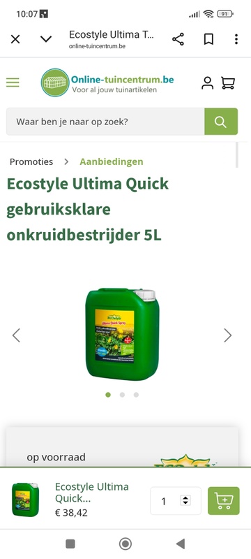

Eijsbeer schreef op zondag 1 juni 2025 @ 19:33:
Toch jammer dat er meerdere milieuvriendelijke opties geboden worden en dat er dan wordt gekozen voor een zeer schadelijke (en verboden) methode.
Ik dacht dat er azijn in zat maar dat is niet zo.
Het is dit spul:

Die onkruidbestrijder die je gebruikt hebt doet hetzelfde als een onkruidbrander: bovengronds de plant doodmaken, de wortels gaan niet dood en lopen daarna gewoon weer uit.

_JGC_ schreef op maandag 2 juni 2025 @ 10:30:
Eerlijk gezegd weet ik dat niet. Mijn vrouw heeft het spul aangeschaft. Als het niet werkt, probeer ik de wortels los te wrikken met een stanleymes.
Morgenavond gaan we het uitproberen. Het onkruid is al ingespoten.

blatenja schreef op maandag 2 juni 2025 @ 08:04:
Heb zelf ook polymeer aangebracht een jaar terug maar het onkruid hoe klein ook, blijft er ook gewoon op en tussendoor groeien een jaartje later. Geen tuinonderhoud is een mythe dus je zult het altijd wel bij moeten houden.
Maar het heeft wel wat geholpen hoop ik? Nu groet het wel uitzonderlijk hard.
Alpha innotec LWDV 91-1/3 + 185 / 42x370 WP Growatt / Gasloos / HR+++ / Balans Energie 48,2 kWh.
  • blatenja
  • Laatst online: 14:43
Is_ Y_ Serious? schreef op maandag 2 juni 2025 @ 11:06:
Ja en nee. Je moet niet verwachten dat je nu jarenlang klaar bent want er kan ook gewoon onkruid weer op groeien, of mos bv. Maar het helpt wel. Hoe dikker de voeg hoe steviger het wel is. Dunne voegen van 3mm bv zijn wat gevoeliger omdat de voeg relatief dun en fragiel zal zijn. Dus alles goed uitkrassen zodat de mortel goed kan hechten en diep genoeg kan nestelen.
  • Is_ Y_ Serious?
  • Laatst online: 09:13
blatenja schreef op maandag 2 juni 2025 @ 13:54:
Bedankt voor de tip.
