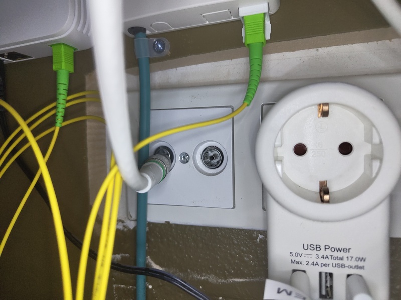

Vanochtend deed ineens het internet het niet meer. Na troubleshooten heb ik net Ziggo gesproken en die willen nu mijn hele aansluiting vervangen. Dat duurt nog minimaal een week en tot die tijd heb ik niks. Ik vind het merkwaardig en onwenselijk, want ik zit te wachten totdat ik Ziggo straffeloos mag opzeggen en kan overstappen op glasvezel. Klopt het dat dit het enige scenario is?
Toen ik erachter kwam dat ik geen internet had, knipperde de Connectbox Giga (zo'n melkpak met een lichtring) geel. Gebruikelijke stappen doorlopen, stroom eraf etc, maar geen oplossing. De scan gedaan die Ziggo online aanbiedt, daaruit kwam "iets in de modem". Gebeld, en de beste man was meteen zeker van zijn zaak: de aansluiting in de muur moet vervangen worden. Er komt volgens hem een kastje oid naast.
Ik zei dat onwenselijk te vinden omdat ik over wil op glasvezel en meneer schoot in een defensieve kramp over dat ik daarvoor eigenlijk geen redenen had. Heel irritant, heb hem moeten terugpraten naar dat ik hem niet belde voor een discussie. Gevraagd of er nog een ander scenario is, maar "nee, want je internet is zó snel dat uw doe het zelf-aansluiting zeg maar het niet aan kan".
Moet ik nu een week zonder internet zitten om vervolgens een kastje te laten installeren dat ik daarna hooguit 2 maanden zal gebruiken? Of heeft een van jullie wellicht nog een andere uitleg/optie?
Veel dank!
Edit: ik stelde nog voor om mn internet te downgraden zodat het minder snel was maar dat was een beetje een lachwekkende optie, of zo klonk de fijne meneer tenminste.

Zou 't weer werken als je die kabel in de aansluiting doet, denk je?
Dat is overigens geen AOP, dus je hebt ws. ergens anders ook een aansluiting zitten die mogelijk niet ok is.

En waar bestaat die 'doe het zelf aansluiting' dan uit? Want dat het internet te snel is, is natuurlijk onzin. Als de max snelheid niet gehaald kan worden schakelt ie normaal gesproken gewoon terug.
Ja ik kon daar dus ook niks mee. De meest standaard aansluiting die ik me kan voorstellen. Ik kan m niet echt duiden, zie foto. (Erboven zie je de onderkant van de toekomstige glasvezel, maar die staat nu verder nergens op aangesloten) Afbeeldingslocatie: https://tweakers.net/i/UYy2vYXf6LPQdkyiFMgd3OULv8A=/800x/filters:strip_icc():strip_exif()/f/image/nsMWOj9UhfOiuMn4nhqHPyny.jpg?f=fotoalbum_large

Oke heren, ik vind dit ongelofelijk maar waar: ik heb het zojuist opgelost doordat ik de coax kabel opnieuw in de muur heb in- en uitgeplugd.
Wtf Ziggo. Ik kan echt niet wachten tot ik hier weg kan.
Sorry voor het in beslag nemen van jullie tijd. Maar het heeft nu ook een zekere cleansende waarde om mijn afkeer van deze monopolist te kunnen uiten.

Je hebt je kabel niet eens op het AOP aangesloten maar gewoon op een zelf aangelegde doos zo te zien.
Is er ergens een kastje in de meterkast waar een groene kabel binnenkomt en ook zon aansluiting op zit? Die moet je hebben namelijk.
Daarnaast heb je toch echt die coax verbinding nodig om internet te hebben, dat is hoe Ziggo nou eenmaal werkt.

Thanks he. Ik trok m eruit voor de foto maar... Het werkte.

Maar dan heeft die medewerker wel gedeeltelijk gelijk. Want dan is het een slecht contact geweest en die ontstaan meestal door mindere kwaliteit connectoren of een niet optimaal gemaakte aansluiting :>

Ik zou Ziggo toch laten komen. Een modem moet aangesloten zitten op een F connector achter een goede splitter direct waar de kabel de woning binnenkomt.
Het lijkt nu op een goedkope WCD aangesloten te zijn en wie weet wat daar nog achter zit. Er is een redelijke kans dat het signaal te laag of instabiel is en er in de toekomst nog diverse andere problemen onstaan.

Als ik de foto zie, denk ik dat Ziggo een prima inschatting maakt door een monteur te sturen om zeker te weten dat het allemaal knap aangesloten is.

Dat is een oude twee poorts hoofdaansluiting van Ziggo. Die is helemaal niet geschikt voor Docsis 3.1 protocol. Die hangt daar al jaren. Misschien wel sinds de vorige eeuw.
De Connectbox Giga van Ziggo is een Docsis 3.1 modem. Er hoeft maar iets te gebeuren in de frequenties en je modem komt niet meer online. Die 2 gats hoofdaansluiting heeft filters die het signaal verstoren. Zelfs als je modem al jaren heeft gewerkt.
Laat die hoofdaansluiting gratis vervangen door Ziggo. Heb jij Internet Elite of Internet Giga, laat meteen je modem omruilen voor een nieuwer model.
Ik geloof niet dat het materiaal van Ziggo of overgenomen provider is, het plastic en metaal ziet er meer uit als iets uit de Gamma/Praxis grabbelbak. Dit is geen Siemens/Braun/Tratec/Hirschman of ander Duits A/B merk.
