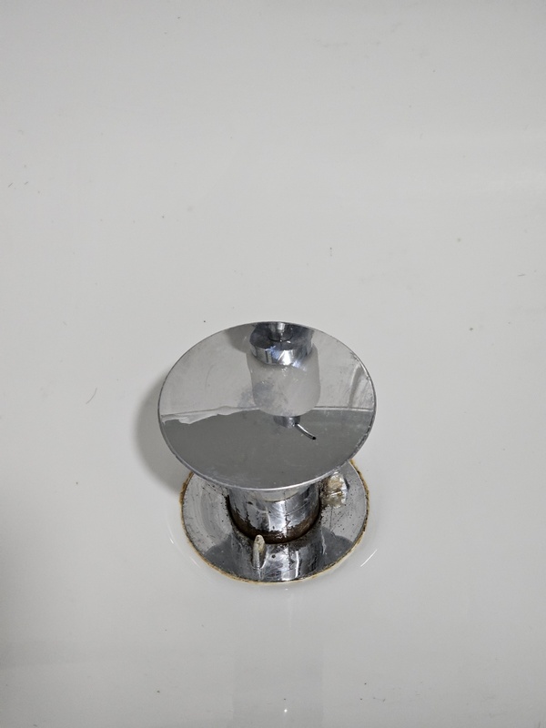

Hieronder ook een foto van de bovenkant. Dat middelste deel zit normaal dus omlaag. Ik kan het nog een cm of 5 tot 10 verder omhoog trekken, maar op een gegeven moment lijkt het dan vast te zitten.

Die sifon zit waarschijnlijk van binnenuit vast. Dus dan moet je het zoeken in het putje. Als de plug/stop er zelf niet uitkan (trekken of draaien?), dan waarschijnlijk die hele rand eronder? Er lijkt een opstand randje op te zitten. Misschien is die bedoeld om hem te kunnen draaien? Zal allemaal wel flink vastgekoekt zitten, dus misschien heeft het wat overtuiging nodig :)

Op de zijkant zie je het merklogo/naam staan.
Viega, mogelijk staat het model nummer er ook nog onder maar dat is niet uit de foto te halen.
Even googlen en op hun website kom je uit op deze bekersifon, jij zult mogelijk een wat ouder model hebben maar ongetwijfeld functioneel hetzelfde.
https://www.viega.nl/nl/p...dets/Bekersifon-5420.html
Je kunt van de bovenkant de ring met die puntjes eruit draaien, daar mee zit de sifon tegen de onderkant geklemd, daar mee creëer je ook wat ruimte om de schroefring naar de afvoerpijp los te maken en/of aan te draaien.
Ik zou het het even helemaal loshalen, schoonmaakbeurt geven, ringen controleren eventueel vervangen etc en dan weer terug monteren.
Het is inderdaad een Viega. Het typenummer staat er niet op. Ik had al ook al op de Viega website gekeken. Ik dacht dat mijn model er niet opstond, maar ik denk dat je gelijk hebt en die 5420 een opvolgend model is.
Merci ook BBBrt. Ik ga inderdaad kijken of ik het van boven los kan krijgen. Dan schoonmaken en hopelijk allemaal weer in elkaar zetten.

Om dit los te krijgen moet je of dat zilveren ding losdraaien, of, er zit een schroef onderop onder die witte dop om vanaf de onderkant hem eraf te draaien. Zo werken die dingen ;)
Sowieso helemaal los en die wasbak ook maar es poetsen rondom het gat aan de binnenkant, en onderkant ;)

Hoe dan ook, de afvoer lijkt nu niet meer te lekken bij te wartel. Alleen, onder de plug in de wastafel zat kit, die is weg, ook door het schoonmaken.
Wat is de makkelijkste manier om dat te vervangen? Moet ik zo'n hele kitspuit van 300-400 ml kopen? In Youtube-filmpjes zie ik ze vooral Plumbers Putty gebruiken, maar dat zie ik hier niet echt te koop bij de bouwmarkt...

De rubber ring zou zonder kit het waterdicht moeten houden, die ring hoort onder de wasbak.

Ok, bedankt. De rubber ring aan de onderkant zit er inderdaad op. Ik twijfelde omdat de plug waarin de standpijp zit niet overal helemaal mooi aansluit op de wasbak. Daar zat eerder dus kit... Maar als dat niet erg is dan moet ik het zo maar eens proberen.
