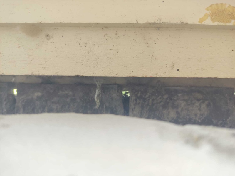

Ik ben opzoek naar wat advies/inspiratie voor het renoveren van een vensterbank.
De oude situatie was tegels met daarover een standaard witte renovatie overzet vensterbank. De tegels lagen op flinke klodders specie.
Zowel de specie als de tegels zijn losgekomen en aangezien we deze kamer toch nog aan het opknappen zijn wil ik het gelijk netjes oplossen.
Afbeeldingslocatie: https://tweakers.net/i/isyXgnr0lmIiLrddi54kwNTazbI=/x800/filters:strip_icc():strip_exif()/f/image/4dXqFGH2A1JS289WTH8vsmN6.jpg?f=fotoalbum_large
De spouw is geisoleerd met supafil, maar dat is rond het kozijn wel wat ingezakt dus dat kan wel wat navulling gebruiken
Afbeeldingslocatie: https://tweakers.net/i/ohx24ZCgadmjWrp5fK2EmxFpsRc=/x800/filters:strip_icc():strip_exif()/f/image/UOPpsJZ3GV4LBhfpYIwYp156.jpg?f=fotoalbum_large
Ook ziet het er naar uit dat het raamdorpel er totaal niet goed in zit en ook niet waterdicht gevoegd is.
Afbeeldingslocatie: https://tweakers.net/i/QgNfnv1YJZznOLuEJu8MpAGYCuE=/800x/filters:strip_icc():strip_exif()/f/image/rBnvnU44hbePsw3utd3ua3lD.jpg?f=fotoalbum_large
Volgens mij is de enige optie hier alles eruit halen en er een nette prefab dorpel in te zetten. Tot die tijd (iemand vinden + levertijd) kan ik het misschien nog wel een beetje dicht smeren met wat voegmortel om het vocht buiten te houden.
Alleen voor de binnenkant twijfel ik.
Bijvullen van supafil lijkt geen optie, zie het ook nergens te koop. Is wat glaswol er tussen proppen een goede oplossing of is er wat beters?
En hoe de hoogte opvullen? De oude situatie is ~2.5cm specie, 2cm tegels en 2cm vensterbank. Zou een nieuwe vensterbank in 4.5cm specie kunnen leggen, of is een tussenlaag van bijv 2cm watervast mdf een beter idee?
Qua vensterbank dacht ik aan zoiets: https://www.vensterbank-s...-diep-blauw-150-mm-breed/
dank!

Het is een houten kozijn met aan de buitenzijde bakstenen als raamdorpel zo te zien? De raamdorpel dient aan de onderzijde iets los te zitten van het kozijn zodat het goed kan ventileren. Lijkt me dus prima zo.
Zie ook bv deze pagina van Wienerberger waar ze het o.a. hebben over speciale clips om enige afstand te houden: https://www.wienerberger....ucttypen/raamdorpels.html

decipherer schreef op vrijdag 30 mei 2025 @ 22:31:
Klopt, idd houten kozijn met bakstenen.
Wat ruimte is iid goed maar het is hier een ruime centimeter, wat mij iets te veel van het goede lijkt. Icm met de slechte voeg word het ook iets vochtig als de regen er verkeerd opstaat.
In de andere hoek van het kozijn (~3m lengte) zit het er veel strakker in, misschien wel iets te strak

het is een beetje lastig zien hoe de waterkering "raamdorpel" er aan de buitenkant uitziet. En of het water een beetje logisch wegloopt. Maar in principe is dit gewoon okay.
Als je een tocht dichte laag wil, dan kan dit de isolatie zijn, Maar het buitenblad is dit doorgaans nooit.
Je ziet nog wel eens aansluitingen met van die zwarte compriband. Maar ik zou dat hieronder niet doen. Dikke kans dat je water opzuigt vanuit de steen waardoor het kozijn eerder rot is.
