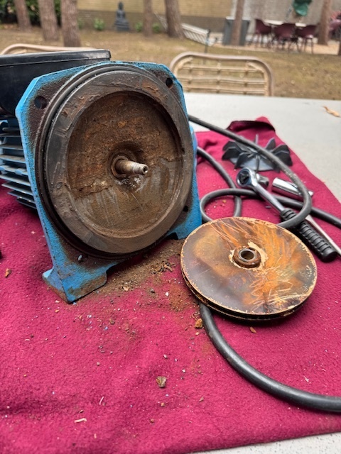

Mijn vraag:
Hoe krijg ik de waaier los van een beregeningspomp?
Afbeeldingslocatie: https://tweakers.net/i/284D18wVejkX9jS-bcI7ZuT-kU8=/x800/filters:strip_icc():strip_exif()/f/image/AqD1yG6fmXWPr1OL9B6XMgk7.jpg?f=fotoalbum_large
Toelichting:
Voor mijn zwager keek ik zijn beregeningspomp na. Die stond al even stil, dus volop roest en aanslag in de pomp. Na schoonmaken deed de pomp het weer.
Eenmaal aangesloten lekt hij achter de waaier, richting de aandrijflijn (doorkijkpunt van de pomp)
Afbeeldingslocatie: https://tweakers.net/i/IUNr3QtGy58zEA3g22v_yqoXcok=/fit-in/4920x3264/filters:max_bytes(3145728):no_upscale():strip_icc():strip_exif()/f/image/3WiyOJ9Mpnj6vnsfjpjKAoUo.jpg?f=user_large
Ik denk dat daar een rubber vervangen dient te worden, die nu lekt vanwege een fantastisch druk.
Probleem:
De as draait waar de moer/bout op zit. De waaier is van plastic en al even in gebruik dus die wil ik niet te hard klemmen. Hoe krijg ik dit los?
Afbeeldingslocatie: https://tweakers.net/i/34RVuejUnkP0rQfruRmegkLLhe0=/fit-in/4920x3264/filters:max_bytes(3145728):no_upscale():strip_icc():strip_exif()/f/image/vyeNKuqWyBQZlRnWvAwepmWL.jpg?f=user_large
Vastgezet met handen
Bout tikken met hamer (voorzichtig)
Diverse sprays met roest oplossing
Ratel vastgezet en getikt met beleid waaier met de hand tegen houden
Zonder nieuw rubber, gaat de pomp van vacuüm af.
Hoor graag tips van jullie
Ik kom er helaas zelf niet uit 8)7

houten vaas/schaal nodig?
Om te beginnen zit de moer er waarschijnlijk zo op, dat deze zich bij het pompen vastdraait. Je zult hem dan de andere kant op los moeten draaien, dat kan exact andersom zijn als je bij de meeste moeren gewend bent.

Nee geen slagmoersleutel tot mijn beschikking..
ik heb de slag gedaan met een ratel en hamertje tik. Lekker ouderwets, maar tot op heden niet effectief. Dus tips zijn welkom

Misschien gek, maar draai je de goede kant op? (ik zie een pijltje, is dat pijltje voor pomp rotatie of voor moer demontage?)
Kun je de motor kant open maken ? daar dan de as beter blokkeren?
en de genoemde slagmoersleutel is wel echt een redder in nood met dit soort zaken, misschien even rond kijken of bij een garage (auto) bedrijf binnen lopen... eventueel met een pak koekjes zichtbaar...

Ik check even de juiste richting.
Die pijltjes die je ziet, dat is de richting van het pomphuis. Die komt
Tegen de waaier aan.

Voor iedereen met hetzelfde probleem straks.
Via de achterkant van de pomp kan je de deksel eraf draaien of tikken. De ventilator demonteren en de as blokkeren; voila !
Pompje draait weer als vanouds
