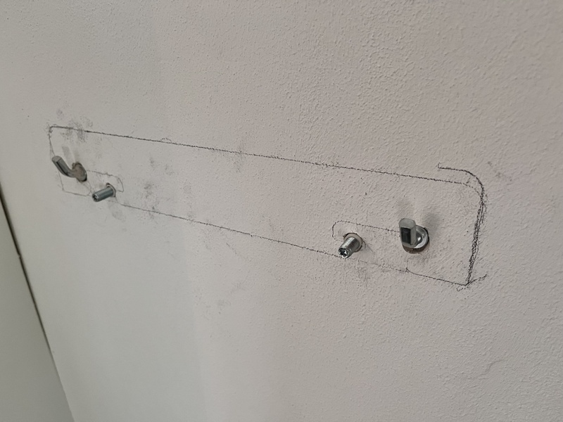

Morgen wil ik een boiler aansluiten, een simpel 30L model van Haier. Vandaag heb ik alvast een stuk voorbereiding gedaan, waaronder de haken om de boiler aan op te hangen plaatsen. Nu valt mij op dat met dit systeem de boiler iets van de muur hangt, zie ook de foto’s:
Afbeeldingslocatie: https://tweakers.net/i/zzuy0PWbWZq_tU3kZV7P7XfLXUg=/x800/filters:strip_icc():strip_exif()/f/image/UFs68Vfiqx6GPdn1ES56UZRA.jpg?f=fotoalbum_large
Afbeeldingslocatie: https://tweakers.net/i/EKGnyaJtYKBo0zN4lMQkRL7abmo=/x800/filters:strip_icc():strip_exif()/f/image/eQAighGBWidXbmRCGpzacx54.jpg?f=fotoalbum_large
Kan dit kwaad zo en moet ik zorgen dat deze bevestigingsplaat goed tegen de muur komt? De boiler is nu nog niet aangesloten en is leeg zo 12 kilo, maar dit wordt straks 43 kilo. Ik stel me voor dat de bevestigingsplaat dan kan gaan kromtrekken. Of maak ik mij zorgen om niks?

Mocht dit dan idd niet zo kunnen, kan ik dan het beste met nog 2 extra gaten in de muur en 2 bouten zorgen dat het tegen de muur zit, of zo het eventueel ook kunnen werken als ik wat (licht dempend) materiaal tussen de muur en de plaat druk? Ik hoor namelijk de boiler nu iets resoneren als buren met de deur slaan, maar dit kan ook goed zichzelf oplossen als er straks water in de boiler zit.

Die haken zien er sterk genoeg uit, want die zaten er ook bij, neem ik aan.
Als je die haken er nog uit kan krijgen, dan vervangen door pluggen, stokeinden er in draaien en moeren met grote volgplaten er op.
Dan kan je de moeren nog wat aandraaien als de boiler hangt en daarmee strak tegen de muur trekken.
En anders hetzelfde, maar dan wat dunnere stokeinden er bij plaatsen en daarmee de montageplaat aantrekken.

De haken lijken stevig genoeg ja, zijn idd de meegeleverde exemplaren. Ik ben vooral bezorgd dat de metalen plaat op een gegeven moment gaat doorbuigen.
Los trekken weet ik niet of dat zo makkelijk gaat lukken, kwam erg nauw met het erin krijgen en toen heb ik het nog eens stevig aangedraaid (anker pluggen). Dan ga ik denk ik voor de optie die je als 2de suggereert, 2 stokeinden bijplaatsen.

Ben blij dat ik toch voor de stokschroeven ben gegaan, en niet ben gaan kijken of dat hangen kwaad kan. Het gewicht hangt nu op de meegeleverde haken en de plaatjes achter de moeren houden de boel op de plek.
Afbeeldingslocatie: https://tweakers.net/i/6-H-nfIc8RW9PuchA1kGN4KzUKE=/800x/filters:strip_icc():strip_exif()/f/image/ue90ChsjgtTS6Yum1r8iff55.jpg?f=fotoalbum_large
Ik blijf het wel apart vinden dat de meegeleverde oplossing de boel niet strak tegen de muur zet.
