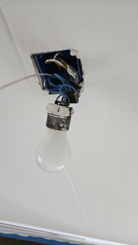

Klussende in mijn eerste koopwoning. Om op de verdieping in beide slaapkamers en de overloop aarde te krijgen, ben ik met een trekveer bezig vanuit de badkamer. Wanneer ik echter richting 1 van de slaapkamers ga voel ik ergens ineens weerstand. Vanaf de centraaldoos in de slaapkamer kan ik de hele trekveer er in drukken, maar komt die er aan de andere kant niet uit. Ook hoor je schuren op het plafond. Ik vermoed dus dat de mantelbuis los ligt.
Hoe los ik dit op, zonder breek/zicht werk? De plafonds in de slaapkamers zijn al afgesausd. Zit er ook ivm tijd/kosten niet op te wachten om het hele plafond weer opnieuw op te bouwen.
Foto centraaldoos slaapkamer:
Afbeeldingslocatie: https://tweakers.net/i/cSkmwk8VmuADkwXRUXXAEE6xB8c=/x800/filters:strip_icc():strip_exif()/f/image/Drbs8M0AWUmzPxgxoxPs1ykE.jpg?f=fotoalbum_large
Foto situatie badkamer:
Afbeeldingslocatie: https://tweakers.net/i/egp9jUCQagh5nc3HqKy4h7IFmAc=/x800/filters:strip_icc():strip_exif()/f/image/qhBII2iG3gvsC92WztpPISfa.jpg?f=fotoalbum_large

Ik zie hoe dan ook erg weinig zadels. Zeker die 'onder' aan je centraaldoos die direct in een bocht gaat. Meestal monteer je nog 2 latten overdwars om je doos goed klem te zetten en de buizen bij de doos van een zadel te voorzien.
Maar daar heb je nu weinig aan, je kan met een draad de trekveer er doorheen trekken en vervolgens met de trekveer weer beide draden. Met een beetje gevoel krijg je de buis mogelijk ook weer in de doos.

Weinig zadels inderdaad en met die bochten in niet gezadelde buizen is er groot risico dat ze uit de doos schieten. Misschien krijg je de buis weer terug in de doos maar bij iedere keer dat je er wat aan wilt klussen loop je weer het risico dat er wat los schiet.
Misschien niet het antwoord wat je wil horen maar als je dit goed wil oplossen moet (een deel van) het plafond eruit zodat je de boel goed kunt zadelen en toekomstige problemen voorkomen.
Als je de plaat waar de doos in zit eruit haalt en die plaat links daarvan moet je een eind kunnen komen.
En volgens mij kun je in die T-vormige sleuf in de doos een plaatje zetten om de buizen vast te klemmen maar heb dat zelf nooit gebruikt. Bij mij liggen ook buizen boven een gipsplafond met diverse centraaldozen maar ik heb dit rondom de doos goed gezadeld. De vloerbalken liggen ca. 60 cm uit elkaar dus een prima afstand om op iedere vloerbalk te zadelen met eventueel een extra latje tussen de balken om bochten te zadelen.

@LankHoar Nu ik thuis de foto wat beter zie mis ik ook de (grendel)spie in de centraaldoos, ik weet niet of die achteraf geplaatst is maar die is er juist voor bedoeld dat buizen niet makkelijk er uitgaan.
en ik hoop dat dat kroonsteentje ook tijdelijk was en daar nu een nette wago klem zit
