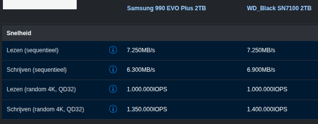

Ik zag bij deze SSD's dat die van Samsung ook PCIE 5.0 ondersteunt. Is dat dan automatisch de betere keuze?
Afbeeldingslocatie: https://tweakers.net/i/PJ0nsDEd3kNd46-T-IcHy8Ie_Xs=/fit-in/4000x4000/filters:no_upscale():strip_exif()/f/image/ncBojGG4ZtgDOkshOtMn93WE.png?f=user_large
Ik zie namelijk dat het schrijven wel iets langzamer is dan die van WD:
Afbeeldingslocatie: https://tweakers.net/i/H5XNpUbmMseteYsduzUQwvWXtu4=/fit-in/4000x4000/filters:no_upscale():strip_exif()/f/image/oyhKP1F9ddwPzSHScnKcflYQ.png?f=user_large

Nee, want PCIe4.0 is snel genoeg voor de prestaties van beide SSD's. Overigens is de WD bij sequentieel schrijven weer sneller dan de Samsung.
