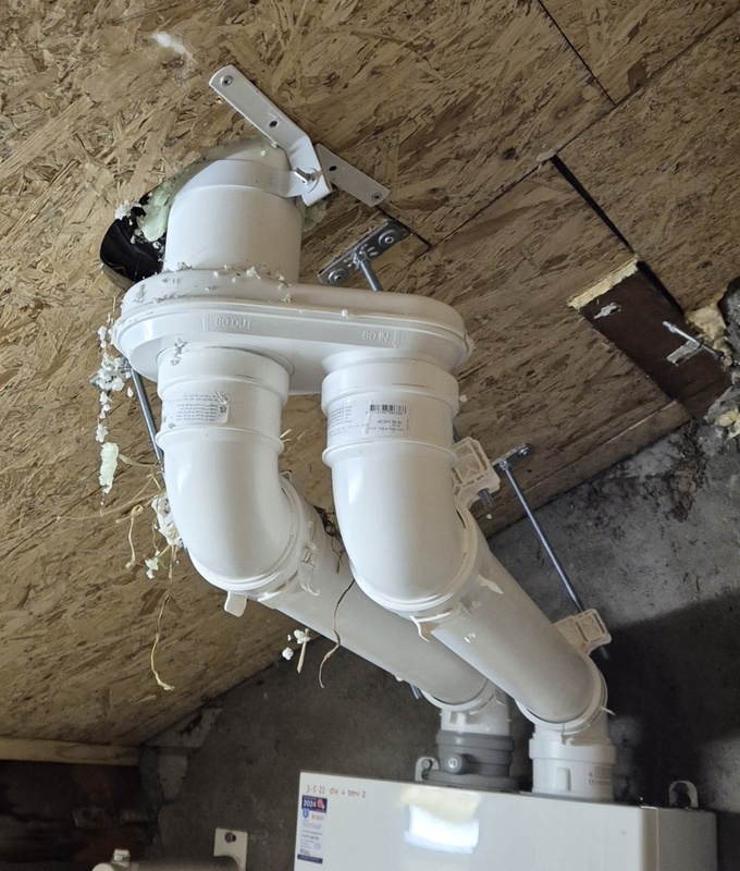

Toen ik vandaag op mijn zolder keek trof ik dit aan:
Afbeeldingslocatie: https://tweakers.net/i/7Py4Vrpk3nXWzFVbZCDl3rTkpA4=/x800/filters:strip_icc():strip_exif()/f/image/xcDWyUFaPlDWtawHG53Q1ncp.jpg?f=fotoalbum_large
Afbeeldingslocatie: https://tweakers.net/i/bCVlBK_NHfaAaLQKhDh7Sli_RWI=/x800/filters:strip_icc():strip_exif()/f/image/xCa2T3tnkj1JhUsQFBWdUrlF.jpg?f=fotoalbum_large
Vorig jaar is rookgaskanaal vervangen omdat vorige niet meer volgens huidige eisen was. Morgen als het licht is ga ik even buiten kijken of de dakpannen rondom het kanaal nog goed liggen. Ik zie isolatiemateriaal van het dak en ook wat bladeren en stro liggen, mogelijk een vogelnest? Hoe krijg ik dat gat het beste dicht, is gewoon dicht purren voldoende? Nu zit er ook al pur omheen, wat aan de rechterkant losgelaten is.

Dat zou wel eens een vogelnest kunnen zijn. Weghalen tijdens het broedseizoen is misschien niet handig. Daarna alles weghalen, dichtpurren en buiten goed afwerken met gaas anders heb je volgend jaar weer een nest.

Sinterklaas is vroeg (of juist heel laat?) dit jaar.
waarschijnlijk vogels inderdaad. in een zeldzaam geval misschien een knaagdier, maar de gevleugelde versie is waarschijnlijker. Kauwen, spreeuwen, mussen... zoeiets.

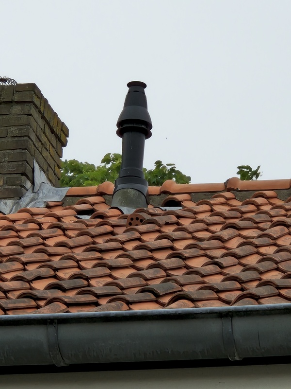

Als ik in de opening kijk zie ik zelfs de onderkant van een dakpan, dus het dakfolie zit daar ook niet meer goed. Uiteraard wil ik het mogelijke vogelnest niet storen, zolang ik maar geen lekkages krijg of rondvliegende vogels op mijn zolder...
Deze foto aan buitenkant genomen, ziet dit er normaal uit? Het lijkt zo'n ongeorganiseerd zooitje die dakpannen, maar dat is misschien wat vertekend door de hoek/afstand van de foto?
Afbeeldingslocatie: https://tweakers.net/i/8ceZEx6EA_eGgwNJij7_q0W539U=/x800/filters:strip_icc():strip_exif()/f/image/t8Y3N0lesu6M9gm1K3mFFxoP.jpg?f=fotoalbum_large
  • pentaw1nz
  • Laatst online: 12:47
Je hebt daar wat meer ruimte omdat er geen dakpan meer zit, maar een loodslab. Het is een vervanger voor de dakpan, die de rookgas afvoer op die plek mogelijk maakt.
Je krijgt dat nooit zo sluitend als dakpannen.
Onder je dakpannen zou de rand van die lood omgeklapt moeten zijn, zodat bij slagregen en stuifsneeuw als netjes waterdicht blijft.
Aan de buitenkant dus niet pers even bijzonders bij die afvoer. Je dak is verder ook nergens super strak.

KL1987 schreef op donderdag 29 mei 2025 @ 11:11:
Zijn die fotos wel dezefde afvoer?
De ene zit in de nok, de andere midden in het dakvlak?

Het ziet er wel wat armoedig uit oa met ontbrekende schroefjes.

pentaw1nz schreef op zaterdag 31 mei 2025 @ 07:10:
Daar zat ik ook even naar te kijken idd, dacht dat helemaal bovenaan een dakpan miste, maar als het goed is zit daar dus ergens een loodrand. Er vanuit gaande dat het goed geplaatst is, hoe kan het dan toch dat vogels die troep veroorzaakt hebben? Als alles goed ligt kunnen ze toch niet onder de dakpannen?

reaL_G schreef op zaterdag 31 mei 2025 @ 07:18:
De schoorsteen wordt niet gebruikt, dus het gaat idd om de afvoer door het dakvlak heen.
  • pentaw1nz
KL1987 schreef op donderdag 5 juni 2025 @ 09:06:
Vogels kunnen daar best onder. Er zit gewoon een opening. De loodslab met opgevouwen randen zorgt dat het waterdicht is. Ruimte blijft er echter wel.
Wil je het helemaal dicht hebben, kun je eens kijken naar flexibel, compriband, of de sloodslab aanpassen waardoor deze over de pannen ligt ipv er onder (behalve bovenaan natuurlijk)
  • BBBrt
  • Laatst online: 18:03
KL1987 schreef op donderdag 5 juni 2025 @ 09:09:
Dan nog hou ik dezelfde vraag. Op de foto van binnen lijkt de afvoer ergens halverwege de hoogte door het dak te gaan. Of minstens ca. 1.5 m vanaf de nok ofzo (we zien de nok niet, dus is een gok). Op de foto van buiten lijkt de afvoer heel dicht bij de nok te zitten (één dakpannetje afstand?). Mogelijk vertekend de foto van bovenop het dak heel erg :p
  • KL1987
  • Laatst online: 31-12-2025
(jarig!)
pentaw1nz schreef op donderdag 5 juni 2025 @ 16:16:
Zou een optie zijn idd, nog eens over nadenken.
BBBrt schreef op donderdag 5 juni 2025 @ 20:31:
Nu je het zo zegt lijken de foto's het beeld wat te vertekenen idd, de CV afvoer zit vrij dicht tegen de dakrand idd, het lijkt ook zo dat de afvoer wat schuin omhoog loopt, dus eenmaal uit het dak nog meer naar de nok wijzend zeg maar, maar ook dit kan vertekend zijn, volgens mij hoort een afvoer loodrecht omhoog te lopen, maar goed ben geen expert natuurlijk. :P

Dat is alleen een oplossing voor de binnenzijde...
Dieren komen van buitenaf.
