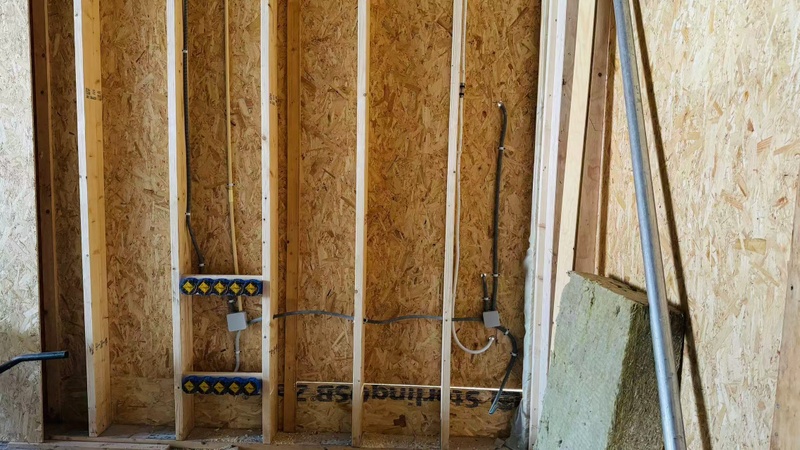

Hoi allemaal,
Ik wil graag mijn nieuwe 77 inch tv (Samsung QE77S90D, 32 kg zonder standaard) aan de muur hangen. De muur waar hij aan moet komen is een gipsmuur met daarachter een MDF-plaat, maar er zit geen houten balk of massieve muur direct achter. Wel van die verticale houten balk, wat misschien daarop kan??
Heeft iemand ervaring met het veilig ophangen van een zware tv in dit soort situatie?
Ik zit te denken aan de volgende opties:
Hollewandpluggen of metalen pluggen voor MDF?
Grote wandplaat/muurbeugel gebruiken om het gewicht te verdelen?
Eventueel extra achterconstructie maken aan de muur? Kost wel weer veel tijd en geld om iemand te laten doen.Afbeeldingslocatie: https://tweakers.net/i/b8BbSVcN-MgmtF60k_CmFQ_yVbw=/x800/filters:strip_icc():strip_exif()/f/image/xVG05kAEFu1PrB03PZzH467f.jpg?f=fotoalbum_large
Afbeeldingslocatie: https://tweakers.net/i/RBYm9EDpi_-z0M9jkdq_OZx51mw=/800x/filters:strip_icc():strip_exif()/f/image/u99iI0v9oDF2LUBko72xK8EP.jpg?f=fotoalbum_large
Afbeeldingslocatie: https://tweakers.net/i/nyPkcJiHW9DKypMLuxda-ZMoCO8=/x800/filters:strip_icc():strip_exif()/f/image/r3mp57DpAFvuSyRs4loiVZoM.jpg?f=fotoalbum_large
Afbeeldingslocatie: https://tweakers.net/i/EHwg75u8-uft4V_EkcJ5a0TZYFk=/x800/filters:strip_icc():strip_exif()/f/image/PGlyXUoHi4K4xyYNN0w4XQ7F.jpg?f=fotoalbum_large
Ik wil absoluut voorkomen dat de muur het begeeft. Alle tips of ervaringen zijn welkom, vooral als iemand dit zelf heeft gedaan met succes.
Alvast bedankt!
  • sOid
Dit is geen MDF maar OSB. Dat houdt schroeven al een stuk beter dan MDF.
Als je het geheel direct in de staanders schroeft, zou ik het zeker aandurven. Vooral als je een muurbeugel gebruikt die niet uittrekbaar is, anders heb je te maken met hefboomwerking.

Ah osb!! Ik dacht zelf aan deze vogel one draaibare beugel. Er moeten 3 schroeven en dan precies op die houten balk naast de stopcontact. Maar wat bedoel je met hefboomwerking?

Zensu schreef op woensdag 28 mei 2025 @ 22:46:
Als je een vast of alleen kantelbare houder neemt, dan blijft al het gewicht dicht bij de muur. Alleen een verticale belasting op de schroeven. En dat kan OSB best goed hebben.
Als je een uittrekbare houder neemt (wat de One is), dan kan al het gewicht een stuk van de muur af. Dat noem je een (hefbooms)arm. De belasting op de schroeven wordt dan opeens ook horizontaal (trekkracht) en dan moet je zeker weten dat het allemaal wel goed vast zit ;)

Knappe jongen als je een schroef uit 18mm OSB trekt. Ik zou mij hier geen zorgen om maken, als je een schroef in een staander kan jassen zit het helemaal prima.

Wolly schreef op woensdag 28 mei 2025 @ 23:29:
Dit.
En mocht je toch naast de staander uitkomen dan kan je nog kijken naar wat steverige variant van hollewand plug. Die heb je ook in metalen varianten.

Latje erop en fisher duopowers (15kg/schroef) of duoteks van 20kg per schroef.
Gewoon in de (gips)plaat.
Let op: als je de TV van de muur af gaat hangen (kantelen, beweegbare beugel) dan ga je serieuze verstevigingen in de muurtje moeten maken.
Maar strak aan de muur, 4x of 6x fisher plugjes en gaan.

BBBrt schreef op woensdag 28 mei 2025 @ 23:27:
Het is vooral dat de belasting op de muur dan fors groter wordt, naarmate de tv verder van de muur afkomt

Ah ja, natuurlijk. Dan maar een vaste beugel vogel 5605. Die DUOtec-pluggen zien er inderdaad goed uit. Als ik de beugel binnen heb, probeer ik eerst aan één kant in de houten lat te schroeven en de andere kant met die pluggen te bevestigen.

Zensu schreef op donderdag 29 mei 2025 @ 09:10:
Of een houten plaat op die staanders vast maken en daar de beugel aan vast maken. Dan moet je wel even uitmeten hoe dat uitkomt, maar als je die netjes uitlijnt en wit schildert valt ie echt niet meer op. En dan is het ook stevig genoeg voor zo'n one beugel.

redwing schreef op donderdag 29 mei 2025 @ 09:19:
Die houten plaat zou je ook nog met constructiekit kunnen verlijmen en dan lange schroeven "door en door" zetten.

@Zensu
Je hebt enorm mooie en stevige staanders in de muur zitten. En door die elektra dozen (en de foto's) weet je precies waar die zitten.
Die beugel heeft precies in het midden een gat voor een mooie houtdraadbout. Als die keurig in het midden van die staander zit, knappe jongen die hem er dan uit krijgt.
Dan zou ik zelfs met 1 bout die tv nog op durven hangen.
Dan links en rechts nog met vastmaken met bijv. die pluggen en klaar.

32kg is niets.
Gewoon standaard VESA/beugel , 4 schroeven in de OSB en done.
Ik had vroeger een 75kg plasma scherm met een beugel/arm die je kon uittrekken en draaien enzo en dan pas begin je serieus krachten/buigmomenten op te bouwen en moet je wat gaan nadenken ;-)

In je foto's lijkt het er op dat je een "muur" hebt in de houtskeletbouw variant, OSB plaat en houten stijlen afgedekt met nogmaals OSB. Bij deze combinatie zijn er absoluut geen zorgen. Wel zou het mooi zijn als je meerdere gaten van je TV beugel uitgelijnd kan krijgen met de achterliggende stijlen, zo kan je langere schroeven gebruiken wat net wat sterker is. Gaat dat niet is het ook geen probleem hoor, ga zelf liever voor wat meer zekerheid als dat mogelijk is vandaar dit advies.
Even nog een vraag voor mijn beeldvorming, is er rechtstreeks over het OSB gestuct of eerst nog een andere laag aangebracht?

Ik heb de rest van het commentaar niet gelezen, maar ik heb hier dezelfde constructie en hier heeft jarenlang een plasma aan gehangen op een aantal 5x50 schroeven. Geen probleem dus. Extra tip. het gips een stukje voorboren tot aan het osb, niet meteen de schroef erin proberen te draaien, dan brokkelt het gips rondom de schroef te veel af.

antont3 schreef op donderdag 29 mei 2025 @ 20:09:
Voorboren is sowieso steviger dan niet voorboren, ook in het OSB.

Dat men een houten wandje bestaande uit gipsplaten en OSB een muur durft te noemen is mijns inziens een bewering waar menig bouwvakker zijn twijfels over zal hebben 8)

En ik weet niet waarom mensen pluggen voorstellen maar zeker zonder plug monteren. Gewoon een houtschroef erin, even voorboren en aandraaien maar. Met 4 schroeven in de OSB plaat gaat het nergens meer heen. Als je die schroeven ook nog in de staander krijgt kan je TV eraan en kan er nog een olifant bij.

Tillumen schreef op donderdag 29 mei 2025 @ 20:25:
Jups, gewoon zonder pluggen maar met grof schroefdraad, maat M6 - M8, uiteraard even voorboren en hangen maar. Als het even kan in de staanders, dan kan je zelf erbij gaan hangen en kan je iedere beugel gebruiken die je wilt ;)

Bunta schreef op donderdag 29 mei 2025 @ 19:14:
Oeh ik was er toen niet bij, waarschijnlijk op vakantie. De beunhazen hebben dat gedaan, maar zijn helaas failiet gegaan voor dat huis af is gemaakt.

Maar voor de tv op te hangen is deze wand stevig genoeg. Ik heb zelf aan deze constructie een boiler hangen met 4 m8 houtfretten. Dan moet jouw tv zeker lukken. Desnoods in de staanders van de wand. En die kan je zo vinden die zitten naast die verkeerd gebruikte inbouwdozen.
