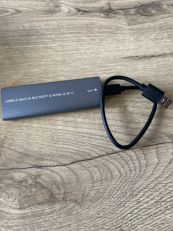

Mijn vraag
Is het mogelijk om een M.2 nvme ssd te gebruiken op een media speler bijvb blu ray speler?
Mijn vorige usb is voor de tweede keer gecrashd.
Vandaar ik voor m.2 pcie ssd heb gekozen.
Deze zit in een m.2 nvme behuizing.
De pc herkend hem wel maar op mijn panasonic blu ray speler geeft hij aan dat deze niet compatible is.
Ik heb M.2 SSD behuizing het merk is: Qost
Kingston NV3 500gb pcie nvme.
Een ander kabeltje werkt niet.Afbeeldingslocatie: https://tweakers.net/i/UCHoqs5snQxIv26XEFm2n5yQMgg=/x800/filters:strip_icc():strip_exif()/f/image/e8GXkw7i8vngycJZ11zPm4Hq.jpg?f=fotoalbum_large

  • DukeBox
Microsoftman schreef op woensdag 28 mei 2025 @ 17:19:
Ik gok op of hij is te groot of het filesystem is niet compatible...
Verder ontbreekt het aan een hoop details om ook maar iets zinnigs te zeggen.

  • Laatst online: 23:33
Heeft je speler usb 3.2 gen 2, of weet je zeker dat deze adapter ook werkt met oudere versies?
[ Voor 3% gewijzigd door hcQd op 28-05-2025 17:57 ]

hcQd schreef op woensdag 28 mei 2025 @ 17:56:
Usb 2.0 voorkant en aan de achterkant 3.0.
Het gaat om de panasonic dp-ub424

  • White Feather
  • Laatst online: 17:02
Eh, even in de gebruiksaanwijzing van de mediaspeler kijken welke filesystemen deze ondersteunt?
https://www.panasonic.com...ray-spelers/dp-ub424.html
Externe HDD met een capaciteit van 4TB of minder bij het verwerken van NTFS/ FAT32-gegevens wordt ondersteund.
Dus sowieso formateren als NTFS of FAT32. Waarschijnlijk staat hij nu op exFAT.
Weergave is niet mogelijk met sommige externe harde schijven.
Dit zal zijn omdat sommige schijven te veel stroom trekken en niet op 1 enkele USB-poort kunnen werken. Maar dat is niet aan de orde bij een SSD, die zijn veel zuiniger.

  • Microsoftman
  • Registratie: November 2021
  • Laatst online: 06-07 18:56
Ik heb gekeken wat de chipset is van de behuizing.
Het gaat hier om de Realtek RTL9210B-CG.
Die zowel pcie nvme als pcie sata mode kan worden aangestuurd.
Maar ik weet niet of ik hier wat mee kan tweaken of aanpassen.

Misschien de volgende keer eerst de specs raadplegen van je speler.
Externe HDD met een capaciteit van 4TB of minder bij het verwerken van NTFS/ FAT32-gegevens wordt ondersteund. Weergave is niet mogelijk met sommige externe harde schijven.
ExFat werkt dus niet.
Edit: ik zie dat @White Feather me voor was :+
Microsoftman schreef op donderdag 29 mei 2025 @ 21:00:
Jij hebt niet zoveel van doen met de chipset. Dat de chipset een nvme aan kan sturen wil niet zeggen dat dat ook werkt via USB.

Heb zojuist usb c —> usb A kabeltje ontvangen..getest en…werkt niet :(
Ik denk dat de externe behuizing met eigen controller te nieuw is dus 3.1 gen 1.
Dus ik moet opzoek naar externe nvme behuizing met direct naar usb A of 1 usb 3.0 of zelfs 2.0.
Als jullie suggesties hebben hoor ik het graag!

  • DukeBox
Microsoftman schreef op maandag 2 juni 2025 @ 19:54:
Wat voor details ontbreken er?
Dan kan ik het wat beter uitleggen.
Exacte merken/modellen, hoe/waarmee is de SSD geformateerd, partitionering....

Interessant, ik heb hier nog een oudere Panasonic DMP-BDT220 speler staan.
Deze heeft een waardeloze ondersteuning wat videoformaten betreft maar herkent/speelt van USB stick/SATA SSD/HDD geformatteerd in FAT32, NTFS en dus ook exFAT!.
Maaaaar, als je met HDD/SSD's aan de gang gaat onder Windows 10/11 moet je er dus wel op letten dat er geen GPT indeling wordt gebruikt bij het partitioneren/formatteren.
Dan herkent de speler de USB inderdaad dus niet en geeft "niet compatibel/uitwisselbaar" aan.
@Microsoftman
Controleer dus eens of je USB/HDD wel de MBR indeling gebruikt?
Ook heeft deze speler 2 verschillende USB (2/3) poorten, dat kan soms nog verschil maken met power problemen.

  • Microsoftman
@The_Doman bedankt voor het meedenken, en idd Exfat werkt wél op mijn panasonic ub-424 player..
Ik had de Kingston eerst in GPT indeling.
Deze terug naar mbr indeling.geen verschil.
Fat32 en NTFS geprobeerd zoals eerder werd geadviseerd.. levert niks op.
Ik heb nog een Samsung T5 ssd liggen.
Die ga ik morgen aansluiten en k ook kijken of dit wél werkt.

  • Hell-Slave
  • Laatst online: 16:35
Microsoftman schreef op dinsdag 3 juni 2025 @ 17:24:
Werkt een usb stick wel?
Kan zijn dat je usb porten te weinig stroom leveren voor een nvme.
  • Microsoftman
Ik heb gisteren mijn Samsung T7 2TB externe SSD in NTFS aangesloten aan mijn panasonic blu ray speler en hij ziet hem!
Deze ssd heeft een USB interne connector verbonden met een usb c naar a kabeltje.
Het gekke is nog dat als ik de specs van deze ssd opzoek, is dit een nvme drive en usb 3.2 Gen 2 (3.1 Gen 2)
En dat is mijn externe behuizing waar de kingston m.2 ssd zit ook!
Maar nogmaals ik denk dat dit te maken heeft met de controller van de m.2 behuizing.
Ik weet dat er werd gezegd dat ik hier niet mee te maken heb maar hoe kan het dan dat de Samsung T7 wél gezien word.
Dus de conclusie is: M.2 ssd in een externe behuizing werkt niet.
Wel werkt is een bekend merk zoals Samsung en dan een externe SSD.
Iedereen in ieder geval bedankt voor de tips.
