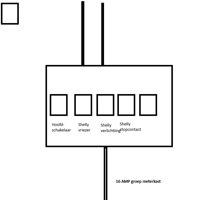

Beste Tweakerts,
Vanuit mijn meterkast loopt een 16 Amp groep naar mijn schuurtje middels een YMVK kabel. In het schuurtje wordt deze middels een aantal verdeeldozen onderverdeelt over wat lampen binnen, buitenlampen en de vriezer.
Nu wil ik in het schuurtje eea wat smarter en netter gaan maken. Ik zat daarom te denken om de verdeeldozen te vervangen door een mooi verdeelkastje met een dinrail en wat mooie professionele Shelly's erin.
Nu lees ik een en ander over onderverdelers, maar ik vind het lastig inschatten wat ik nodig heb. Het enige wat ik zou willen is een hoofdschakelaar, zodat ik alles spanningsloos kan maken, opgevolgd door een aantal professionele Shelly's op de dinrail. Daarnaast zou ik misschien een of twee stopcontacten op een eigen schakelaar aansluiten.
Zoiets als dit:
Afbeeldingslocatie: https://tweakers.net/i/lretnIINBvqRJEYtD7Zs6H6eiFw=/fit-in/4920x3264/filters:max_bytes(3145728):no_upscale():strip_icc():strip_exif()/f/image/c72a2SMlv8X8tzcG738DsQMJ.jpg?f=user_large
Wat heb ik hiervoor nodig en wat mag / kan?
Alvast bedankt!
Meer technische installatie wordt het niet => schopje naar DEI

Dat het kan is me helder, dat kon Google me ook vertellen, maar ik zie door de bomen het bos niet meer.
Moet ik bijvoorbeeld in dit geval ook per se een aardlek automaat toepassen? Of mag het ook een gewone schakelaar zijn? Wat voor schakelaars heb ik nodig? En klopt het dat als ik dit doe op een 16 amp groep, dat ik dan 10 amp automaten mag gebruiken in deze verdeler voor de apparaten die ik niet langs een Shelly wil laten lopen?

Dank voor je reactie! In mijn hoofdkast zit er een aardlek voor, dus dat scheelt :) In mijn schuurtje staan geen grootverbruikers, dus met 10 amp kom ik ruim uit.
Zou dat betekenen dat ik een aardlekschakelaar zou plaatsen, met daarachter een paar automaten van 10 amp en de shelly pro's? En dat ik dit gewoon mag aansluiten op de 16 amp groep uit mijn meterkast?

Dank beiden. Misschien is het simpel houden nog wel het beste. Dan plaats ik gewoon netjes die shelly's daarin. Kan ik vanuit die kast dan nog wel de apparaten die ik niet achter een shelly wil hebben netjes aansluiten, of moet ik dat gewoon regelen met een verdeeldoos?
