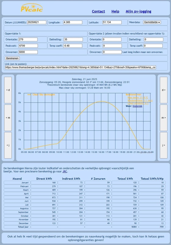

via pvcalc kun je prima redelijk exact je opbrengst op jouw locatie inzien, geeft bij voorkeur de datum 21-06-2002x in.
Afbeeldingslocatie: https://tweakers.net/i/WpU10b0Yj6xG-nqLo1x62Io9wnQ=/x800/filters:strip_icc():strip_exif()/f/image/C36F23Wpj6iHo6j1KHb0IgT4.jpg?f=fotoalbum_large
als ik daar het ingeeft kom ik circa uit op totaal 5.000 kWh/jaar.

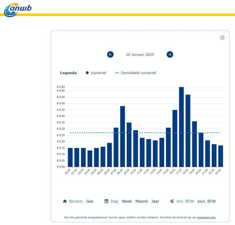

kijk maar:
30-05-2025 (morgen dus)
Afbeeldingslocatie: https://tweakers.net/i/GchJRLufxfgsfrsJ4N7vN8ClAa0=/800x/filters:strip_icc():strip_exif()/f/image/roz0RslzU3OuxAi2jMl5u5Iw.jpg?f=fotoalbum_large
en dit was in 21 januari 2025:
Afbeeldingslocatie: https://tweakers.net/i/c-OBm3ImerdR4ZaDfr5_JmDOikk=/800x/filters:strip_icc():strip_exif()/f/image/U2i9Ef2XEjT200P4hauqtbYr.jpg?f=fotoalbum_large
en dit de dag ervoor (20-01-2025)
Afbeeldingslocatie: https://tweakers.net/i/fxbcRM_qzcoJPCQpGV3pYNoFrYo=/800x/filters:strip_icc():strip_exif()/f/image/xqEh13FYRbJNzgP3BnFr7AmT.jpg?f=fotoalbum_large
hier zie je de gegeven voor heel januari 2025: gemiddeld;
Afbeeldingslocatie: https://tweakers.net/i/OsH7IQuS6cWfq7NTyL-6ARffl4c=/800x/filters:strip_icc():strip_exif()/f/image/BRpcSQZ97V0Jn5dwEKqa6DGa.jpg?f=fotoalbum_large
dus zeker als je een electrische verwarming juist gaat aanzetten als de stroom duur is wordt het geheel een duur grapje, daar moet je wel mee uitkijken of je moet dat goed kunnen sturen.

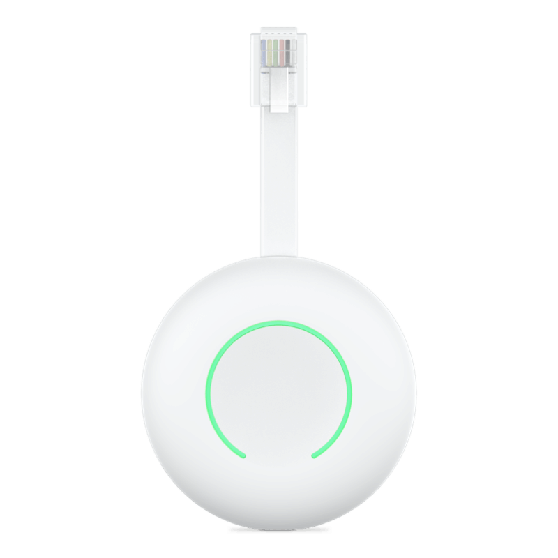

Als je dus al twee kWh meters van HomeWizard hebt is dat natuurlijk al leuk, maar ik verwacht dat deze voor je PV (zonnepanelen) en vermoedelijk voor je elektrische vloerverwarming is bedoeld.
In ieder geval zou ik zelf dan een Homewizard dongel (P1 Meter) kopen (25 euro) die in je slimme meter komt. Afbeeldingslocatie: https://tweakers.net/i/DKF316qJbrdGZlyyb8gLUBCrlqw=/fit-in/4000x4000/filters:no_upscale():strip_exif()/f/image/mlLKzEkF9tpbnf1urgzBQZ0K.png?f=user_large
dan kun je de bestaande kWh meters aan je acount koppelen, dat zit namelijk al gratis bij je P1 meter.

Sorry, deze van Zonneplan is hun eigen, die werkt dus niet met die kWh meters van je.
Let op... Orientatie op 270 graden is Westen, Topicstarter heeft zijn panelen echter op het Oosten liggen. Scheelt toch bijna 500 KWh minder opbrengst vanwege de ligging :)
Goed gezien, was ook meer een voorbeeld hoe hij het kon doen, heel scherp , daar had dus 90 gr moeten staan. maar de overige data klopte ook niet. d:)b

kijk maar:
