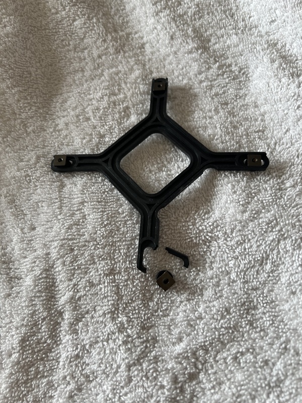

Ik was bezig met AIO en case fan lay out. Dacht laat ik ook de koelpasta even controleren. Dat ging niet goed dus moest er weer af. Bij herplaatsen is 1 van de bracketarmen gebroken omdat ik te hard aandraaide. Ikd acht dat dit welk okee zou zijn maar de temps flcuteerden enorm. Dus ik dacht: AIO is toch oud en moet vervangen worden: ik ga voor een Noctua D15. Ik heb niet opgelet en mogelijk is er wat vuil tussengekomen, of die gebroken bracketarm zorgde voor onbalans in druk.
Na installatie D15 wilde niet opstarten. Enig onderzoek wees uit dat CPU niet wilde starten. Na inspectie blijkt waarom. Ik heb geen idee maar dom is het wel.
Ik probeer het te verdoezelen onder een upgrade naar am4 of am5 maar dat is gelijk een paar honderd euro terwijl mijn i5 12600K nog wel even meekan. Echter heb ik ddr4 geheugen en dus z690 borden zoeken. Die zijn heel duur als je ook OC wil. Zijn paar kandidaten op Vraag en aanbod en 1 heb ik inmiddels gekocht. Toch wil ik dit bord proberen te repareren. Al was het maar om er iets van te leren.
En ik lees op reddit bv dat sommige mensen het lukt. Ook op youtube. Daar werd gezegd dat sommige winkels dit wel willen doen voor 30-50 dollar. Dus mogelijk zitten hier een paar mensen die weten of dat ook in onze eurozone en specifeik: ons landje mogelijk is.
Maar domme, domme fout. Afbeeldingslocatie: https://tweakers.net/i/TqYcjfqlCVisl7JsOUTG8_JBqD4=/x800/filters:strip_icc():strip_exif()/f/image/CdIS8npR2W63DEyAwyeysEAN.jpg?f=fotoalbum_large
