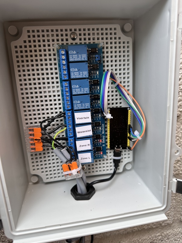

  • jack zomer
  • Registratie: Oktober 2020
Ik ga van 220 naar 24v. En dan naar 5v voor de esp.
Afbeeldingslocatie: https://tweakers.net/i/PpEk7Xz203PkO6Ky1YkyOh91Pj0=/x800/filters:strip_icc():strip_exif()/f/image/zLkRHnnNTtzIjmJOzALhMBVA.jpg?f=fotoalbum_large
In serie, dus alles gaat na elkaar open en dicht.
Instelbaar via en in HA

  • jack zomer
Afbeeldingslocatie: https://tweakers.net/i/BJzThz6K3i_CeeeoCvkKaLCLIjM=/800x/filters:strip_icc():strip_exif()/f/image/7bKHMdZupWeDVDzGHQi9QDwL.jpg?f=fotoalbum_large
Ik zal vrijdag eens kijken hoeveel kleppen er gelijktijdig open kunnen met mijn travo..

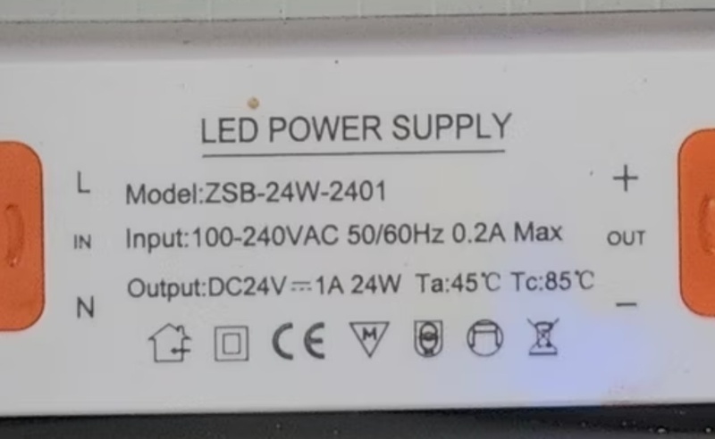

  • mijansen1987
  • Registratie: December 2015
  • Laatst online: 22-10 22:03
Thanks allemaal voor het meedenken!
Ik heb het nu allemaal in een test opstelling liggen en eigenlijk werkt het prima..
Alleen de klep wordt nu erg heet, dat lijkt mij niet goed.
Vermoedelijk heb ik een verkeerde trafo?
Iemand die nog met me mee wil denken? :)
Afbeeldingslocatie: https://tweakers.net/i/CrIOD80EcJ-LUvqWmZwso6Ot1Wk=/x800/filters:gifsicle():strip_exif()/f/image/pQi70U7sGfL4vk3kDYvOpIT1.gif?f=fotoalbum_large
Afbeeldingslocatie: https://tweakers.net/i/6m5wnSUCARzqpyFnHULqbAQNt-o=/x800/filters:gifsicle():strip_exif()/f/image/HesFN1vTTIIwLpsFHLWvzI9p.gif?f=fotoalbum_large
  • The Fatal
  • Laatst online: 02-11 07:10
Je hebt een DC trafo in plaats van een A-C trafo. Dus gelijkstroom in plaatst van wisselstroom.
