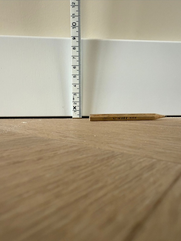

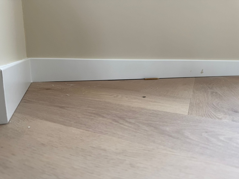

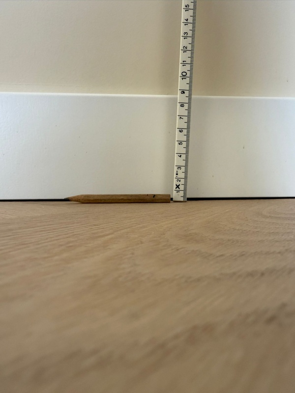

Hoi allemaal!
Bij ons in de nieuwbouwwoning is recent een PVC vloer gelegd (geëgaliseerd, geschuurd en verlijmd) door een professioneel vloerenbedrijf. Daarna zijn er plinten geplaatst en boven afgekit.
Maar nu zien we op veel plekken een zichtbare kier van ongeveer 5 mm tussen de vloer en de plint.
Hierdoor loopt er een lelijke zwarte lijn langs veel muren — vooral op plekken met daglicht valt het erg op. We vinden het zelf niet mooi en vragen ons af of dit eigenlijk wel normaal is?
Volgens de offerte is het bedrijf verantwoordelijk voor zowel het plaatsen van de vloer als het plaatsen én afkitten van de plinten. Ze hebben hierbij géén contramallen gebruikt of de plinten op maat geschaafd aan de vloer, maar de plinten gewoon recht gemonteerd. Daardoor sluiten ze niet mooi aan.
We hebben inmiddels een andere professional gesproken en die gaf aan dat er bij deze methode (plinten ná vloer) juist gewerkt moet worden met:
* Contramallen om de contour van de vloer over te nemen
* Aftekenen met potlood langs de onderzijde
* En dan de plinten modelleren (schuren/zaagwerk) voor een strak aansluitend resultaat
Dat lijkt hier dus allemaal niet gebeurd te zijn. Hier zijn we ook niet in geadviseerd of over gevraagd door onze vloerenleggers.
🧠 Vraag aan jullie:
* Is dit echt hoe het hoort bij een PVC vloer?
* Is zo’n 2-5 mm kier tussen vloer en plint acceptabel bij professioneel werk?
* Hoe is dit bij jullie gedaan?
* Wat zouden jullie doen om dit mooier te maken?
Heel benieuwd naar jullie ervaringen of inzichten! Foto’s heb ik toegevoegd.
Afbeeldingslocatie: https://tweakers.net/i/0cSRU1-2bHUoI3KCsS6ODGuRqmQ=/x800/filters:strip_icc():strip_exif()/f/image/OAmSZaRyu4lRX1HYDletyNRK.jpg?f=fotoalbum_large
Afbeeldingslocatie: https://tweakers.net/i/MKIXVWJeLDbs3HZk6hAcqdJfvSI=/800x/filters:strip_icc():strip_exif()/f/image/p5NeZSeStZgJ9QeljrPYws1b.jpg?f=fotoalbum_large
Afbeeldingslocatie: https://tweakers.net/i/32eQB585HaX4Etc2sidSGRUMctw=/x800/filters:strip_icc():strip_exif()/f/image/mm26lGk9TwwQI5jx2ClLxjQ5.jpg?f=fotoalbum_large
Afbeeldingslocatie: https://tweakers.net/i/HaHHCM-5QaWh4zGBDWaRKIYzCYI=/800x/filters:strip_icc():strip_exif()/f/image/vX7gFd3zg7Vt1Ct7yXGk2KTQ.jpg?f=fotoalbum_large
Afbeeldingslocatie: https://tweakers.net/i/MBe3gGi_Q3spjxcRVJdTbuoNhsQ=/800x/filters:strip_icc():strip_exif()/f/image/umMJMi2O54zu8wwc32wjFhN7.jpg?f=fotoalbum_large
Alvast superbedankt 🙏
[ Voor 36% gewijzigd door Casyi op 26-05-2025 15:51 ]

Redelijk normaal lijkt mij. Vloer/muren zijn nooit 100% recht. Het lokaal schaven van de plinten kan maar 1 kost veel tijd=geld en 2 valt ook op als je extreem goed kijkt. Ik heb het opgelost door transparante siliconenkit te gebruiken. Valt iets minder op maar acceptabel voor mij.

Ik kijk hier niet echt van op, al lijkt 5 mm wel vrij veel ruimte. Wel vermoed ik dat dat maar heel plaatselijk voorkomt, op de meeste plekken lijkt het aanmerkelijk minder?
De door jou genoemde methode van contramallen maken en de plinten op maat schuren om de contouren van de vloer te kunnen volgen klinkt als iets waar aanmerkelijk meer uren in gaan zitten, en dan is het de vraag of je dat gezien jouw offerte had mogen verwachten. Dat is dan weer afhankelijk van wat je hebt besproken en wat je is voorgespiegeld. En ook een beetje van het prijsniveau, al is dat wat tricky omdat de prijs van meer factoren afhankelijk is. Als je naar een prijsvechter bent gegaan dan lijkt het mij een kansloze exercitie, want dan weet je donders goed dat je geen hoogwaardige afwerking hoeft te verwachten, want dat past gewoon niet in een businessmodel waarbij men zich vooral onderscheid in prijzen.
Wat nu te doen?
Ik zou het afkitten met een semi-transparante siliconenkit zoals trijs (TransparantGrijs). Ik weet niet wat het voor plinten zijn, maar als het MDF is dan moet je dat sowieso doen, want daar mag geen vocht onder/achter komen als je de vleor dweilt want dan gaat het ogenblikkelijk opbollen.
Verder: schilder op de kortst mogelijke termijn de kit aan de bovenzijde, als het goed is is dat namelijk acrylaatkit en dat mag niet vies worden want dat krijg je amper nog schoon.
Indien de kit aan de bovenkant onverhoopt siliconenkit is dan is verven niet nodig (en ook praktisch onmogelijk), maar siliconenkit aan de bovenzijde zou wel heel ongelukkig gekozen zijn, juist omdat het amper overschilderbaar is en je dan dus vast zit aan de kleur die het nu heeft.

Het kan strakker, maar dit is heel normaal. Valt alleen op omdat je witte plinten op een lichte vloer hebt

Meestal kitten ze dat gewoon af, dan valt het je enkel op als je aan het kruipen bent over de vloer (nooit) of je naam Roomba is.

dit is niet vreemd hoor. Bij mij is het soms nog wel meer.
Je hebt het over millimeters.... Over meerdere meters lengte.
Wat soms nog wel eens wordt gedaan is ook de onderkanten heel dun afkitten, maar daar zijn ook de meningen over verdeeld.
Als ik jou was zou ik niet meer plat op de grond gaan liggen om te kijken naar 3mm kier, maar genieten van je mooie nieuwe afwerking.

Als je met contra mallen gaat werken en de afwijking is beide kanten op (dus hoger en lager) hoe ga je na correctie dan zorgen dat je plint qua hoogte exact aansluit op een andere plint?

Of na een paar jaar als de kit uit aan het drogen is/los aan het laten van de vloer is.
Maar verder is dit inderdaad redelijk normaal, een vloer is nooit helemaal recht en bij een plint zie je een paar mm verschil al heel snel.

Een kiertje van 3 a 4 mm hoort gewoon afgekit te worden.
Ga je dit zoals de pro zegt contramallen dan moet je dit met alle plinten doen anders krijg je aan de bovenkant hoogteverschil.

Dat doet ook bijna niemand.
Die andere professional lult een beetje uit z'n nek. Hij wil het vast oplossen voor je.
Ik denk dt je je helemaal gek schrikt van de kosten.
Bij ons zitten er ook kieren. Als de kamer leeg is, valt het op.
Vol met meubels nauwelijks. En waar het wel opvalt... het zal wel.

De oorzaak van de kier ligt bij het egaliseren.
Dus als je iemand wil aanspreken moet je daar zijn.
Een afwijking zal daar altijd wel zijn.
Ik moet zeggen dat het hier echt wel supervlak is.
Ik heb over afstanden van 4 meter echt nog geen millimeter afwijking.
Dat werkt erg prettig als je er achteraan komt met plintjes e.d.
Ik denk wat dat betreft dat je wel wat overgeleverd bent aan de vakmanschap en trots van de vakman die het moet egaliseren.
Ik heb overigens geen idee wat de norm is voor het vlak opleveren van een vloer.
Is dat een millimeter of mag dat 5 millimeter afwijken over een meter of twee meter...

ik moet toegeven dat het niet aan het egaliseren ligt (niet volledig) want je giet met je dekvloer mee, een goeie vakman kan dit wel verminderen maar niet voorkomen, als je een goede vlakke vloer willen hebben moet je alles eerst uitvlakken en meerdere keren egaliseren (minimaal 2x)
gebruikelijk is max 4mm in de plint, dit kan je nog redelijk afkitten, een goede schaaf scheeld ook een hoop bij het zetten hiervan
en voor het afkitten zou ik transparant grijs polymeer pakken ipv silicone (polymeer kan je nog je plinten overschilderen)
