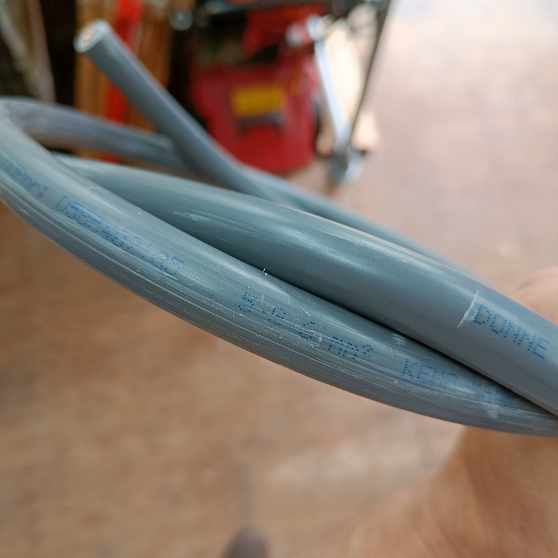

Je kunt de kabel dikte, als je de dikke grijze kabel ergens kunt zien, gewoon aflezen van de kabel. Er staat waarschijnlijk iets van 3G2.5mm² ofzo
Afbeeldingslocatie: https://tweakers.net/i/RVxW_38QtUjQPlc5NccvsqEleqQ=/800x/filters:strip_icc():strip_exif()/f/image/YE9YlzQYoH8qkdP0C1APQ2kR.jpg?f=fotoalbum_large
