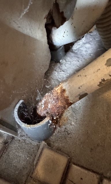

We waren 1 van de eerste woonhuizen met een hybride cv warmtepomp :-)
Het betreft een bungalow van 160 m3 met vloerverwarming.
Met een aanvoer van 32/35 graden is het hele huis comfortable warm te stoken .. best grappig voor een woning uit 1976 denk ik. Zonder ondersteuning van de WP is het gasverbruik uiteraard gestegen naar 1900 m3 per jaar.
Maar goed, warmtepomp dus overleden .. afgekoppeld en thermostaat aan de cv ipv wp en op gestegen gasverbruik na geen centje pijn. Met nieuwe wp weer besparing op gas natuurlijk.
CV iets van 15 jaar oud .. dus besloten nieuwe cv+wp .. ben geen rekenheld of cv specialist, verre van .. maar met 2 weken intensieve research en wat logica willen we nog niet full electric. De energie rekening zakt dan wel iets maar vanwege omstandigheden en allerlei andere overwegingen doen we geen full electric nu.
Warmte afgifte systeem is dus vloerverwarming met zwarte slangen, ijzeren verdelers, buffervat verwarmingswater .. achter het buffervat een distributiepomp .. voor het buffervat uiteraard de cv/wp. CV los gestookt tapwater.
Afbeeldingslocatie: https://tweakers.net/i/buwMESGWvVp9LISewS7FvXZGaKU=/fit-in/4920x3264/filters:max_bytes(3145728):no_upscale():strip_icc():strip_exif()/f/image/mqQCEhMrbTeZoT23AR9lcb2N.jpg?f=user_large
Afbeeldingslocatie: https://tweakers.net/i/KXXD-9cj62lrb91rn3jRVFJetKI=/fit-in/4920x3264/filters:max_bytes(3145728):no_upscale():strip_icc():strip_exif()/f/image/8Ie9fyhtbE5dw9pDv4viWriS.jpg?f=user_large
De cv+wp gaan beide vervangen worden .. nu de eindelijk de vraag!
Het is een open distributie zo, gaan we het ombouwen naar gesloten met een plaatwisselaar .. of spoelen we het zaakje door en bidden we tot de tyleengoden dat we het zo laten?
Ik lees zo hier en daar dat met die diffuse slangen het ijzer sowieso van binnenuit wegrot en misschien is het voor de cv/wp ook niet zo fijn .. geen idee?
Wat schiet me nog meer te binnen, ketelgarantie?
Thanks voor het meedenken! Remeha cv+wp twist combi mag ook op geschoten worden .. maar full electric willen we niet!
Bedankt voor het meedenken!

Tot zover de casus .. heb wel een lekdetectie laten uitvoeren, het valt gelukkig heel erg mee .. 1 buisje van de retour op de hoofdverdeler is nogal rot .. maar beetje loodgieter knutselt dat voor max 250 recht.
Warmtewisselaar in de huidige ketel laat nogal wat water weglopen uit zijn condensafvoer .. daar staat even een weekje een maatbeker in een emmer ;-).
