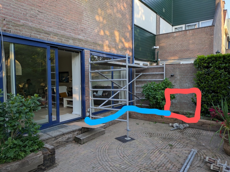

[Foto's/schetsen/plaatjes van mogelijk geschikte plekken voor de apparatuur]
Afbeeldingslocatie: https://tweakers.net/i/WTdyc8uVEPAO-nSldSnQW1Y0uow=/800x/filters:strip_icc():strip_exif()/f/image/KgvDEpuNgQemVXYd89ezFqjE.jpg?f=fotoalbum_large
Afbeeldingslocatie: https://tweakers.net/i/5DdYlvVBfmonf95pnD5O2bIG2WQ=/800x/filters:strip_icc():strip_exif()/f/image/u4Gx03Num9ufHAHZbUahs8mr.jpg?f=fotoalbum_large

Momenteel neig ik naar een split systeem aangezien ik een enorme kelder onder het huis heb waar ik makkelijk een binnenunit kwijt kan. Vooral door de hoop dat deze in de regel wat kleiner zijn, maar ik sta ook open voor een Monoblock.
Daarvoor zou dan bijvoorbeeld de Vaillant Arotherm split plus VWL 75/8.2 een optie zijn, of een gelijkwaardige monoblock. Geen idee of ik in mijn situatie een boilervat nodig heb. In de keuken hangt een doorstroomverwarmer en overweeg dit op termijn ook in de douche te installeren (maar wederom laat ik me graag overtuigen als dit toch efficiënter met een WP en boilervat gaat).
Zou de unit op de grond in de tuin plaatsen, op iets van 4m bij het huis vandaan. Daar staat op de erfscheiding een muur tussen ons en de buren waardoor ik hoop dat hun er wat minder last van hebben. Kan ook verder achterin de tuin, maar daar staat een heg dus weet niet of dat ideaal is betreffende geluid voor d eburen.

Is de locatie die ik voor ogen heb een handige locatie?
