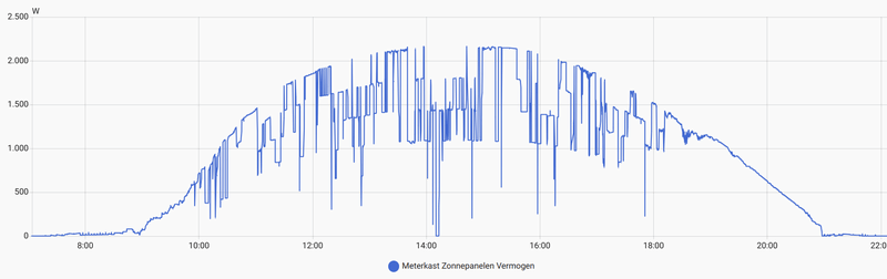

Mijn vraag: Dit is een grafiek van het vermogen van 6 panelen, met micro-omvormers als dat relevant is.
Dit is een onbewolkte dag.
Ik zie hier niet 1 curve maar wel 4 onder elkaar, waarbij het lijkt of de panelen telkens schakelen tussen de ene en de andere curve.
Wat ik al gevonden of geprobeerd heb: Ik heb een voltagemeting erbij gehad maar die geeft geen duidelijke indicatie of overeenstemming (bijvoorbeeld pieken of dalen op de momenten dat de curve 'verspringt').
Het voltage is wel relatief hoog, rond de 250.
Kan het zijn dat de panelen regelmatig terugschakelen? Daar lijkt het op.
Doen panelen dat? Ziet iemand deze grafiek en denkt 'oh, dát is er aan de hand' ?
Afbeeldingslocatie: https://tweakers.net/i/Kiqx2RpVOQeEjxwII1wfEUg_Y6A=/800x/filters:strip_exif()/f/image/fi3NeuY97dfoWKXhc9YXb9Kz.png?f=fotoalbum_large

Bij ons ook deze grafiek en inderdaad afschakeling. Waarschijnlijk als je de grafiek per uur kan zien dat je dat ook beter ziet dan een range van een hele dag.

Aan de stappen te zien, lijken de panelen zich uit te schakelen. Misschien dat bij de omvormers zelf wel al 253 volt wordt gemeten.
Wat is de exacte bron van deze grafiek?

Onbekend schreef op zaterdag 24 mei 2025 @ 21:25:
Thanks.
De bron is een stroom/voltage/power meter in de PV-verdeler van de zonnepanelen, gemeten en in een grafiek gezet via Homeassistant.
