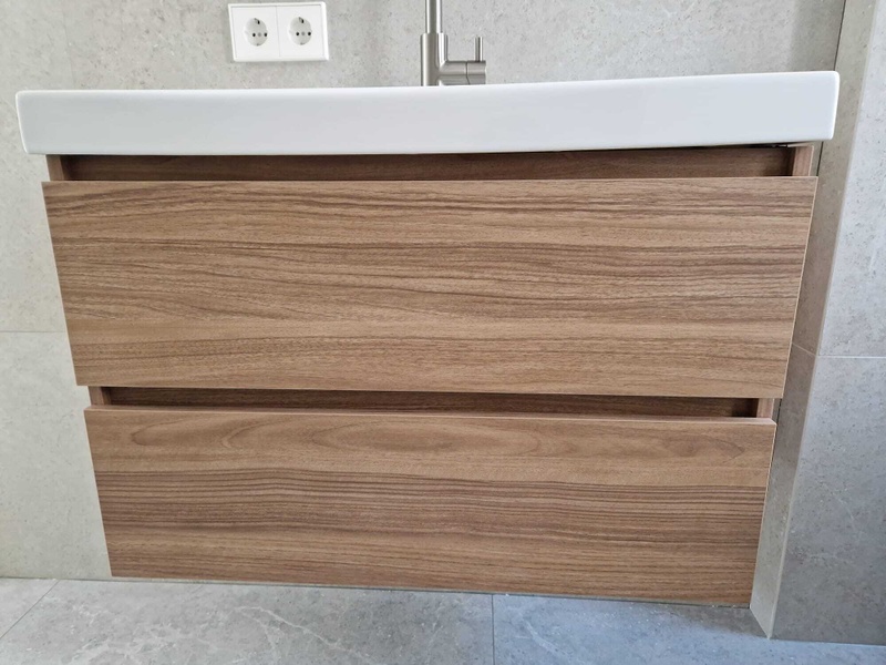

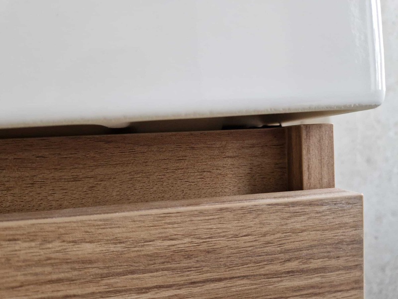

Ik heb bij een online bedrijf een wastafel van Ink gekocht inclusief onderkast. Nadat deze was binnengekomen heb ik gecontroleerd op schade; die was er niet. Na plaatsing van de wastafel door onze loodgieter een paar weken later, blijkt nu helaas dat de wastafel scheef omhoog loopt aan de voorzijde, waardoor hij rechts voor niet kan worden vastgezet op de onderkast. De loodgieter zag dit ook pas nadat hij de wastafel al had bevestigd met kit.
Omdat een wastafel niet zo scheef hoort te lopen dat hij niet op de bijbehorende onderkast aansluit, heb ik hierover contact gezocht met de verkoper. Die gaf eerst aan dat ik 'er ook geen waterpas op moest leggen'. Hij zei daarna de klacht te hebben doorgegeven aan de leverancier, en ongeveer een maand later kreeg ik te horen dat er een nieuwe wastafel bezorgd wordt, maar dat de oude daarbij direct mee terug moet. Ik heb aangegeven dat ik opnieuw de loodgieter moet inschakelen om de scheve wastafel te demonteren, dus dat het dan handiger is als ik eerst de nieuwe toegestuurd krijg, zodat ik de loodgieter op één dag kan plannen voor montage en demontage. Hierop werd gezegd dat hij alsnog direct moet worden omgeruild op locatie, en dat het leveren van de nieuwe wastafel onder 'service' valt. Bijna alsof het überhaupt al een behoorlijke gunst is dat de scheve wastafel wordt vervangen.
Ik vraag me nu af wat mijn rechten hierin zijn. Moet ik tevreden zijn met deze oplossing, terwijl ik nu straks dubbele loodgieterskosten maak, en zelfs nog meer kosten omdat ik hem op twee aparte dagen moet inhuren? Ik overweeg nu de wastafel zo te laten, omdat het op deze manier meer gedoe geeft om hem te vervangen.
Mijn vraag is; Wat zijn mijn rechten hierin? En wat zouden jullie doen in mijn situatie, het zo laten en er niet te veel naar kijken, of meer service eisen dan nu geleverd wordt?
Hieronder wat foto's van de wastafel.

De loodgieter had dit toch direct moeten zien of voelen bij het op het kastje leggen. En dan enerzijds vastgekit en anderzijds rechtsvoor niet kunnen vastzetten is een gek verhaal (wigje ertussen en afkitten).
Dat die wastafel niet conform is is wel duidelijk. Helaas komen vervolgkosten voor jezelf en moet de oude terug als men dat wil.

De loodgieter heeft eerst de onderkast aan de wand bevestigd, op de bovenkant van de onderkast een soort zwarte kit gedaan op een aantal punten, en daar bovenop de wastafel geplaatst. Op alle vlakken sloot hij aan, behalve dus rechtsvoor. Zelf doen is geen optie, ik vraag me zelfs al af hoe de loodgieter de wastafel gaat verwijderen zonder de onderkast te beschadigen.

Aan de andere kant; de loodgieter had eigenlijk gewoon eerst - zonder direct kit op de onderkast aan te brengen, even mogen checken of het überhaupt goed aansloot allemaal. Dat was een zorgvuldigere werkwijze geweest in ieder geval. Dan had dit inderdaad voorkomen kunnen worden.

Dat had de loodgieter natuurlijk kunnen doen, maar lijkt mij hier de vraag of hij een afwijking had kunnen verwachten. Als zoiets bij 99,9% van de wastafels geen probleem is lijkt het mij onredelijk dat de loodgieter dit altijd controleert, dan kost het ook veel meer tijd om alles helemaal uit te meten. Het lijkt mij meer een uitzondering dan regel.
Een ander geval zijn bijv houten palen waarbij het redelijk algemeen bekend is dat deze getordeerd kunnen zijn.
Je mag mijns inziens verwachten dat een leverancier van wastafels een goede kwaliteitscontrole in huis heeft. Hierbij hebben zij het niet opgemerkt en daarmee een potentieel probleem bij de afnemer/eindklant veroorzaakt. Het is net hoe je het insteekt.

Sorry, maar iedere zichzelf respecterende doe-het-zelver en professional plaats een dergelijke bak eerst los op het meubel, kijkt dan hoe een en ander zou moeten passen en gaat dan de boel vastzetten.
Tijdens dat proces zie je gelijk dat de boel scheef is. De rechterkant sluit overduidelijk niet aan op de kast. Denk dat je loodgieter haast had of eens naar een opticien moet.
