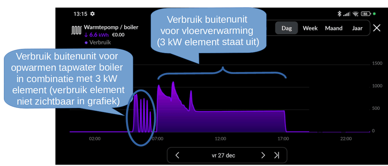

Ik heb een zelfde soort Viessmann opstelling thuis (Viessmann Vitocal 222-s met 200 liter boilervat en 6 kW buitenunit) installatie uit april 2024. Al vrij snel na installatie viel mij op dat dagelijks opwarmen tapwater van ca. 40 graden naar 47 graden voor het grootste deel met het 3 kW elektrische element gebeurt. Warmtepomp probeert het wel, maar gaat tijdens opwarmen tapwater 5 - 6 keer kort aan en vrij snel weer uit. Het element verwarmt ondertussen het water. Zowel in zomer als winter. Ik heb dit eind 2024 ook al eens met onderstaand plaatje voorgelegd aan mijn installateur, maar die gaf aan dat alles goed was.
Afbeeldingslocatie: https://tweakers.net/i/v6F8nnCZgnANWINwVbLlXmmqFc8=/800x/filters:strip_exif()/f/image/lB6ZrdKPlT5yg7hzSDsCEUms.png?f=fotoalbum_large
Graag maak ik gebruik van jullie ervaring en kennis: kunnen jullie aangeven of bij jullie ook altijd element gebruikt wordt bij water opwarmen tot ca. 47 graden, of zou dit uitzondering moeten zijn?

Heren veel dank voor jullie snelle reacties! Ik had deze gemist en zie ze nu pas.
Allereerst fijn om te lezen dat het systeem van Dapdodo normaal gesproken probleemloos zonder E-element het tapwater kan opwarmen tot ca. 50 gr, dat zou mijn systeem dan ook moeten kunnen.
Mbt thermometer die bepaalt of de boiler warm is: in de app zie ik dat de temperatuur boven in buffervat wordt gemeten. Op zich gaat die meting volgens mij wel gewoon goed.

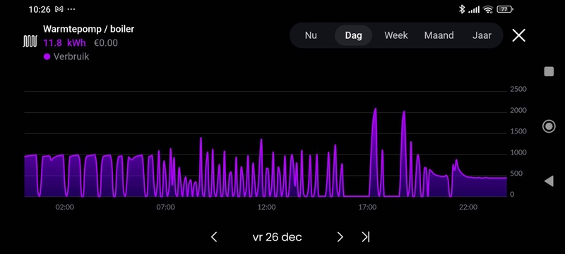

Ik heb de prestaties van de warmtepomp de afgelopen dagen wat beter in de gaten gehouden en nu blijkt dat het kortcyclisch aan-en-weer-uit niet alleen bij het opwarmen van het water gebeurt, maar ook bij het verwarmen van de vloerverwarming als de temperatuur buiten richting het vriespunt gaat.
Buiten tot een graad of 2 gaat het goed en werkt de warmtepomp mooi contstant. Temperatuur binnen de compressor is dan constant ca. 57-59 graden. Zie onderstaand bv. plaatje van gisteren, buiten ca. 2-3 graden met alleen onrustig gedrag tijdens opwarmen tapwater (bovenste plaatje is verbruik buitenunit, tweede plaatje is verbruik E-element):

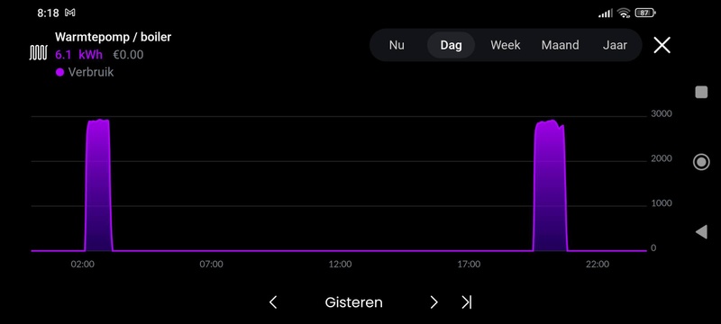

Maar als de buitentemperatuur naar het vriespunt gaat of daaronder belandt dan begint de pomp enorm te pendelen. De compressor schiet aan, warmt de temperatuur binnen in de compressor in ca. 10 minuten op tot 64 graden en daarna schakelt de compressor weer uit, waarna dit zich na een minuut of tien weer herhaalt, zie onderstaand bv. beeld van tweede kerstdag, buitentemperaturen onder nul, thermostaat binnen 'gewoon' op 19 graden:
Afbeeldingslocatie: https://tweakers.net/i/KTOG-52nAj2VpByLCRlPPE7cDUE=/800x/filters:strip_icc():strip_exif()/f/image/kPKEoTcUFNvaaqQisFYKlQCo.jpg?f=fotoalbum_large
Ik heb hier inmiddels contact over met mijn installateur, die hier inmiddels ook contact over heeft opgenomen met Viessmann. Als mijn probleem is opgelost zal ik hier ook terugmelden wat er aan de hand was. Nogmaals heel veel dank voor jullie medenken!

Beste allen, inmiddels is duidelijk wat er aan de hand is en als toegezegd hier nog een terugkoppeling opdat Tweakers die in de toekomst tegen hetzelfde probleem aanlopen nog wat aan mijn ervaring hebben:
De temperatuursensor op de buitenunit ('aanvoertemperatuur secundair circuit') blijkt bij mij niet goed te functioneren en moet vervangen worden. Die sensor geeft een veel te hoge temperatuur aan en daardoor schiet de warmtepomp in zijn beveiliging zodra de 'echte' temperatuur vanaf de warmtepomp een graad of 31 is. De sensor denkt op dat moment dat de aanvoertemperatuur 63 gr C bedraagt (dus ruim 30 gr C teveel) en Viessmann heeft de installatie zo geprogrammeerd dat het opwarmen door de buitenunit/compressor dan ruim tien minuten blokkeert. En na een minuut of tien probeert de warmtepomp het opnieuw, slaat weer af, etc. Zie plaatje van eerdere post.
In de praktijk betekende dat dat het verwarmen van tapwater in de boiler met het elektrische backup element gebeurde omdat de aanvoertemperatuur vanaf de buitenunit nooit boven de 31 graden komt. Gedurende de opwarmtijd met het E-element probeerde de buitenunit en compressor ook mee te doen maar dat leidde niet tot een bijdrage aan de opwarming van het water (en daarom schoot het E-element ook aan). Eigenlijk was mijn warmtepomp in dat opzicht per saldo dus een grote elektrische waterkoker die het water dagelijks tot 47 gr verwarmde en had ik helemaal geen profijt van het warmtepompprincipe.
Omdat voor mijn vloerverwarming zelden een aanvoertemperatuur hoger dan 31 gr C nodig was/is, had ik bij verwarmen van het huis zelden problemen, dat zag er goed uit. Ik had in het eerste jaar meermaals contact opgenomen met mijn installateur, maar omdat de verwarming er goed uitzag, het tapwater wel gewoon warm werd (weliswaar altijd met E-element) en de warmtepomp geen kritieke foutmeldingen gaf, zei mijn installateur in eerste (en tweede en derde) instantie dat alles gewoon goed werkte.
De 'doorbraak' kwam toen bleek dat tijdens die paar koude dagen van deze en vorige winter ons huis niet meer op temperatuur bleef. Waar normaal gesproken een mooie stabiele verbruiksgrafiek tijdens vlerverwarming zichtbaar was, zag deze er tijdens dagen dat het overdag vroor heel piekerig uit en koelde het huis langzaam af: een goede aanleiding om toch nog eens bij mijn installateur op de lijn te komen.
De oorzaak weten we nu ook: op die hele koude dagen wilde de warmtepomp het water cf. stooklijn tot boven 30 gr verwarmen, maar dat leidde dus steeds tot afbreken van de cyclus en kwartier later begon alles weer van voor af aan.
Pas deze maand is er trouwens voor het eerst iemand daadwerkelijk langsgeweest van de installateur, tot dat moment ging communicatie gedurende anderhalf jaar per mail, telefonisch en door online meekijken via app. Omdat ik tijdens het bezoek 'live' kon laten zien wat er gebeurde als ik het tapwaterprogramma in gang zette was zijn conclusie dat hier toch inderdaad iets niet goed zat. Deze week kwam hij met een specialist van Viessmann terug en die specialist had ongeveer tien tellen nodig om te zien dat hier iets goed mis zat en nog een minuut of tien om bovenstaande diagnose te stellen. Met kennis van nu had ik natuurlijk graag gewild dat mijn eerste melding serieus was genomen en dat die specialist anderhalf jaar eerder al was langsgekomen... Nu moet sensoronderdeel besteld worden en nog vervangen worden, maar daar heb ik verder wel vertrouwen in.
Tot zover, en dank nogmaals voor het eerdere meedenken!
