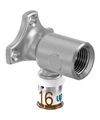

Ligt het aan mij, of lijkt de waterleiding erop geperst?
  • BlueKeenan
DNLK schreef op dinsdag 27 mei 2025 @ 15:06:
Dat is een muurplaat met een directe perskoppeling erop. Daarop zit wel de hoekstopkraan met schroefdraad.
