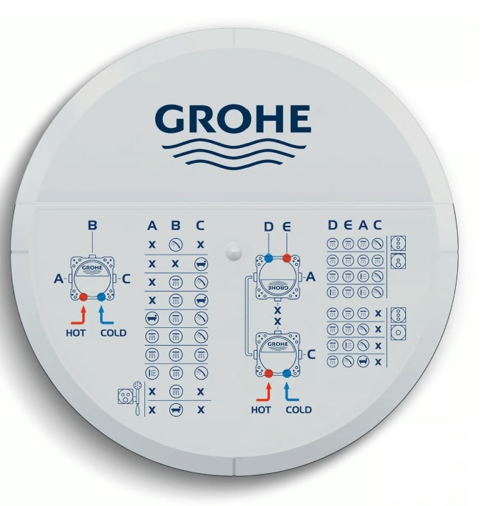

Goedemiddag,
Een jaar geleden heb ik zelf en deels met hulp van een loodgieter mijn badkamer verbouwd. Voor het bad heb ik een Grohe Rapido inbouwdeel geplaatst met aan de linkerkant een handdouche en aan de rechterkant de baduitloop.
Ziet er allemaal super mooi uit, en werkt nu al een jaar top! Alléén; al vanaf het begin werkt de omschakelknop verkeerdom 8)7. Dat wil zeggen, staat hij in het midden dan doet hij niets. Maar zet ik hem naar rechts, dan zou het logisch zijn dat de baduitloop wordt geactiveerd, en andersom; naar links zou de handdouche moeten zijn. Helaas werkt dit andersom. Geen mega ramp, maar ik zou nu eens willen bekijken of dit (zonder de boel open te maken) nog makkelijk gewijzigd kan worden.
Foto tijdens de inbouw:
Afbeeldingslocatie: https://tweakers.net/i/SE76fxfpSUqyVwNtmgPMz-5RknM=/x800/filters:strip_icc():strip_exif()/f/image/UYoty1he4p9SCBgXqYinbNDw.jpg?f=fotoalbum_large
En foto hoe het nu zit. De knop bovenin kan dus midden, links rechts
Afbeeldingslocatie: https://tweakers.net/i/GGaOd2Ec-MQ5TQX1rdl2tOitCQQ=/x800/filters:strip_exif()/f/image/a6QwqtlLPKFP6f3K1hDKVV3u.png?f=fotoalbum_large
Dit zijn de aansluitmogelijkheden
Afbeeldingslocatie: https://tweakers.net/i/FoFA03KCgdIKYV5p_-uMy8cVkas=/fit-in/4000x4000/filters:no_upscale():strip_exif()/f/image/KQNPNS0utYCqWUQCHEGV68jZ.png?f=user_large
En dit afbouwdeel zit er op:
Afbeeldingslocatie: https://tweakers.net/i/QDeG-n54VyJJ9qF1uhgamkkMSbs=/x800/filters:strip_exif()/f/image/21LuPdIUMjEu4Z45ohaH2PLN.png?f=fotoalbum_large
Zie ook https://www.warmteservice...weg-omstelling/p/A0118039
Het binnenwerk van de Rapido kan er uit, is hier wellicht iets te wijzigen zonder te breken?
  • BlueKeenan
Volgens mij kun je de volgorde van de uitlopen niet omwisselen. Er is ook geen ander binnenwerk die het precies andersom heeft. En zelfs als dat wel zo is, het binnenwerk is ook direct het duurst.
Volgens mij is de enige optie echt fysiek uitloop B en C omwisselen. Maar dat zou ik niet willen adviseren, dan zul je alles open moeten breken en bereikbaar moeten maken met alle gevolgen van dien.
Misschien maar gewoon accepteren dat het je huis uniek maakt?
