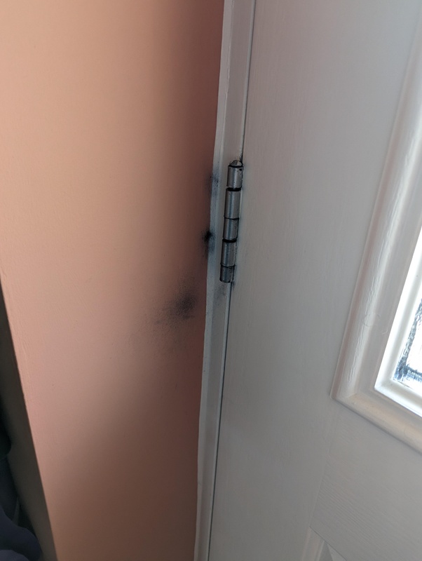

Ik woon nu een jaar in mijn huidige woning en veel scharnieren vertonen onderstaande viezigheid: sommigen zeggen dat het grafiet is, sommigen zeggen dat het ijzer-op-ijzer stof is.
Heeft iemand van jullie dit probleem gehad, en hoe kreeg je het van je witte deuren af? Met warm water en een doekje gaat het dus niet zo makkelijk van de witte deuren af....
Afbeeldingslocatie: https://tweakers.net/i/0x-w_7IPiMz6scwW6TaJzhAl8yw=/x800/filters:strip_icc():strip_exif()/f/image/9MjdsCse0dE427qBovImKFVK.jpg?f=fotoalbum_large

Scharnieren gesmeerd met WD-40? Dat wil ook wel eens zwarte aanslag achterlaten.

Net hier in huis op een geschilderd kozijn geprobeerd: met een gewone gum gaat grafiet er makkelijk af.

Dit zijn scharnieren zonder lagers, hierbij draait het scharnier metaal op metaal en dit geft natuurlijk slijtage. Dat is de zwarte aanslag.

Die lagers zijn tegenwoordig gewoon plastic ringetjes, maakt de boel niet heel veel duurder en er zijn weinig/geen scharnieren waarbij het niet mogelijk is.
Maakt je deuren stiller, soepeler en lost dit probleem op. Ik vind het scharnier op de foto er erg matig uit zien, dus misschien dat vervangen interessanter is, maar anders kun je die lagers ook zo los kopen.

Scharnier op de foto is al behoorlijk versleten, zoals je kan zien aan de spleten tussen het deurdeel en het kozijndeel.
Zware buitendeur altijd scharnier met lagers doen en dan wel met echte lagers.

Volgens mij zijn dit zelfs scharnieren waar ooit lagers of ringen inzaten. Die ontbreken. Vervangen is een goede optie inderdaad.

Ter info: scharnier op de foto is niet in mijn woning. Het ziet er alleen hetzelfde uit qua zwarte aanslag.
Dank voor jullie tips. De vraag is eigenlijk vooral met wel middeltje ik het zou kunnen schoonmaken, heeft iemand een idee behalve een gum?

Je kunt "powerwipes" van o.a. gamma/toolstation etc. proberen (ik ben zelf fan van de rode bus van toolstation.

Qua schoonmaken zou je het eerst eens kunnen proberen met St Marc. Dat is een ontvettende zeep, vnl. ter voorbereiding van schilderwerk en is niet agressief.

Wat bij ons nogal eens helpt met schoonmaken zijn zogenaamde melaminesponsjes, of 'wondersponsjes'. Enige wat je nodig hebt naast het sponsje is wat water. Op een nieuw oppervlak wel eerst op een onopvallend plekje uitproberen, ik heb me laten vertellen dat het wel eens negatief effect kan hebben, al heb ik dat zelf nog niet meegemaakt. Alleen dat er witte restjes achterbleven op erg ruw oppervlak, wat vervolgens weer moeite koste om eraf te krijgen.

Slijtage of grafiet poeder

Lijkt me heel sterk, ik heb nog nooit in een huis gewoond die scharnieren met lagers had, en mijn huidige woning waar ik ook al meer dan 10 jaar woon, heeft ook geen enkele scharnier met lager. Toch heb ik nergens dergelijke aanslag gezien.
Vanuit TS ook niet echt duidelijk of de aanslag er al zat, of dat het met de tijd erger is geworden. Als het al zat dan zou ik gokken dat iemand een smeermiddel op de scharnieren heeft gedaan.

Ik heb het net geprobeerd met St. Marc en dat gaat prima.
Het is overigens ijzer in combinatie met wat er gebruikt is om ze te smeren (een beetje olie in mijn geval), dus je hebt iets nodig wat ontvet.
