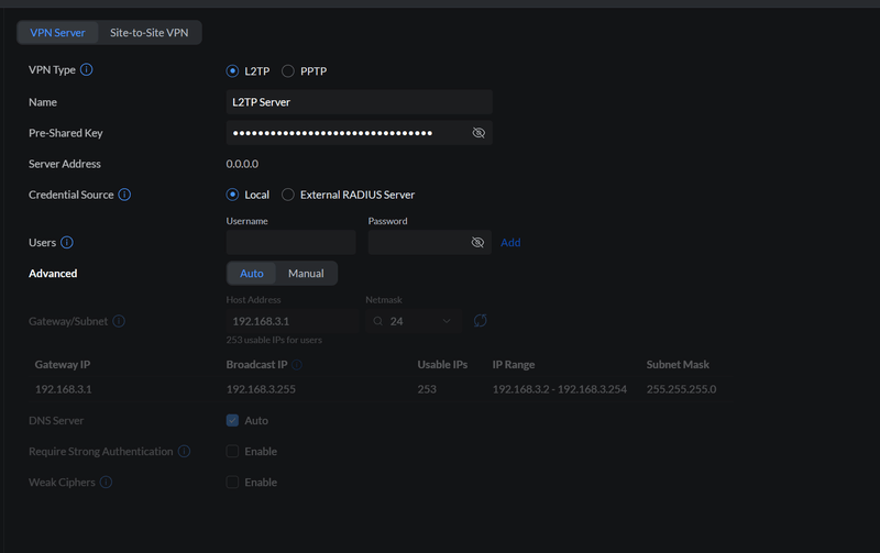

Nu sta ik toch te twijfelen: ik heb op mijn router (een USG-PRO-4) ook de mogelijkheid tot het configureren van een VPN-server.
Mijn gevoel zegt dat dat beter is dan om de VPN-server van de NAS te gebruiken.
klopt dat?

Beveiliging technische gezien is er geen verschil, maar die USG heeft waarschijnlijk te weinig cpu power om een VPN Server lekker te laten draaien.

In beginsel is meer lagen van beveiliging een goed uitgangspunt. Maar er is helemaal niets mis met bijvoorbeeld OpenVPN op een Synology NAS. Recentelijk ben ik zelf overgeschakeld naar WireGuard servers op MikroTik routers en dat bevalt prima. Er zijn meerdere wegen die naar Rome leiden.

Nogmaals bedankt allemaal voor de reacties. ik heb open-vpn nu gebruikt icm de vpn-server op de NAS. de USG laat ik ff met rust. Het werkt prima. webdav eraf gegooid :-)
