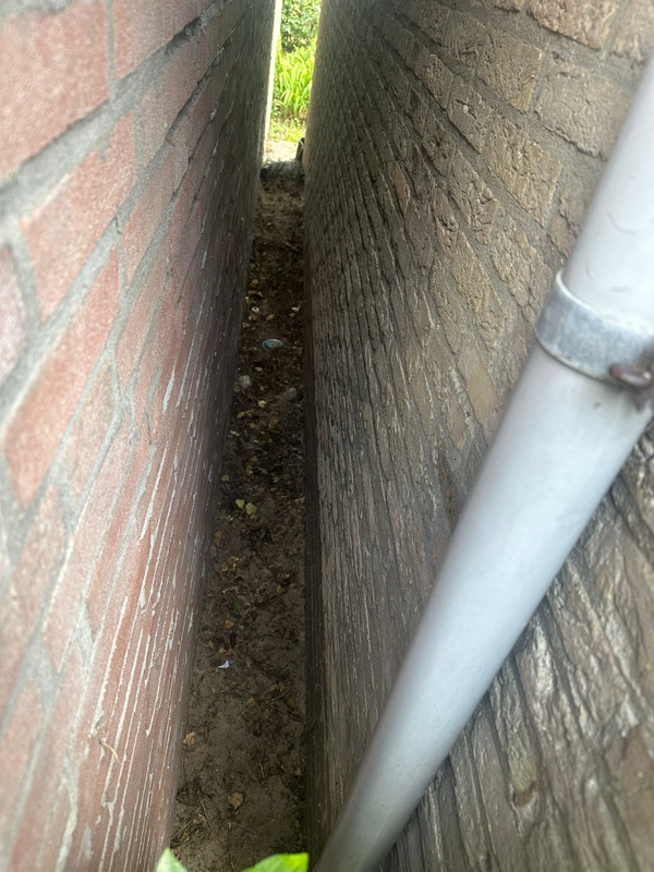

Goededag,
Ik kamp met het volgende probleem. Wij willen een aanbouw plaatsen met garage. Nu komt er een nieuwe binnenmuur te staan met 2 cm tussenruimte geheel vrij voor de muur van de buren. Omdat de buurman onredelijk doet over ons plan, heb ik vandaag een grensreconstructie laten meten door kadaster. Nu blijkt de muur van de buurman 15cm op onze grond te staan.
Welke rechten heb ik nu?
De buurman wil niet dat de bovenkant tussen beide muren wordt dichtgemaakt, omdat hij zijn status “vrijstaand” dan kwijt raakt. Maar de aansluiting tussen beide muren moet natuurlijk waterdicht middels een loodslap dichtgemaakt worden.
Heb al vele oplossingen en consternatie’s gedaan, maar helaas.
Ben benieuwd!

Jullie lijken dus te zitten met afspraken gemaakt door vorige bewoners. Die kan je, hopelijk, nog terugvinden in het koopcontract?
  • Draakje5
Waarom wil je het dak persee aan elkaar aansluiten? Als de muren niet aansluiten kun je ook het dak los van de buren aansluiten (daktrim enz)?

Als je een gleuf van 5/10/15cm tussen beide woningen houd ga je daar gigantisch veel troep tussen krijgen (bladeren bijvoorbeeld) waar ongedierte in gaat zitten. En je krijgt vochtproblemen omdat er water tussen komt wat nooit goed gaat drogen omdat er geen zon bij komt. En alle bladeren en uitwerpselen gaan rotten.
Niks dan ellende van zo'n open ruimte.
En je kan er ook niet bij om het te onderhouden.

Ik heb hier een soortgelijke situatie. Aantal jaar geleden schuur aangebouwd en daar met buren over overlegd dat we graag hun buitenmuur wilden gebruiken en boven waterdicht afwerken. Dat was akkoord totdat hun kinderen zich ermee gingen bemoeien omdat het huis van de buren niet meer vrijstaand zou zijn en bij verkoop minder op zou brengen. Wij hadden een goede relatie met de buren en hebben toen terwijl de fundering al gemaakt werd besloten om op eigen terrein zo dicht mogelijk op de buren te bouwen. Het effect is hetzelfde als eraan vast bouwen want de ruimte tussen de 2 schuren is op de grond 30 cm waar je feitelijk niks mee kunt en waar vuil e.d. zich ophoopt. Ook kunnen de buren nu heel slecht bij hun oversteek als die van onderen geschilderd moet worden, of ze moeten een wel heel magere schilder inhuren.
Ik zou je mee willen geven om je buren te vragen in het redelijke mee te denken omdat zo kort mogelijk erop bouwen dus ook negatieve kanten heeft. Zij staan op jouw grond, al dan niet verjaard. Eventueel kun je ze een vergoeding bieden voor de vermindering van de waarde. Bijgaand de foto's bij mij zodat je de effecten kunt zien als je voor de schijnoplossing 'losstaand' bouwen kiest. Bij dakrand 1 cm ruimte, tel uit je winst.
Afbeeldingslocatie: https://tweakers.net/i/JCiJjdaAwwJ9WOOxL6JzGeqhD_4=/x800/filters:strip_icc():strip_exif()/f/image/Y6qQ59MDoLKS9LT4IZ22hmKr.jpg?f=fotoalbum_large
Afbeeldingslocatie: https://tweakers.net/i/uTT9W96byYb813ljGE6aZKN8pQs=/x800/filters:strip_icc():strip_exif()/f/image/WJ6R8OVmyw1e0PGltEXArN8w.jpg?f=fotoalbum_large
Afbeeldingslocatie: https://tweakers.net/i/___8qMTk2-1c09IQgzHL7YelWjs=/x800/filters:strip_icc():strip_exif()/f/image/FDR3Ab0J0RSsqsucFwcfldGe.jpg?f=fotoalbum_large

Ben een Superkruug
paQ schreef op maandag 26 mei 2025 @ 12:56:
Zo te zien is het voegen dan ook maar deels gelukt :+
Dat klopt, ze hebben gevoegd tot zover ze konden komen. Maar zit beschut dus is verder geen probleem.
