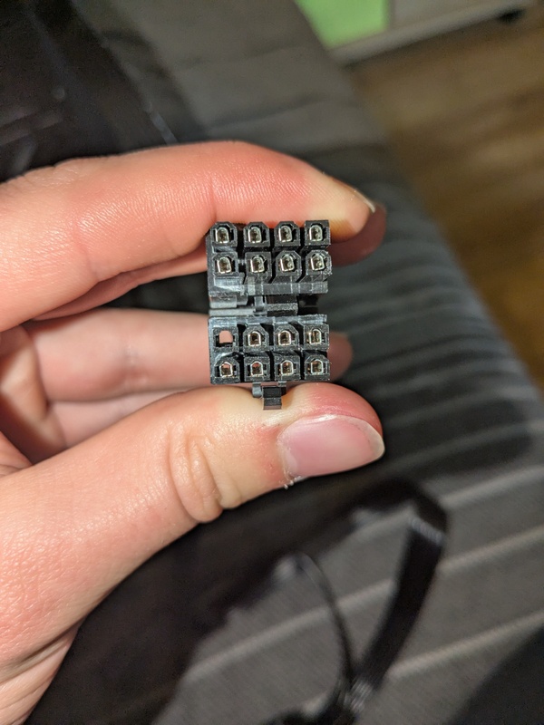

@Shunt io heb deze kabel 8 pin kabel nog over hoort daar een hoek leeg te zijn en dit zijn de gaten in mijn voeding die ik nog over hebAfbeeldingslocatie: https://tweakers.net/i/CQtCTgMDwMkfWB4CvdVqRUwUmpo=/800x/filters:strip_icc():strip_exif()/f/image/x8rjlM6BIVpLO9RlK15VE8na.jpg?f=fotoalbum_large
Afbeeldingslocatie: https://tweakers.net/i/Jl3X-MxbT3GSMUcP5j0C6dBxusc=/x800/filters:strip_icc():strip_exif()/f/image/20VLdpJxpK7HBBdsYt2ZjcbS.jpg?f=fotoalbum_large
  • Hell-Slave
  • Laatst online: 11:35
sensei schreef op woensdag 21 mei 2025 @ 17:14:
@Shunt io heb deze kabel 8 pin kabel nog over hoort daar een hoek leeg te zijn en dit zijn de gaten in mijn voeding die ik nog over heb[Afbeelding]
Staat er cpu op?
  • sensei
  • Registratie: Januari 2025
  • Laatst online: 16-08-2025
@Hell-Slave Nee op al mijn 8 pinAfbeeldingslocatie: https://tweakers.net/i/f5jhfUC5aNUjdI4ql9e3Xfb6BO8=/x800/filters:strip_icc():strip_exif()/f/image/n6cMOXfuHEA2tENiArS3Gb2v.jpg?f=fotoalbum_large kabels staat dit
  • Hell-Slave
PCI-E kabels hebben 2 pinnen los en CPU kabel niet.
Die 2 kabels lijken op elkaar maar elektrisch niet.
https://www.gigabyte.com/...gabyteimages/modular0.png
[ Voor 30% gewijzigd door Hell-Slave op 21-05-2025 17:26 ]

Even iets anders: hoe heb je je gpu van stroom voorzien, dit aangezien de 12VHPWR-aansluiting op de voeding leeg is?
  • Hell-Slave
hcQd schreef op woensdag 21 mei 2025 @ 18:04:
Gezien er wel 2 PCI-E kabels gebruikt zijn, waarschijnlijk via een verloop stekker die meegeleverd was.
  • sensei
@Hell-Slave dit zijn de twee 8 pin kabels die ik bij mijn voeding kreeg (geen 6+2) ik heb nu de bovenste in de achtpin connector op mijn moederbord zitten alleen zie nu dat deze links onder een extra dingetje heeft waardoor deze niet in mijn voeding pas moet ik dan toch de 8 pin kabel pakken waar geen kabel naar een van de gaatjes gaat of is die dan kapotAfbeeldingslocatie: https://tweakers.net/i/deqlmSaNko5fdtsb_sscbDPR41g=/x800/filters:strip_icc():strip_exif()/f/image/1Xzd2FoyaDVKmmkMRCHjfuoM.jpg?f=fotoalbum_large
  • Beste antwoord ✓
  • Hell-Slave
sensei schreef op woensdag 21 mei 2025 @ 18:58:
@Hell-Slave dit zijn de twee 8 pin kabels die ik bij mijn voeding kreeg (geen 6+2) ik heb nu de bovenste in de achtpin connector op mijn moederbord zitten alleen zie nu dat deze links onder een extra dingetje heeft waardoor deze niet in mijn voeding pas moet ik dan toch de 8 pin kabel pakken waar geen kabel naar een van de gaatjes gaat of is die dan kapot[Afbeelding]
Die onderste is een CPU/EPS connector en hoort op je moederbord volgens deze pinout foto (rechts)
De bovenste is een PCI-E connector volgens deze pinout foto (links):
Afbeeldingslocatie: https://tweakers.net/i/efdoWB5pmZfuHUjDmNl2X4q_CKc=/fit-in/4000x4000/filters:no_upscale():strip_exif()/f/image/Ojrs8WLqmUCCjdQZ9NOekUsm.png?f=user_large
[ Voor 6% gewijzigd door Hell-Slave op 21-05-2025 20:01 ]

Pin dat ontbreekt is normaal en dus niet stuk:
https://linustechtips.com...ssing-pins-on-psu-cables/
Je moet de kabel met het ontbrekende draadje / gaatje gebruiken voor de cpu voeding. Kijk vooral goed naar de vorm van de pinnen (het plastic) en vergelijk dat met de plaatjes hier boven.

Ik wil iedereen die mij geholpen heeft hartelijk bedanken voor alle hulp. De vorig pc die ik heb gebouwd was een mini itx pc 5 jaar geleden en toen had ik maar een stroom kabel en van wat ik me kan herinneren stond alles toen beter aangegeven met boekjes maar het is uiteindelijk toch gelukt dankzij jullie hulp.
Wat heb ik gedaan om het op te lossen de slipper kabel van mijn videokaart eraf gehaald en omgewisseld met een 12 + 4 kabel die bij mijn voeding zat en de 8 pin stroomkabel aangesloten met het missende gaatje in de voeding hierbij een foto van het eindresultaat Afbeeldingslocatie: https://tweakers.net/i/8XPBItrtuQEXTeWlBdZ5NPbffAE=/x800/filters:strip_icc():strip_exif()/f/image/isjCLWFyOKU8Sm73YtSRLu4Q.jpg?f=fotoalbum_large
