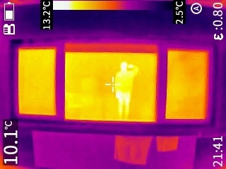

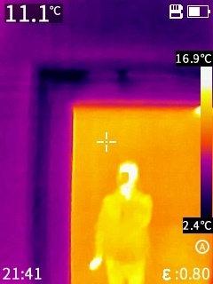

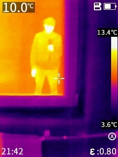

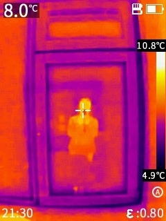

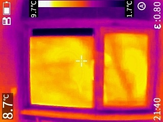

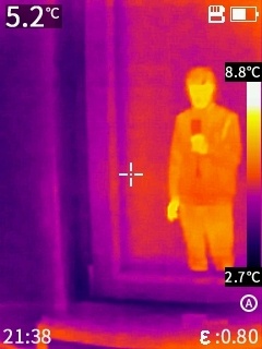

Graag zou ik jullie mening horen over de door mij gemaakte foto's met een infraroodcamera, waarbij ik veronderstel dat de hoeveelheid warmtelek onacceptabel is.

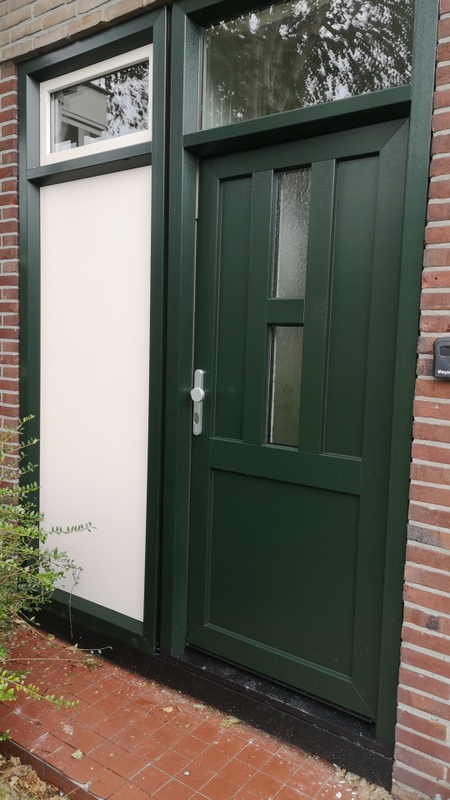

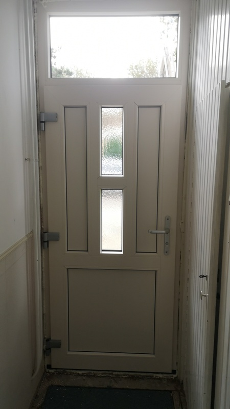

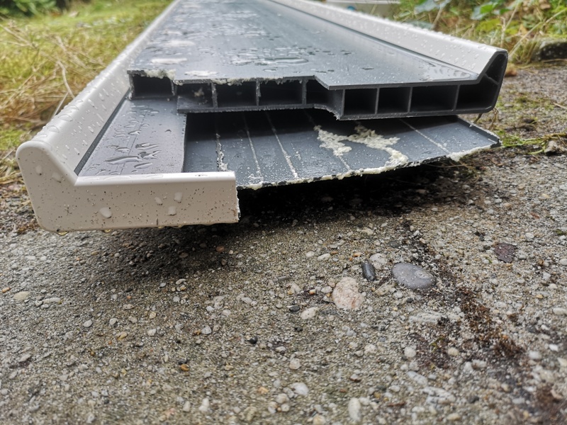

Onderstaande foto's schetsen een beeld van de wijze van plaatsing. Één kozijn is te laag geplaatst (verkeerd gemeten?) waardoor er geen vensterbank past. Monteurs dachten het slim op te lossen door een kunststof vensterbank door midden te zagen (de onderste van de twee hadden ze met kit verlijmd). Weg stevigheid en functie van de vensterbank.

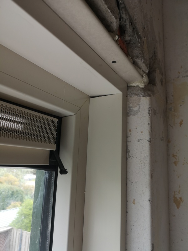

Hieronder een foto hoe de dagkantafwerking eruit komt te zien. Dit hebben ze destijds dus weer weggehaald omdat we hadden afgesproken dat wij eerste de lateien zouden laten herstellen.

De adviseur van de leverancier die deze week (na 6 maanden tijd eindelijk) is langsgekomen, adviseert dit niet te doen omdat het stucwerk anders beschadigd raakt. De dagkantafwerking zou de warmtelekken en tocht volgens hem ook oplossen (door extra gebruik pur i.c.m. kunststof plinten).

De voordeur tot even als uitgangspunt, je meet op een willekeurig punt op de foto 5.8 graden, het koudste punt op de foto is 1.8 graden en het warmste punt is 10.4 graden.
Je meet om half negen in de avond en je staat buiten? Wat we niet zien is de normale, niet infraroodfoto. Dat is wel jammer.
Dat koudste punt, is dat een stenen dorpel?

Afbeeldingslocatie: https://tweakers.net/i/t-sEryDbP-jd-I6PmpA6RxNQQKk=/fit-in/4920x3264/filters:max_bytes(3145728):no_upscale():strip_icc():strip_exif()/f/image/ayMITgCES1GPRAx279Jh4hYU.jpg?f=user_large
Ik sta zoals je nu ziet binnen. Ik meet vroeg in de middag. Tijd op de camera klopt niet, ontdek ik nu.

Afbeeldingslocatie: https://tweakers.net/i/br79AJF8gfxizB0VuXQuE9KaI4Q=/x800/filters:strip_icc():strip_exif()/f/image/NjLuc7uifgxouoBamRlPx6kh.jpg?f=fotoalbum_large
Afbeeldingslocatie: https://tweakers.net/i/H5-X7ZY5FwyrljOOzkL3wxhEUAs=/x800/filters:strip_icc():strip_exif()/f/image/JHLCEV6j3Lcb2gGeOqK7XcwN.jpg?f=fotoalbum_large

Dus het koudste deel is de stenen rand onder de voordeur? wat is dat je vloer?? En op de onderste helft van je kozijn is diezelfde kleur dus temperatuur zichtbaar. De deur zelf is 5.8 graden en de dorpel 1.8, op zulke lage temperaturen is erg weinig te zeggen vind ik zelf. De beste metingen krijg je bij een temperatuurverschil tussen binnen en buiten van minimaal 10 graden. De 10.4 graden is jouw reflectie in het raam, dat kun je dus negeren als betrouwbaar meetpunt.
Dat is inderdaad mijn ondervloer (Nehobo). Ik ben van plan om van bovenaf te isoleren met PIR. Het is immers de hal waar niks permanent staat.
Ik zal ook eens bij een groter temperatuurverschil meten. Bedankt voor de tips!

Ziet er logisch uit, PUR rondom die een beetje eruit komt (dat snij je daarna weg), dus niet te weinig. En PUR is hiervoor ook bedoeld.
De dorpel zit aan het kozijn vast en zal normaalgesproken ook voldoen aan de isolatie eisen.
Dus het lijkt erop dat je voordeur, afgezien van het klemmen, niet verkeerd geplaatst is.
Maar je ziet buiten tegels en binnen ook beton. Er bestaat de kans dat de betonplaat gewoon doorloopt naar buiten en dan zit je warmtelek in de vloer.
Over de kozijnen kan ik weinig zeggen, behalve dat een ongeïsoleerde spouw kan tochten. Een klein lek bij een kozijn is direct verbonden met de spouw & buiten. PUR is daarbij ook noodzakelijk.
Maar dit is ook wel een beetje het verhaal met renovatie van kozijnen. Tijdens de bouw is het makkelijker, bij renovatie moet je het doen met wat je hebt. En dat vereist wat meer van de installateur/monteur. En soms 'is het wat het is'.
Hier zitten de scharnieren van de voordeur letterlijk in de muur. Maar het alternatief was een kier aan de buitenkant met een opvul strook. Dat is kiezen uit 2 kwaden.
