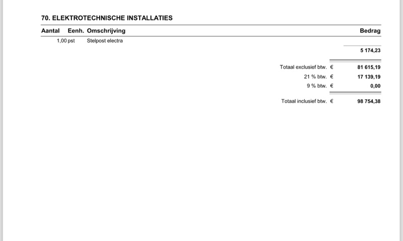

Hoi,
Wij gaan eind dit jaar starten met onze verbouwing. Ik heb geen idee of ik een beetje veilig zit met de ontvangen offerte.
Kan iemand mij helpen?
We willen het volgende laten uitvoeren:
Beneden alles strippen, vloerverwarming en schuimbeton
Nieuwe keuken (eigen kosten)
Schuur wat grenst aan de keuken voorzien van eigen entree, nieuw glas en aantal
Nieuwe kozijnen
Badkamer verruimen en vernieuwen en een dakraam
Is dit beetje normale prijs?
Afbeeldingslocatie: https://tweakers.net/i/LVWl6hO9mQA62iGveWKDMXigBLo=/800x/filters:strip_icc():strip_exif()/f/image/FGtRDufFsdJhV2WeP7E63pgL.jpg?f=fotoalbum_large
Afbeeldingslocatie: https://tweakers.net/i/e43gBTC9SL024TGL0mfuaSRVuso=/800x/filters:strip_icc():strip_exif()/f/image/X26KSd7LcBFZDdn0JtXKz0iH.jpg?f=fotoalbum_large
Afbeeldingslocatie: https://tweakers.net/i/PC-uZoZumaB8OeQuwVNvvC1nojA=/x800/filters:strip_icc():strip_exif()/f/image/5Od5IJdyyaSpag6L6S9vWLlT.jpg?f=fotoalbum_large
Afbeeldingslocatie: https://tweakers.net/i/v4-AjhLTDDm2umiRwEwYnWuLsyk=/x800/filters:strip_icc():strip_exif()/f/image/s1Pe6e2LFWcFS4YxKTBaiQL0.jpg?f=fotoalbum_large
Afbeeldingslocatie: https://tweakers.net/i/LPErosoS5l_HgxXbY1unfDTYl2U=/800x/filters:strip_icc():strip_exif()/f/image/j0UBddwvLt7Jv4rwWrTuUSji.jpg?f=fotoalbum_large

1 offerte = geen offerte

Ik zie geen hele gekke prijzen voorbij komen. Wel kan je met zelfwerkzaamheid veel geld besparen, indien je daar tijd en moeite in wilt steken

Beter is om meerdere offertes met elkaar te vergelijken. Dan weet je of de bedragen marktconform zijn en kun je vergelijken.
Verder zie ik veel stelposten. M.a.w. het te betalen bedrag kan (veel) hoger uitvallen. Metselwerk en stukadoor kunnen ook met vaste bedragen. Keuze steen is logisch als je dat niet hebt voorgeschreven.

Waar gaan ze het schuimbeton laten doen?
Faber of een andere partij?
Daarnaast ook even opletten met anhydriet vloer deze moet 6 weken drogen voordat je hem verder mag verwerken.
Dit kan eventuele langer duren als je nog aan het stuccen bent.
Heb je ook nieuwe dekvloer erin opgenomen of is dat het tegelen?

Het gebruik van het woord "kramerijen" doet me denken dat dit over Belgie gaat? Ik zou dat even bovenaan vermelden, dat kan best wat uitmaken voor wat gangbare prijzen zijn.

Wilke schreef op dinsdag 20 mei 2025 @ 21:45:
Het adres van het aannemingsbedrijf wekt daarentegen weer de indruk dat het om regio Haarlem gaat. Lastig. :)
