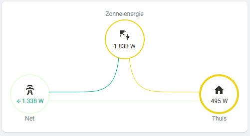

  • jeppekroezen
  • Registratie: Maart 2015
  • Laatst online: 20:24
d.m.v. een slimme lezer via homeassistant e.d. kan je dit meten.
Als je alleen een slimmelezer aanschaft kan je via die GUI volgens mij ook zien hoeveel je huis direct verbruikt.
Via Homeassistant kan je zoiets maken. Afbeeldingslocatie: https://tweakers.net/i/pifN7reFDVfZ1Gy7HATlqQAyv24=/fit-in/4000x4000/filters:no_upscale():strip_exif()/f/image/RDKUJegermvHnpciyX3wio5H.png?f=user_large

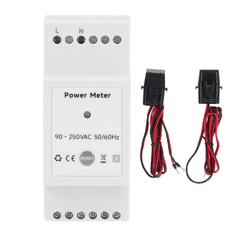

  • Prisma16
  • Registratie: Augustus 2023
Afbeeldingslocatie: https://tweakers.net/i/INW6FVqxumyQsslHK-wkqKdRcd4=/800x/filters:strip_icc():strip_exif()/f/image/BJ0j6jl4ULMTcj02PeASBsZV.jpg?f=fotoalbum_large
https://www.amazon.nl/-/e...lamp+%2Caps%2C178&sr=8-34
Kan eenvoudig met een vermogensmeter met twee stroomtrafos. Uitlezen met je telefoon of het spul in Home Assistant verwerken.
