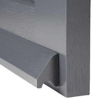

Met harde wind uit het noorden kan dat zo onder je deur door naar binnen waaien. Je hebt daar echt een weldorpel nodig die de opening tussen deur en dorpel afschermt.
Zoiets dus:
Afbeeldingslocatie: https://tweakers.net/i/7Y4FBUxSX7Werz2zh38Ast02PgA=/fit-in/4920x3264/filters:max_bytes(3145728):no_upscale():strip_icc():strip_exif()/f/image/IZ7rqCBkcNK2TAigoM6W8p72.jpg?f=user_large
