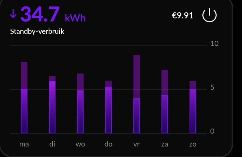

Situatie is als volgt, we wonen in een twee onder 1 kap woning. Daarop liggen 24 panelen en we werken met een hybride warmtepomp en verwarmen/koelen deels met airco.
Elke ochtend zie ik dat we rond 08:00u al op 2kWh verbruik zitten, de 'snelle' som maakt dat dit 6kWh per 24u/dag is aan verbruik.
Ik dacht eerst bijvoorbeeld aan onze Quooker als grootverbruiker, dit is weliswaar flinke (sluip)verbruiker met zo'n 14kWh totaal per maand. Echter heb ik het idee dat ik iets mis, iemand nog tips in welke hoek ik moet zoeken?

Wat kan je allemaal uitzetten in de nacht om te meten? Je kan denken per apparaat maar je kan ook per groep kijken, dan heb je de richting om te zoeken geïsoleerd.

Je standaard verdachten:
- koelkasten
- vriezer
- modem, router, access points
- vloerverwarmingspomp
- quooker
Maar goed, meten is weten. Je hebt al een Homewizard P1 meter zo te zien, neem nog even er een plug erbij, en ga aan de slag met meten.

Koelkast(en), vriezer(s), netwerkapparatuur, (vloer)verwarmingspomp, aquarium, ventilatie/wtw, Quooker, spul wat in stand-by staat etc.
Iets anders dan meten = weten valt hier niet over te zeggen. 250W aan sluimerverbruik kan voor jouw situatie best normaal zijn, maar dat ligt geheel aan wat er allemaal op de achtergrond stroom verbruikt.

BertP schreef op dinsdag 20 mei 2025 @ 15:51:
250W dus.
Zo heel bijzonder hoeft dat niet te zijn, ik zit daar met balansventilatie, router met twee extenders, quooker, koelkast, bierkoelkastje en wijnkoelertje iets boven (276W gemiddeld afgelopen 7 dagen). Oh, mijn airco's doen ook 5W per stuk dus met 4 binnenunits al goed voor 20W idle verbruik.

Mijn vaatwasser draait 's nachts. Op die manier is de eerste kilowatt er ook al snel doorheen. Als je het echt wilt weten moet je dit soort stekkers kopen en (eventueel afwisselend) apparaten een dagje meten. Dan ben je er zo achter waarschijnlijk.
  • dunedanh
  • Laatst online: 01:02
Mijn homewizard P1 rekent het verbruik van mijn airco ook onder "standby verbruik" in de winter omdat hij altijd aan staat (hoofdverwarming). Die meter heeft geen idee wáár je stroom verbruikt, hij kan alleen (een klein beetje slim) herkennen dát er stroom verbruikt word. Zeker weten dat dit bij jou niet ook het geval is, en het verbruik van je airco als "standby" word gezien?

Dank voor alle reacties, ik heb twee slimme stekkers die ook verbruik meten dus ik denk dat ik gewoon een rondje 'plug & play' ga doen.
Gisteravond op basis van de tip @graceful de buitenlampen van Hue eens uitgezet en dat scheelde over de 8 uur die ze normaliter aan staan al ~0,4/0,5 kWh. Dat is in ieder geval een mooie eerst winst! We hebben 6 slaapkamers waar een Daikin binnenunit hangt, deze doen nu nog niks omdat het niet te warm en niet te koud is maar dat gaat wellicht veranderen als de temperatuur naar beneden duikt. Als dat standby verbruik ergens tussen de 5-10W per unit is tikt dat ook weer aan op het totaal.
Vloerverwarmingspomp had ik niet aan gedacht maar die zal ik ook voorzien van de slimme stekker en na een weekje kijken wat daar het gemiddelde van is.
