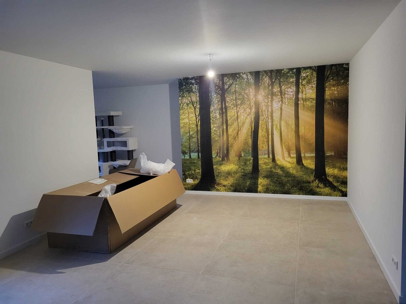

Dit is de situatie bij mij......Links komt de TV (waar de doos staat, rechts komt de bank tegen de kale muur.
Dus ik heb helaas die optie niet om de goot ergens achter te doen.

Ik heb er nu even geen duidelijke foto van maar zie de ruimte dan verder als "L" in spiegelbeeld waarbij de zithoek de korte poot is van de "L"
Als ik van vanaf mijn fotoplek met de klok mee draai dan de eerst de deur naar de hal, dan de keuken dan een serre en dan een schuifpui..Om wat draad te trekken nog lastiger.... :+

Side_swipe schreef op dinsdag 27 mei 2025 @ 15:56:
Dus waar die bank komt te staan zou sowieso een 230v snoer achter komen voor je rechtsachter dan? Aangezien je alleen links achter de bank een stopcontact hebt zo te zien ;)
Conclusie: je hoeft maar 1 keer naar achteren met wat draden zou je dat willen. En komt je kabel / netwerk achter die grote doos binnen, of elders?
  • The Eagle
  • Laatst online: 23:16
The Eagle
I wear my sunglasses at night
Ik heb wel een idee...maar dat moet je qua inrichting even overleggen thuis (maar kan best mooi worden):
Daar waar je TV komt te staan maak je over de hele breedte die je wilt (zeg 2,5m ofzo) een klein beetje holle wand. Die holle wand trek je door over het plafond, en ook over de achterwand. Zo creer je een brede band (in bijvoorbeeld een mooi groen kleurtje, passend bij je behang) over je zithoek heen. Breekt ook nog eens de muur, en je kunt er kabels zat in wegwerken. Kan ook je TV strak opgehangen worden.

Side_swipe schreef op woensdag 28 mei 2025 @ 09:29:
Op de muur achter de bank zit inderdaad een 2xWCD en zou dan voor rechts-achter speaker zou je dan achter de bank een verlengsnoer hebben lopen.
Op de wand van de TV zitten een 2xwcd en een datapunt. Daar zit een CAT kabel die weer uitkomt in de de groepenkast.
Je omschreven methodiek is best wel creatief te noemen. Ik had er niet opgekomen en geeft ook meer vrijheid voor het plaatsen van verlichting...
Maar ik denk niet dat ik dit erdoor krijg.
Netwerkkabel mag niet langs stroomkabel, dus aangezien er netwerkkabel loopt heb je ook een aparte buis naar de meterkast. Maar speakerkabel mag wel langs netwerkkabel :)
Dus dan is het alleen nog even kijken hoe of de draden van de WCD achter aangesloten zijn. Ik hoop rechtstreeks naar de meterkast - dan kan die er uit en heb je je bedrading compleet (en weggewerkt).
