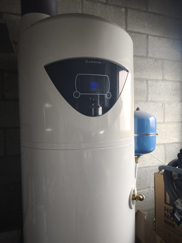

Hallo, ik heb een ariston nuos plus 250 warmtepompboiler.
En ik heb helaas een digitale meter gekregen :)
Ik wou deze nu op bijvoorbeeld 13 uur laten aangaan. Maar ik krijg het niet ingesteld.
Deze staat op green ingesteld. Heeft dit er iets mee temaken?
Ik heb p04 ingeschakeld en de huidige tijd kunnen instellen. Maar de tijd van verwarmen nog niet.
Iemand ervaring hiermee en kan iemand mij uitleggen wat ik moet doen?
Ik heb al in de handleiding en op YouTube gekeken maar is niet heel duidelijk Afbeeldingslocatie: https://tweakers.net/i/-1BR2wgin2mfdkdfCq0kaTCOSc0=/x800/filters:strip_icc():strip_exif()/f/image/ocm0iNxcAOXlxP0ZNAJotx4F.jpg?f=fotoalbum_large
Afbeeldingslocatie: https://tweakers.net/i/5iTDK2JGO8v8sa6kczJFDdTk054=/x800/filters:strip_icc():strip_exif()/f/image/PclhQmEGzyBrR6L9hABb7fqf.jpg?f=fotoalbum_large
Afbeeldingslocatie: https://tweakers.net/i/TF7xGMbADzzLun8gjDxPkvKbxCw=/x800/filters:strip_icc():strip_exif()/f/image/PJEQvWWjGTUR2mGCPOjSDs5Y.jpg?f=fotoalbum_large

CR1992 schreef op dinsdag 20 mei 2025 @ 11:59:
Volgens de handleiding moet de warmtepomp in de modus "PROGRAM" staan.
  • ron321
  • Laatst online: 18:12
Je kunt deze op P1 en/of P2 instellen.
De tijden die je daarbij ingeeft zijn de tijden waarop hij gaat proberen te zorgen op de ingestelde temperatuur te zijn.
Hij stopt sowieso op die tijd.
Ik heb P1 op 13u en P2 op 19u.
In de praktijk gaat hij iedere dag ongeveer om half 12 of 12u aan.
En bijna nooit voor 19u nog een keer tenzij we in de middag veel warm water gebruikt hebben.

ron321 schreef op zondag 25 mei 2025 @ 20:28:
Bij mij is P1 en P2
reset en Anti Legionella run .
Volgens mij is dit een andere P1 en P2.
Hoe geraak ik daar?

CR1992 schreef op zondag 25 mei 2025 @ 21:01:
Bij mij is P1 en P2
Hoe geraak ik daar?
Met P1 en P2 bedoel ik idd programma 1 en 2, niet parameter 1 en 2.
Die kun je activeren met de mode toets nadat je je parameter 4 aangezet hebt.
WPB Atag Nuos Plus200, SE 4000H+8x Trina Solar 320Wp AB 185°/32°+6x Trina Solar 320Wp AB 185°/10°,APS EZ1M+2x Trina Solar 325Wp AB 185°/32° ,2x APS QT2+8x Jinko 435Wp AB 5°/32°,ME MXZ-2F42VF+MSZ-EF35VGK-S+MLZ-KP25VF,WP Atag Energion M Light50

ron321 schreef op maandag 26 mei 2025 @ 08:39:
Ooh oke.
Ik moest inderdaad op mode klikken p1 is 55 en 13 uur en P2 is 50 graden en 18 uur. Wat doet deze bij 19 uur als de temp onder 50 graden gaat? Wat is P2 juist? Wat doet deze?
Alvast bedankt.
En ik heb P8 op 2 gezet.
  • ron321
Als je hem nu met mode op P1+P2 zet gaat hij zorgen dat het water om 13u 55 graden is en om 19u 50 graden.
CR1992 schreef op maandag 26 mei 2025 @ 17:39:
[...] Wat doet deze bij 19 uur als de temp onder 50 graden gaat?
Als je dan na 19u warm water gebruikt gaat hij dit de volgende dag weer opwarmen.
