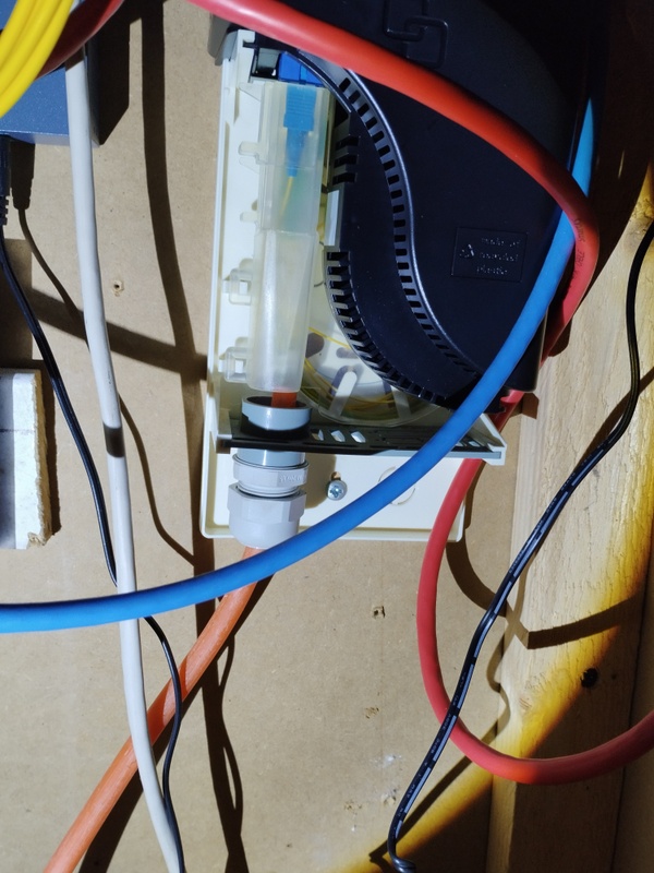

Mijn vraag
Hoe open ik dit kastje ?
Eigenlijk niets gevonden op t web .
Ik wil van t kastje af en de SFP gaan gebruiken.
Deze kon ik er zo weer opdrukken zei de monteur.
Wie geeft de goede instructies ?
Ik meen dat ik me kan herinneren dat de monteur zei... zijkanten indrukken en dan omhoog bewegen.
Iemand?
Bedankt vast.
...Afbeeldingslocatie: https://tweakers.net/i/ybe1kDWV0WPDt3t8F2GBFF6fm7E=/x800/filters:strip_icc():strip_exif()/f/image/F5lelYhIi8DkpP4kud2IU2En.jpg?f=fotoalbum_large

Dit filmpje achteruit afspelen? Lijkt erop dat je het kastje naar beneden moet sjorren?
  • jaspermeul
  • Laatst online: 05:43
Niet naar beneden trekken!
Die van jou moet omhoog.
Hier heb je in elk geval een foto van de achterkant:
https://community.kpn.com...t-lukt-niet-wat-nu-581525
Heb je trouwens met KPN gecheckt of je wel een eigen ONT kan gebruiken?
Geen expert maar is dit niet een oude variant waarmee dat niet mogelijk is? GPON VS XGS-PON etc

Niet naar beneden is het juiste antwoord.
Ik ben vanaf de 33k6 modem tijd bij tweak internet lid geweest. En mijn achterplaat is nog van de Genexis van Tweak glasvezel. Daarna een jaar bij snllr geweest ,grootste blunder ooit. Nu bij kpn,wat een verschil !
  • hcQd
  • Laatst online: 09:20
De behuizing is in twee delen, eerst de onderkant naar beneden, daarna kan de bovenkant naar boven.

Het filmpje van Cyberspin is de TK-01 FTU.
In dit geval gaat het om de oudere FXP-100 FTU, die uit het pre-KPN/Reggefiber tijdperk bestaat (XMS)
Bij Freedom staan wat meer plaatjes en eea aan info hierover.
https://community.freedom...-ntu-door-sfp-module/2630

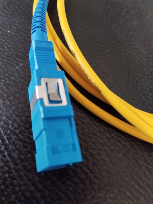

Let wel: deze stammen nog uit het tijdperk dat er 2 vezels waren: SC/PC (blauw) voor data en SC/APC (groen) voor TV.
Je hebt dus een blauwe kabel nodig, met SC/PC aan de kant van de FTU, en LC/PC aan de kant van de SFP (uitgaand dat je een SFP met LC hebt)

Deze FTU is niet doe het zelf, je kunt via kpn.com/eigemmodem een FTU vervanging aanvragen(naar een TK01). Dit is gratis

Afbeeldingslocatie: https://tweakers.net/i/0aGU-sCDUAkmaGfR4R6btnYpnEE=/x800/filters:strip_icc():strip_exif()/f/image/YQihw8gU1cFAGYToXG6YRGyl.jpg?f=fotoalbum_large
Afbeeldingslocatie: https://tweakers.net/i/hrB2wvZGASXm6Dc4GAZ-xjMDey8=/x800/filters:strip_icc():strip_exif()/f/image/ntP1bEn98bzYOW1Ee9VYBsuE.jpg?f=fotoalbum_large

Zo ziet het er nu uit. Hoe verder ?
Afbeeldingslocatie: https://tweakers.net/i/r7T48qMhxp5ycqcyGI_tIdk5AUw=/x800/filters:strip_icc():strip_exif()/f/image/iS1FFrJR1OOzuuLi78CmXwop.jpg?f=fotoalbum_large
