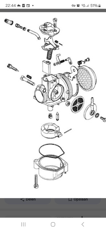

Een tomos heeft geen gasnaald maar een gasschuif hier kan je naar mijn weten (/google) niets aan afstellen
Mvg

Een carburateur met gasschuif heeft altijd een gasnaald (die zit "in" je gasschuif en bedient de flow van je sproeier).
Als je brommer 3 jaar geleden goed liep moet je niet gaan kloten met andere sproeiers en gasnaalden verstellen. Belangrijk is dat je carburateur echt GOED schoon is van binnen, dus alle kanaaltjes en de sproeier (en sproeierbuis, waar je de sproeier in draait, vaak kan je die ook nog losdraaien) b.v. doorprikt met een staaldraadje van een ijzerborstel b.v..
Verder gewoon alle oude benzine vervangen voor versie nieuwe en er een nieuwe bougie in zetten, dan moet die gewoon lopen

Hierbij een onderdelen tekening
Het is geen ronde gasschuif met daarin de naald zoals bij modernere brommers
Morgen zal ik hem even geheel demonteren en schoonblazen
