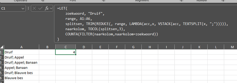

Zonder hulpkolom kun je het splitsen en zoeken ook in één formule krijgen. Wel O365 nodig voor de LET en FILTER functies:
=LET(
    zoekwoord, "Druif",
    range, A1:A6,
    splitsen, TRIM(REDUCE(, range, LAMBDA(acc,x, VSTACK(acc, TEXTSPLIT(x, ";"))))),
    naarkolom, TOCOL(splitsen,3),
    COUNTA(FILTER(naarkolom,naarkolom=zoekwoord))
Afbeeldingslocatie: https://tweakers.net/i/AenIBumLHDiNFvm_TBR30740UEE=/800x/filters:strip_exif()/f/image/IJGZbO1oK8Lksl9eYll3Fyv8.png?f=fotoalbum_large
