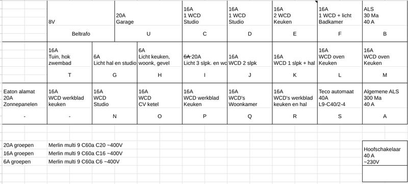

Ik heb even in excel, ook voor mezelf, even een overzichtje gemaakt:
Afbeeldingslocatie: https://tweakers.net/i/Ozucf9bYfTj24JztMVb8xUyCbt8=/800x/filters:strip_exif()/f/image/2O1m4TDcLhTRFHuUu3bu32rx.png?f=fotoalbum_large
Het is een 40A aansluiting inderdaad, automaat staat 40A ~230V.
Ik heb oude Merlin Gerin automaten (nu Schneider) van allemaal 2 modules breed (behalve een 20A automaat). Op allemaal staat overigens ~400V.
Er zijn 6A groepen aanwezig voor louter verlichting, vroeger halogeen achter trafo's, nu led op 230V.
De indeling is sowieso wat onlogisch wellicht. In sommige gevallen wat overkill, en bepaalde situaties zijn al gewijzigd of gaan wijzigen ivm de keukenrenovatie. Ik zal dus sowieso met wat dingen moeten gaan schuiven.

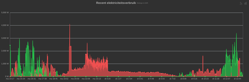

Ik zie in mijn DSMR reader dat mijn hoogste verbruik 6.748 W was een half jaar geleden, dit is van afgelopen 24u. Ik kan mijn weg in DSMR nog niet echt goed vinden, dus ik weet even niet hoe ik verdere nuttige statistieken kan opvragen. Niet echt hoge pieken, maar ik snap dat het met zo'n kookplaat al snel oploopt.

Je hebt al een digitale meter zo te zien, dus je kan op Mijn Fluvius inloggen en daar je gegevens inkijken rond maximale piekstroom per kwartier. Dit wordt namelijk gebruikt voor de taksen op het gebruik van het net te berekenen. De inschakelpiek van 4kW doorgelaten lijkt je verbruik eerder 3kW te zijn, dus kan je kookplaat van 7,5kW nog prima binnen een eenfasig vermogen van 9,2kW.

Klopt, ik zie piekvermogen van afgelopen maanden:
3,5 - 2,8 - 3,1 - 3,0 - 3,8 - 3,8 - 3,4 - 3,2 - 2,7 - 3,4 - 3,1.
